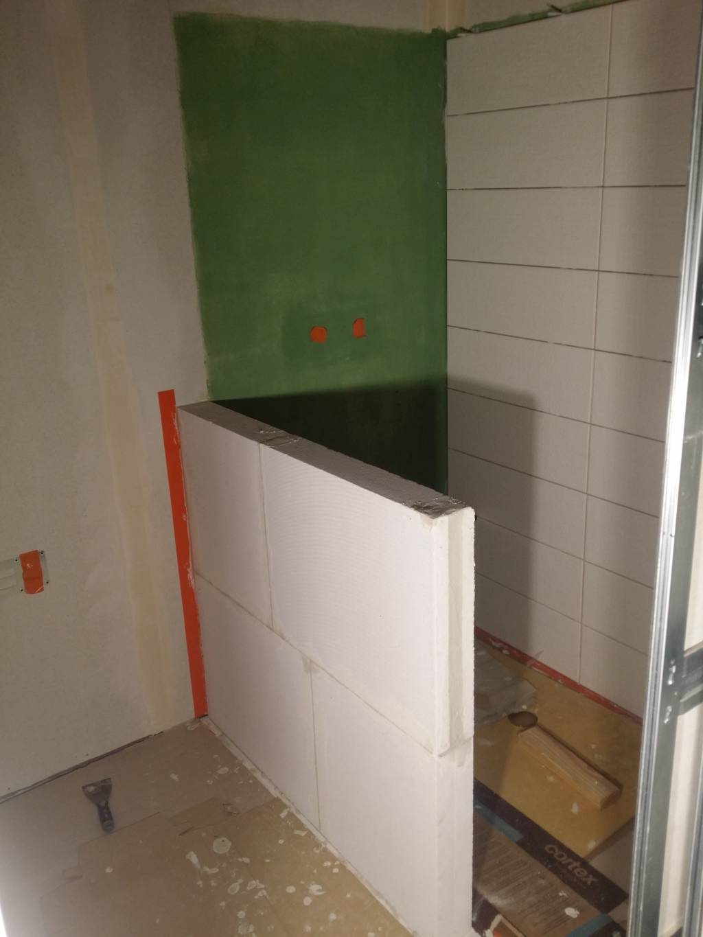

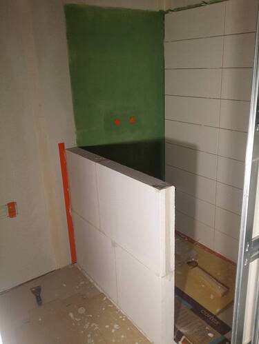

Mon complexe de sol :

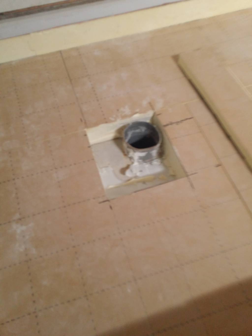

  • dalle
  • 2x16cm TMS en couches croisées
  • chape ±5cm

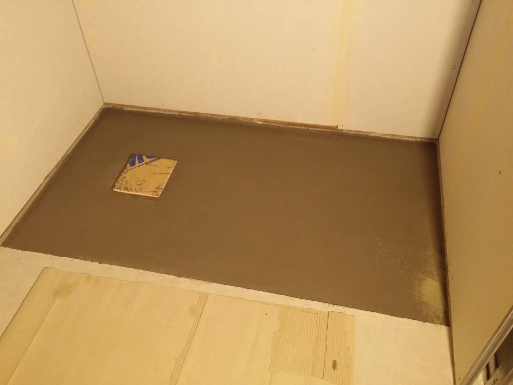

Coulage d’un ragréage liquide auto-nivelant pour aligner le receveur avec le niveau du sol fini

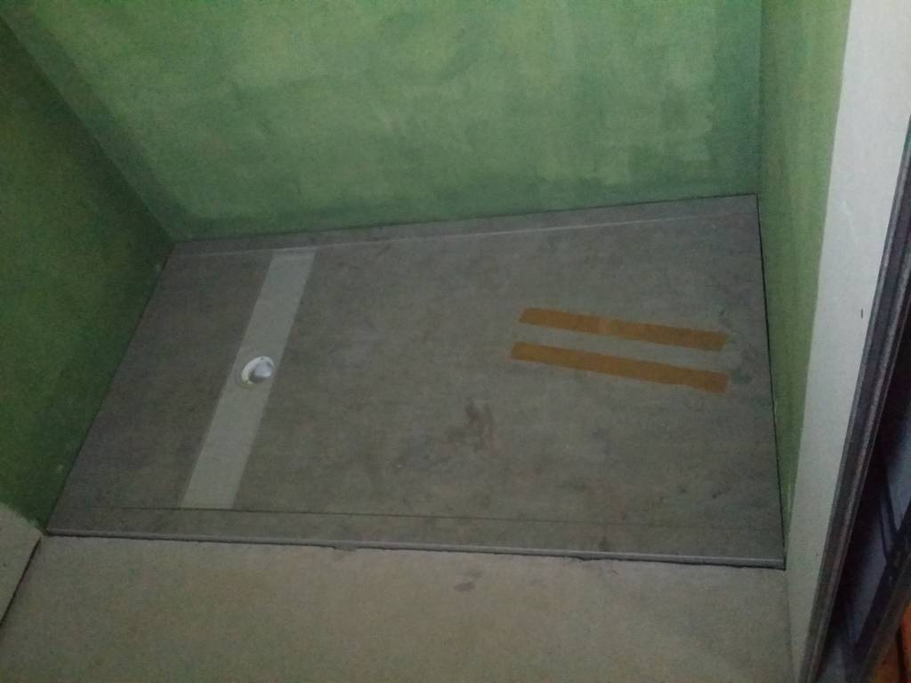

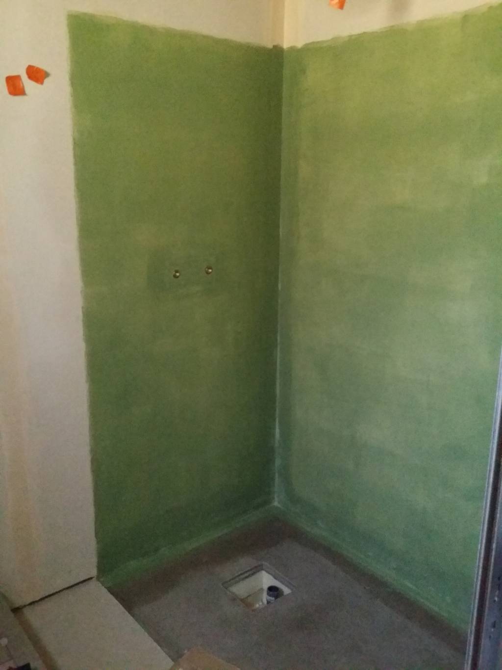

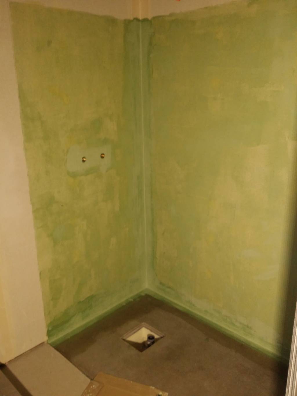

Une 1ere couche d’étanchéité liquide avec bandes dans chaque angle qu’on beurre bien ! :slightly_smiling_face:
Une 2ème couche

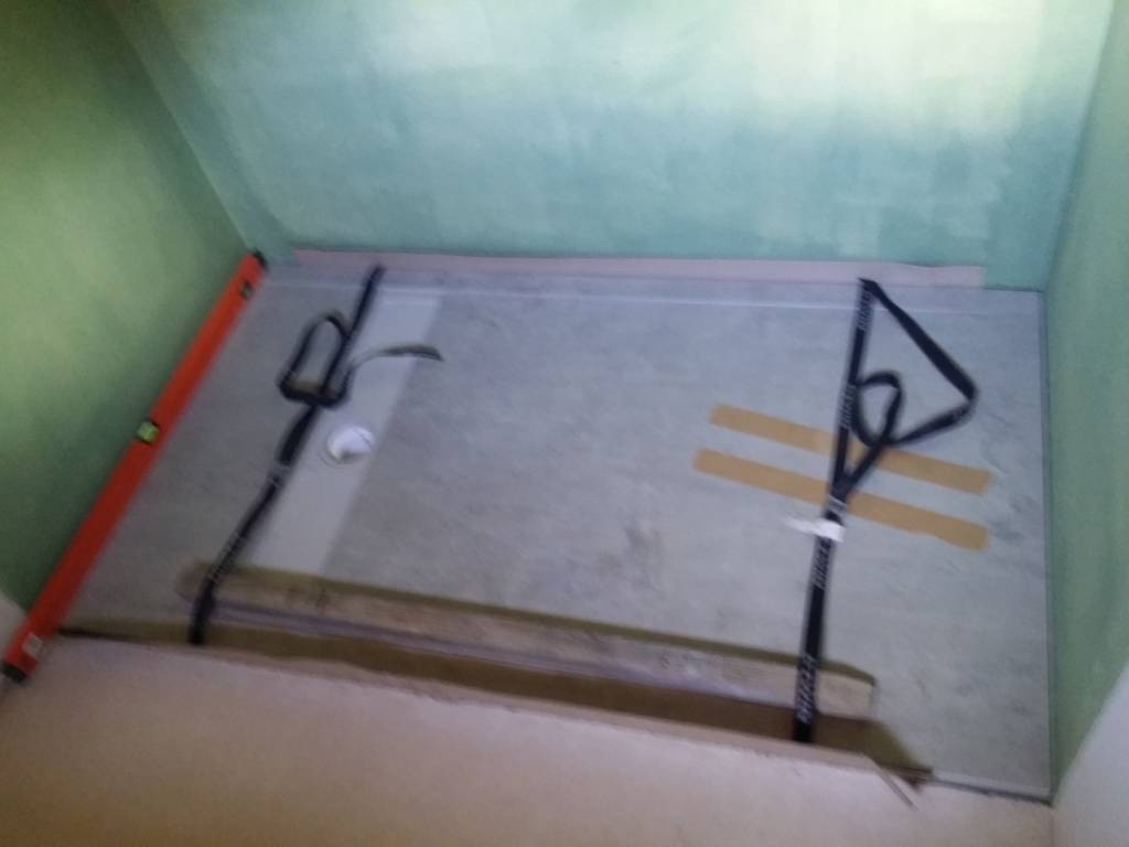

Placement du receveur (collé sur la chape). Gros stress vus le poids de la bête (95kg) et son prix ! :grinning_face_with_smiling_eyes:
Il est bien centré avec un espacement de ±1/2cm autour

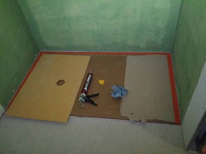

On bourre au silicone tout autour
Ensuite on peut commencer à carreler (la faience arrive au-dessus du receveur)

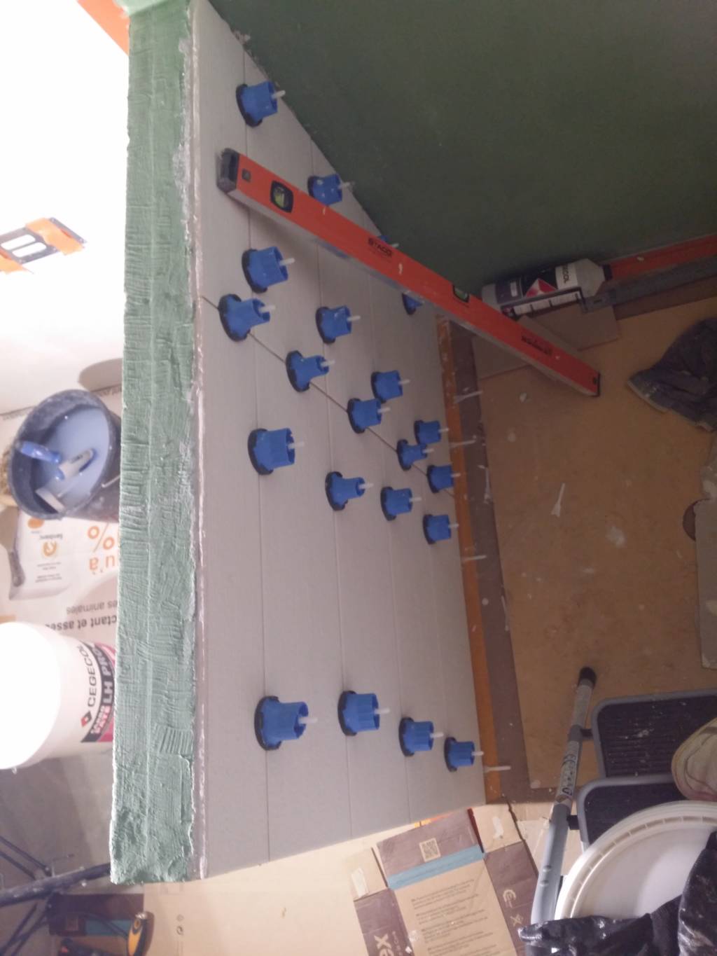

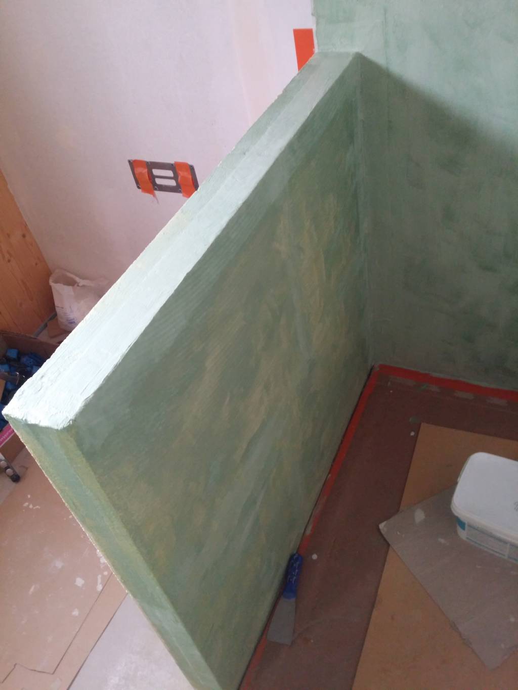

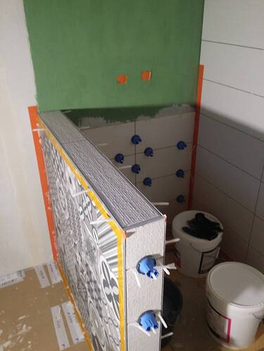

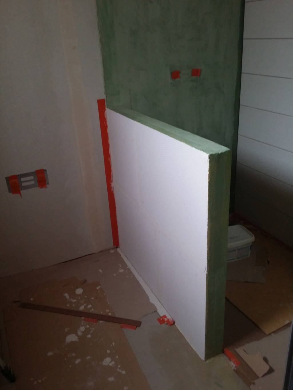

Création d’une 1/2 cloison en siporex
Rebelotte sur l’étanchéité liquide
Coté douche uniquement

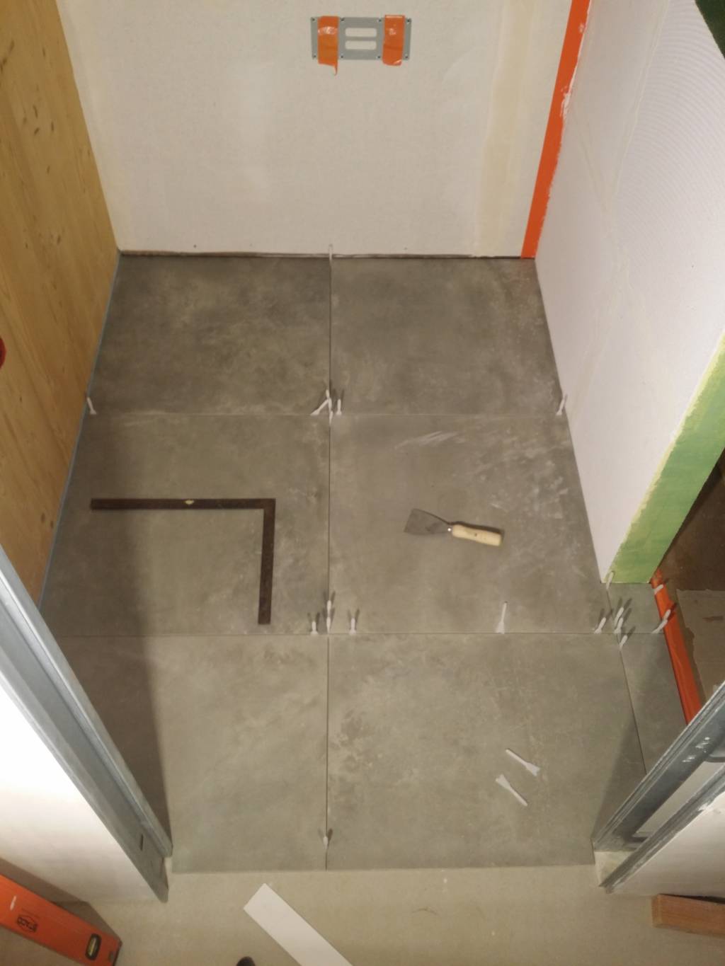

Pose du carrelage au sol. Au final “léger” raté, mon receveur est 2mm au-dessus du niveau du carrelage.

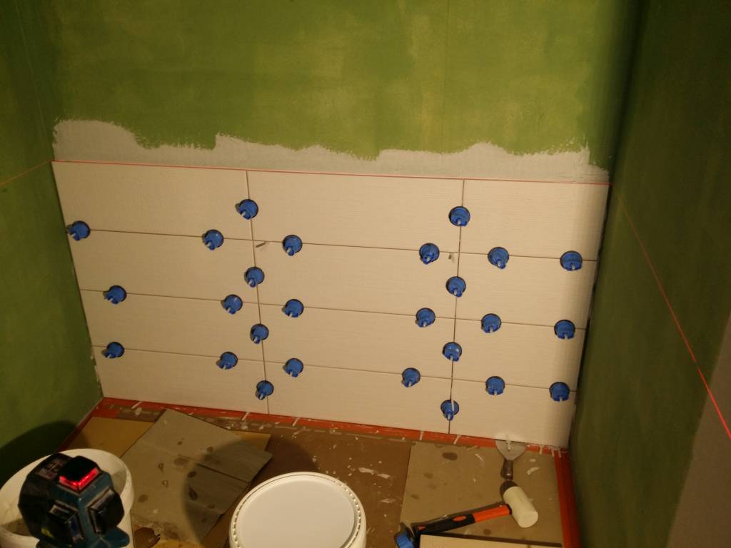

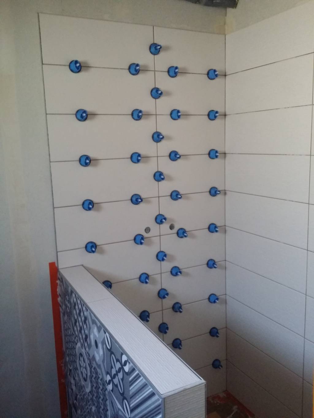

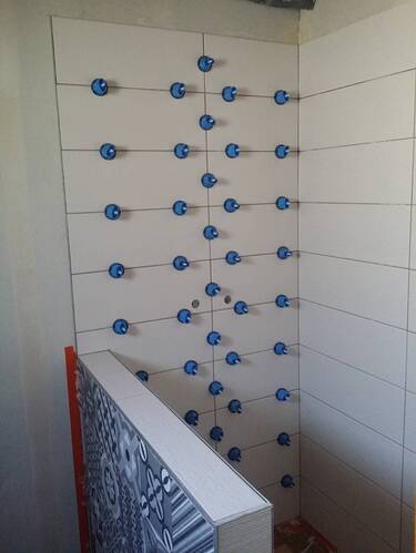

du coup on peut carreler le mur qui arrive au-dessus du sol

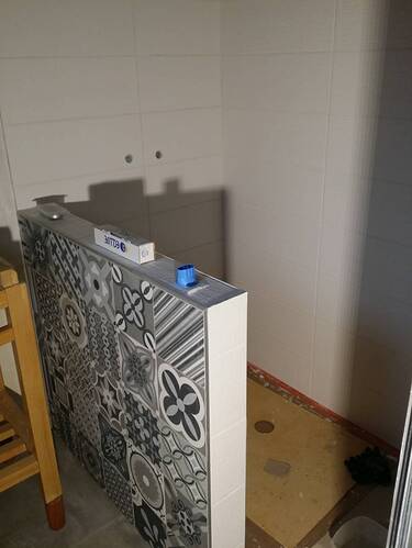

Puis la demi-cloison

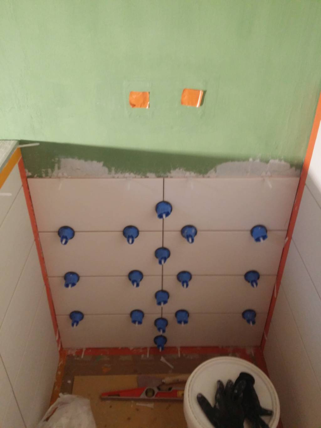

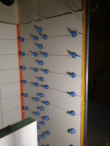

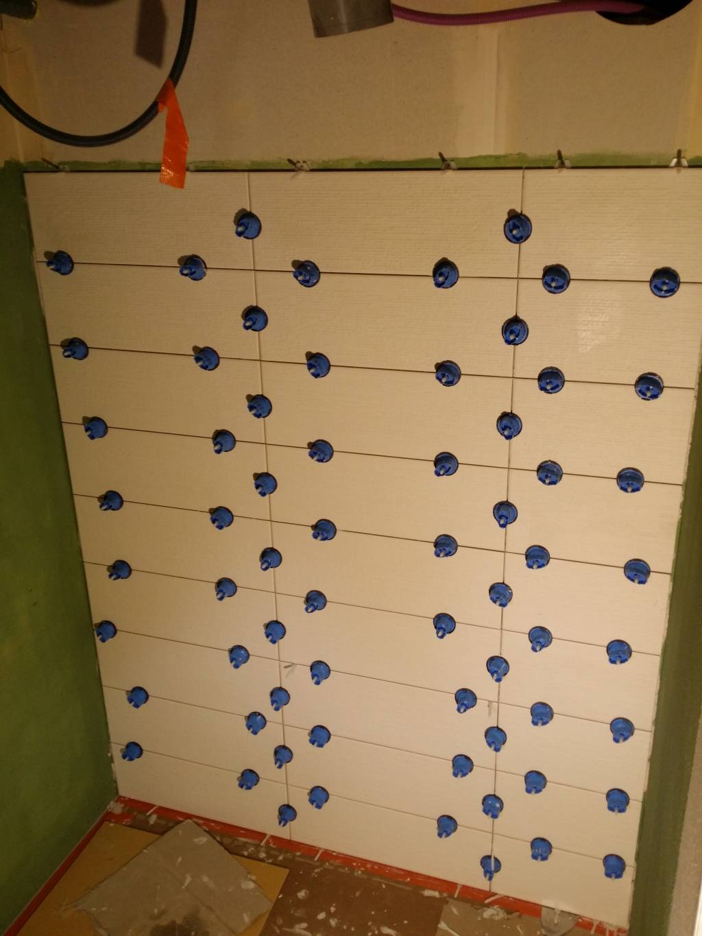

Et enfin le dernier mur de la douche (côté mitigeur)
Et voilà, on peut retirer toutes les protections et aller se doucher, on l’a bien mérité ! :laughing:
PS : J’ai oublié de préciser, avant d’aller se doucher, on fait le joint silicone périphérique entre receveur et bas de faïence.
Pas de photo sur cette phase, et pour cause, c’était raté, le silicone a séché trop vite avant que je le lisse. C’est dégueulasse et à refaire, mais vu qu’on a que cette douche pour l’instant, c’est en stand bye.
