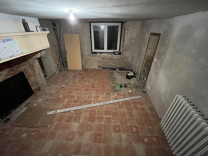

Bonjour,

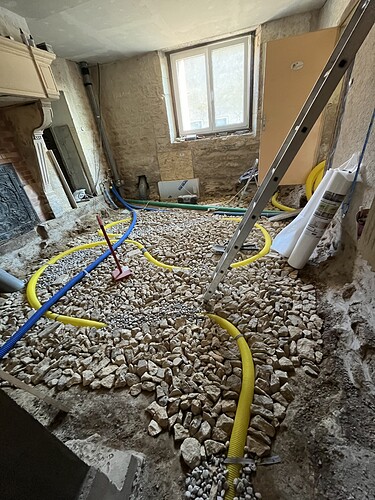

Je suis en train de décaisser le sol de ma cuisine pour installer le complexe de sol suivant :
carreaux de terre cuite : 2cm
chape chaux nhl5 sable : 3cm
dalle chaux nhl5 mélange à béton : 8 à 15 cm ?
géotextile
granulats de mousse de verre : 25 cm
géotextile
hérisson en pierre calcaire locale (hérisson récupéré sous la dalle béton actuelle) ventilé par drain agricole : 8 à 10 cm
Le sol étant très humide, je mettrai en plus par sécurité un drain d’eau qui ira dans le puits, situé dans la cuisine, environ 4m plus bas.
Le hérisson est juste pour ventiler, la rupture capillaire (et l’isolation) est créée par la mousse de verre.
J’ai creusé jusqu’à la roche, le sol est stable.
C’est une cuisine, donc charge d’exploitation normale. Il y a un poêle (130kg). Les « cloisons » et l’escalier ont leurs propres fondations en béton armé. Les murs en pierre ont leurs fondations sur le bon sol.
Dans ces conditions, quelle épaisseur de dalle dois-je faire ? Dans le livre de Monique Cerro, elle mentionne 8 cm minimum. Saint Astier préconise 15 cm (mais a intérêt à ce qu’on utilise plus de chaux).
Ce n’est ni le même budget, ni la même profondeur à creuser. Mais s’il faut vraiment 15cm je le ferai. Je n’ai pas envie de le faire deux fois.
Merci d’avance pour vos retours d’expérience.

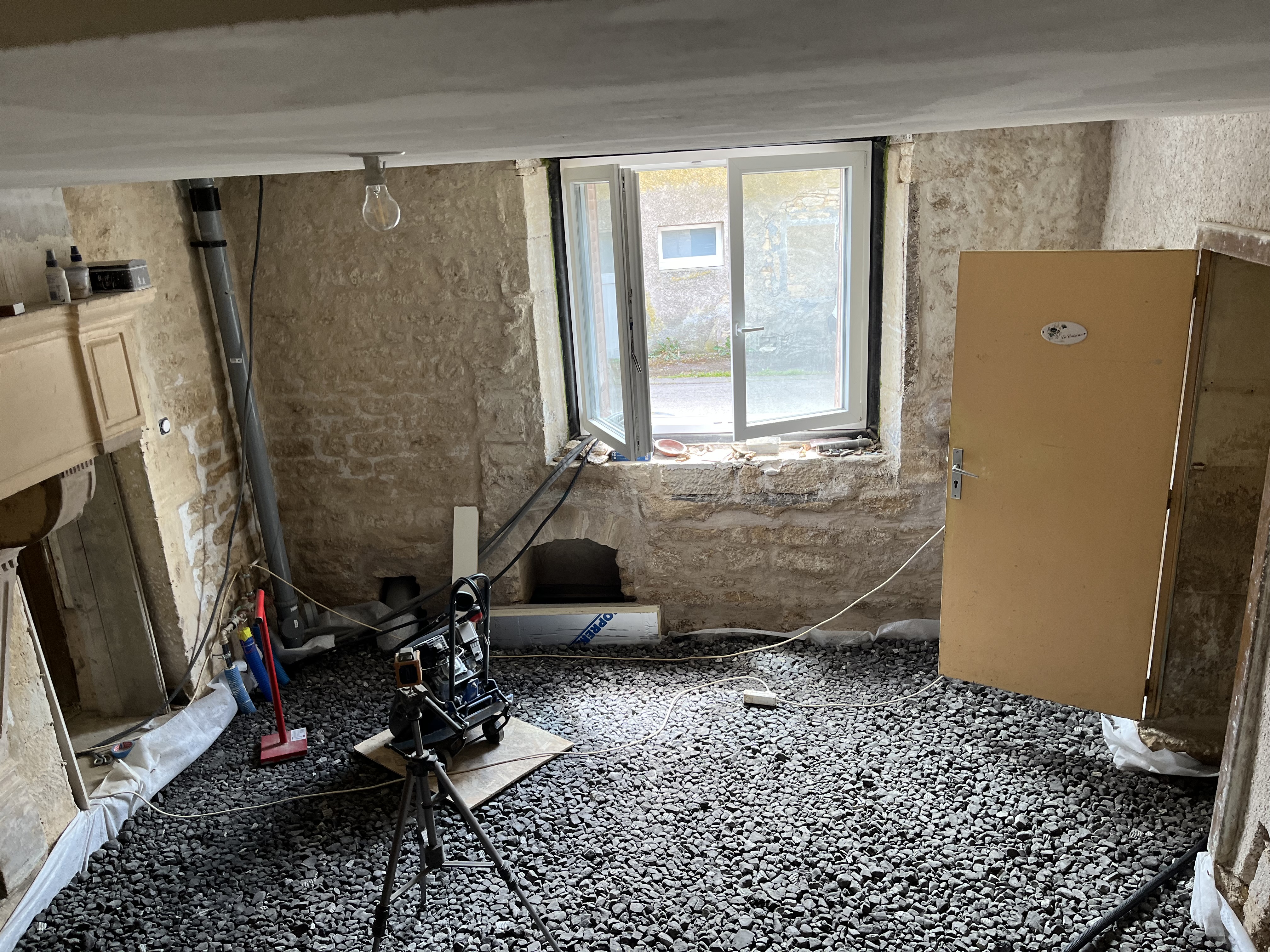

D’autre part j’ai déjà la mousse de verre, donc je creuse en conséquence, soit environ 50 cm pour l’instant.

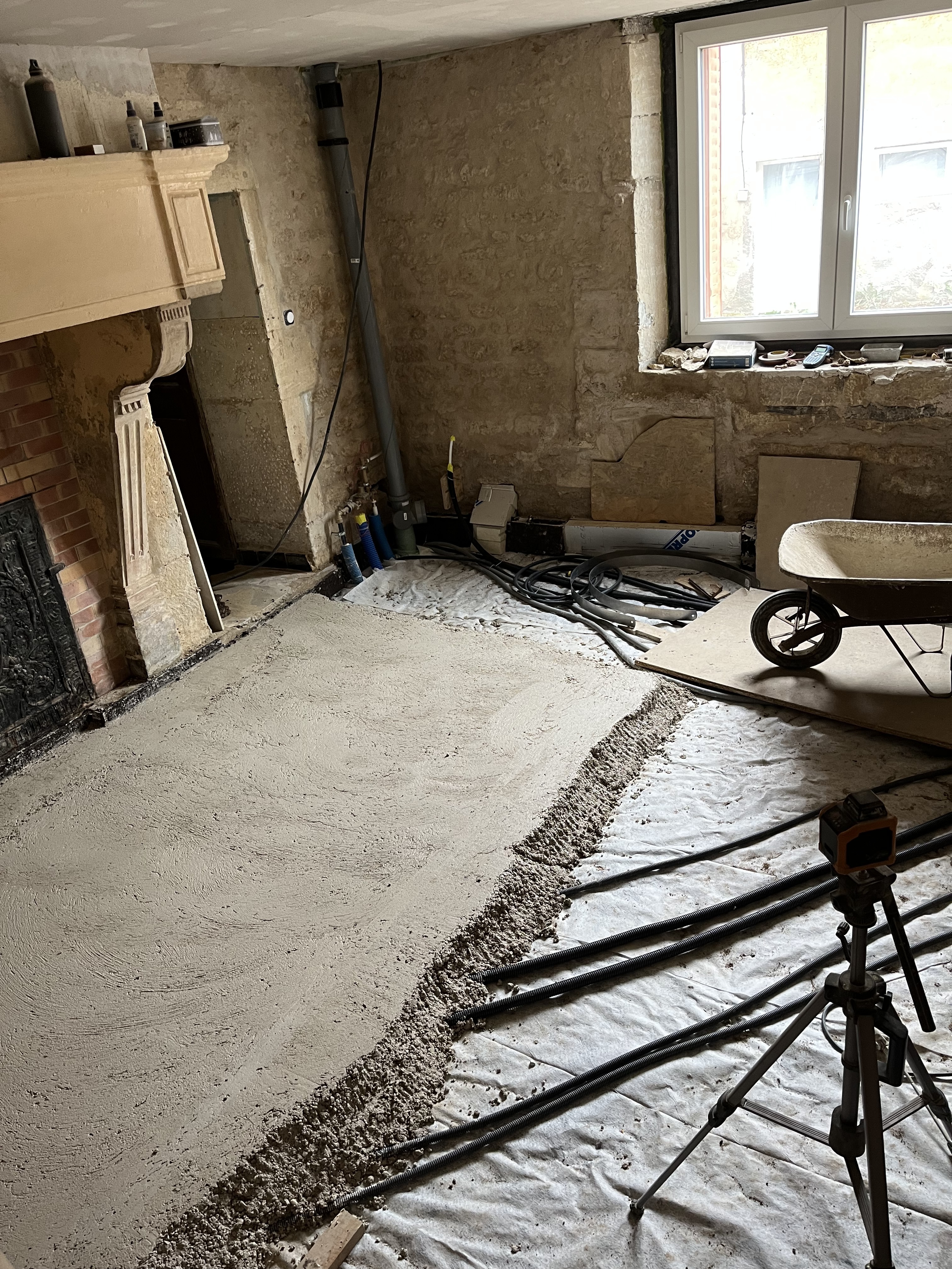

J’ai une configuration similaire. J’ai enlevé une ancienne chape+ dalle béton, j’ai trouvé une sorte de hérisson en galets (en mauvais état) que je me suis amusé d’enlever (18t à la brouette). J’ai ensuite mis 30 cm de misapor emballé dans du géotextile, puis une nouvelle dalle chaux pouzzolane de 10cm. On m’a dit que 10 cm serait le minimum…
Va suivre une chape à la chaux sur un serpentin de chauffage au sol, puis des pierres de travertin.

Votre complexe de sol est tout à fait pertinent dans la démarche sauf quelques observations :
- Le hérisson semble pas assez épais ( en effet le rôle du hérisson étant d’empêcher les remontées capillaires en limitants les points de contacts entre agrégats) moins de 15 cm me semble d’une efficacité discutable, de plus comment passer des drains de ventilation plus des drains hydrauliques dans 8 à 10 cm ? A voir…
- Pour une efficacité maximale la ventilation du hérisson devrait se faire par un réseaux dense avec entrée(s) basse et sortie(s) en hauteur pour créer un phénomène de tirage.
- Les pierres du hérisson ne doivent pas être hydrophiles , dépoussiérées, assez dures et assez grosses pour créer une rupture de capillarité et résister au tassement. Il ne doit pas s’agir d’un calcaire tendre.
- Le drain agricole me semble assez fragile…
Il est inutile de prévoir des fondations pour des cloisons de distribution. Pour un escalier ça dépend de sa structure…
De mon point de vue les recommandations des fournisseurs de matériaux (St Astier ou autres) ne se font pas pour vendre leur produits en plus grande quantité mais pour répondre à des normes et se mettre à l’abris de désordres qui pourraient leur être imputés (on ne peut le leur reprocher).
8 cm de de dalle chaux me semble largement suffisant dès lors que vous aurez correctement damer les agrégats de verre expansés qui sont si je ne m’abuse sensé soutenir des constructions entières sur radiers.

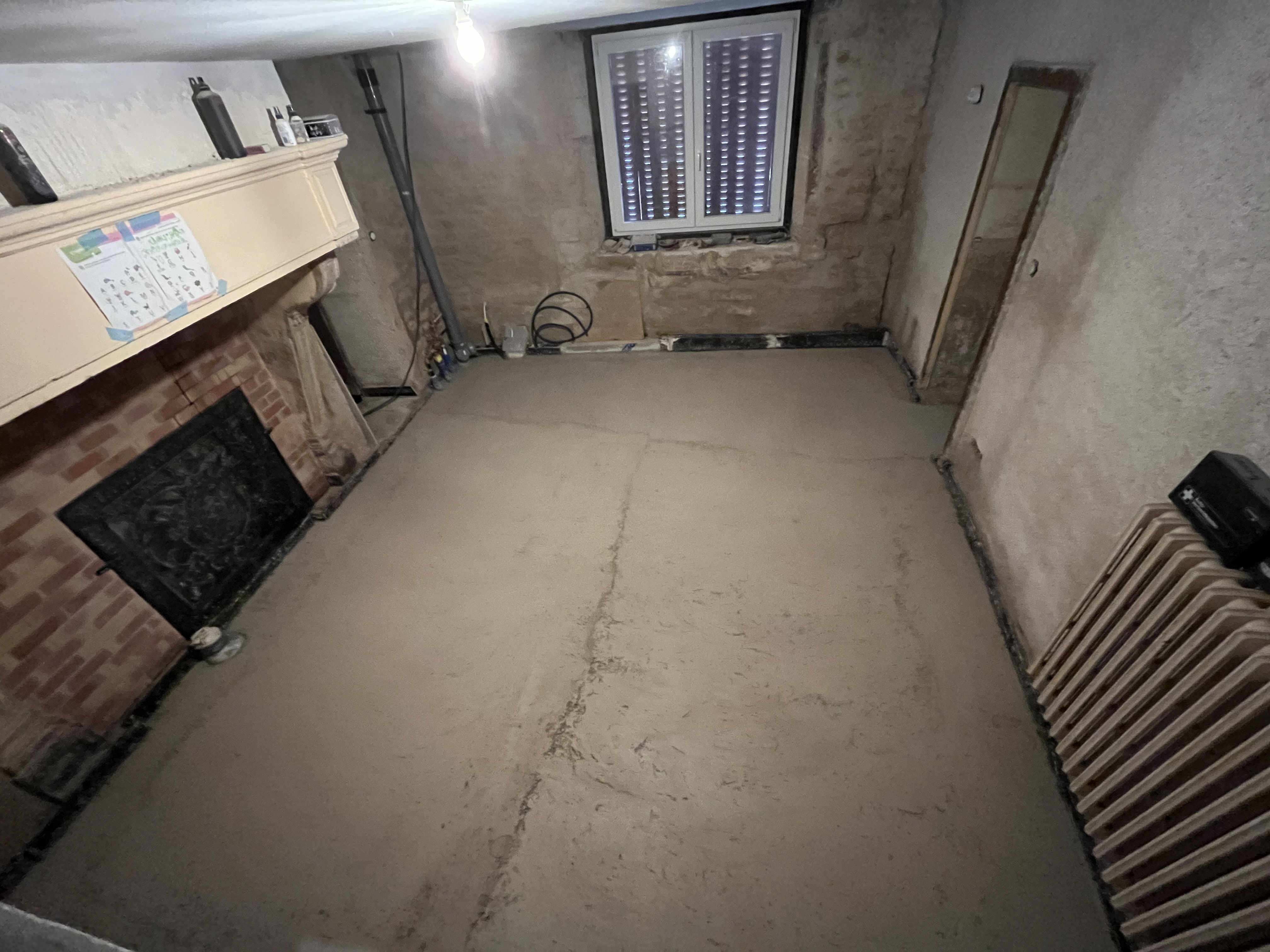

Effectivement, les 15 cm sont d’actualité à présent, normes DTU 20jenesaisplus, Mais il était question de 12 cm, auparavant.
Je viens de couler une dalle en nhl5 chez une cliente il y a maintenant 4 mois qui a été questionner le technicien « st astier » sur la pérennité d’une dalle moins épaisse. Réponse:
« je ne devrais pas vous le dire, mais si la dalle en question n’est pas porteuse, 12 cm suffiront »
Au final, pas de retour , la dalle évolue apparemment bien, et j’y veille également.

Finalement je suis parti sur 12 cm mais je n’ai pas été très précis donc je devais avoir 15 cm par endroits. J’ai rattrapé avec la chape de 4 à 7 cm.
Pas de drain vers le puits, la canalisation d’eau usée cassée dans le sol et le mur était la cause principale d’humidité. Le drain ventilé de 80mm par 20m de long ventile bien les jours de vent. Merci pour votre aide.
