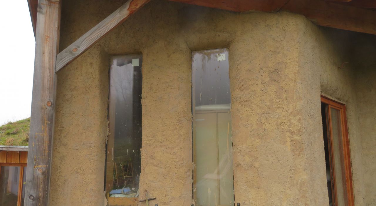

Hello,
Il y a Materne qui te propose de venir visiter son chantier, qui semble très comparable :
Cédric
