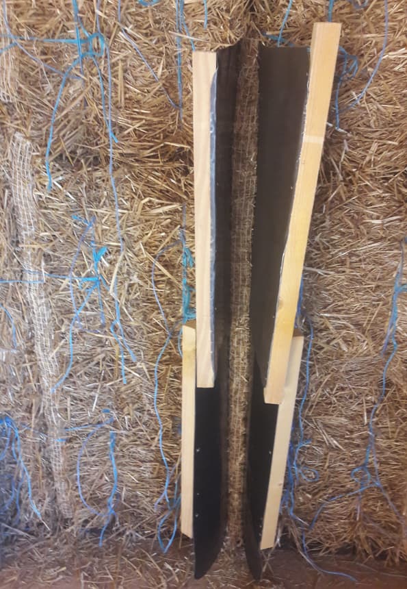

Dans les zones en 47cm où on ne peut pas profiter des feuillures, concernant les “poupées de paille”, ou ce que vous appelez probablement les “quenouilles”, qu’on pourrait aussi appeler “boudins de paille”, pour le remplissage entre bottes, je conseille vivement d’acheter du filet à rôti auprès d’un fournisseur de charcuterie professionnelle (rouleaux de 50m). Un formateur pro-paille de Oïkos m’a parlé de cela et j’en suis très très satisfait. Un petit outillage bricolé pour remplir les boudins (les rôtis) de paille, et on en fait aisément 1 mètre à la minute, avec de plus un résultat impeccable, relativement dense et qui se tient bien.
L’outillage : un Vé préparé dans un bois d’ossature et un bout de tube PVC diamètre 80 ou 100mm, le tout fixé sur une planche.
Des boudins d’1m30 environ permettent de remplir la hauteur devant un montant d’ossature avec 2 boudins.
Pour leur mise en place bien profondément dans un interstice, l’utilisation de chausse-bottes facilite grandement le travail, et on arrive à en mettre deux ou 3 dans la profondeur jusqu’au montant d’ossature. Ne pas hésiter à pousser jusqu’au fond avec un tasseau et un maillet.
