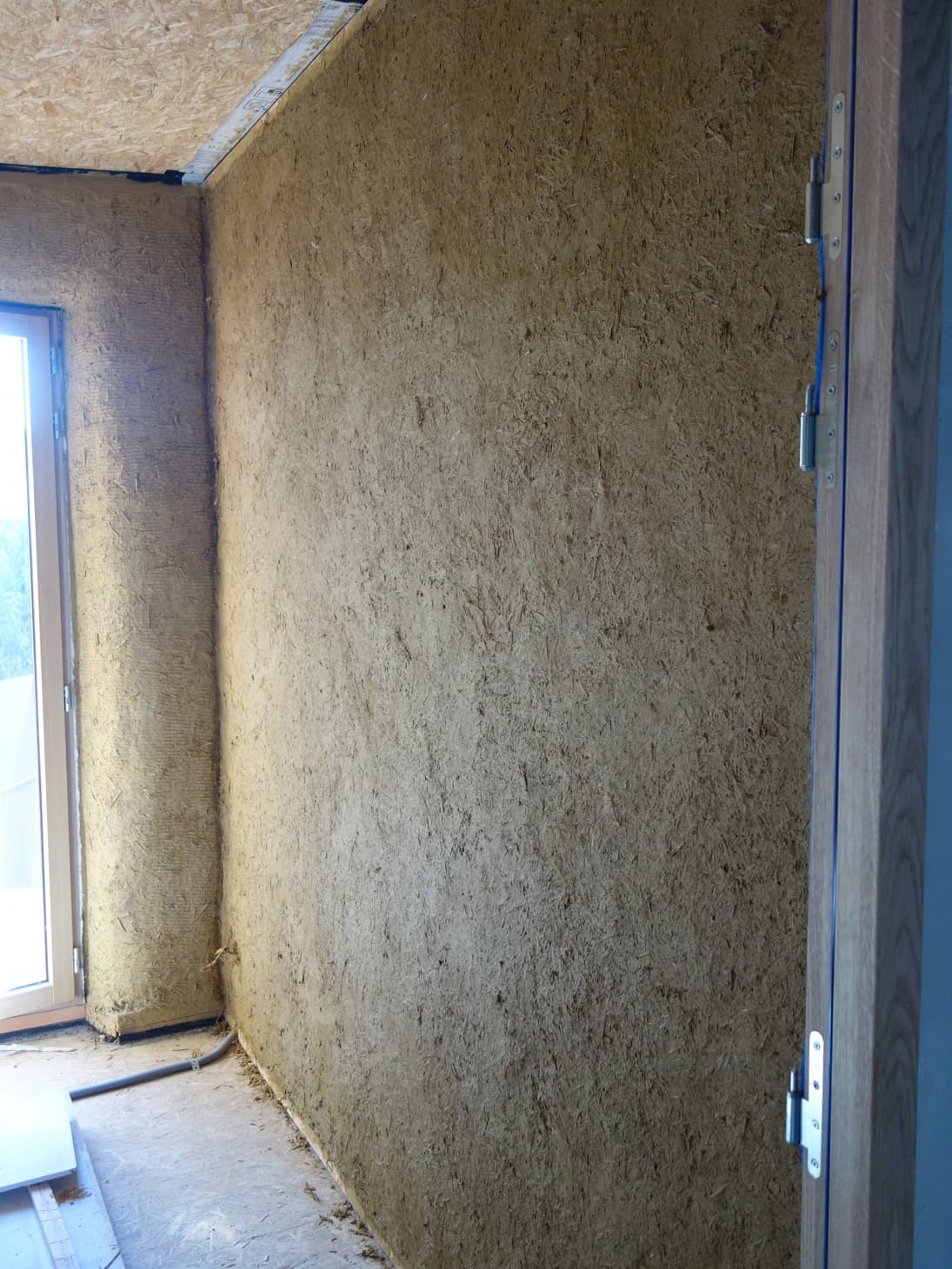

Pour l’épaisseur, nous avons commandé un enduit de finition de chez Totem Terre et Couleurs près de Rennes; il est annoncé 3 à 5mm il me semble en épaisseur sur fermacell. Sur support terre il faut demander un enduit plutôt de 10mm d’épaisseur. Cela se dose assez naturellement, si on en met trop ça tombe, et pas assez ça racle.

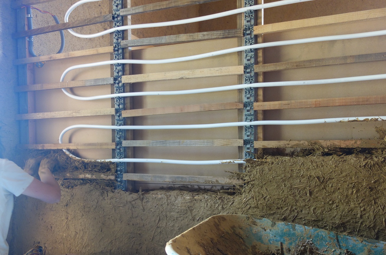

Pour la cloison bois, nous avons eu le cas d’une cloison ossature bois, lattis de bois supportant un tuyau de mur chauffant et remplissage torchis avant enduit de finition. (voir photo). Mais pas d’isolant en vrac.

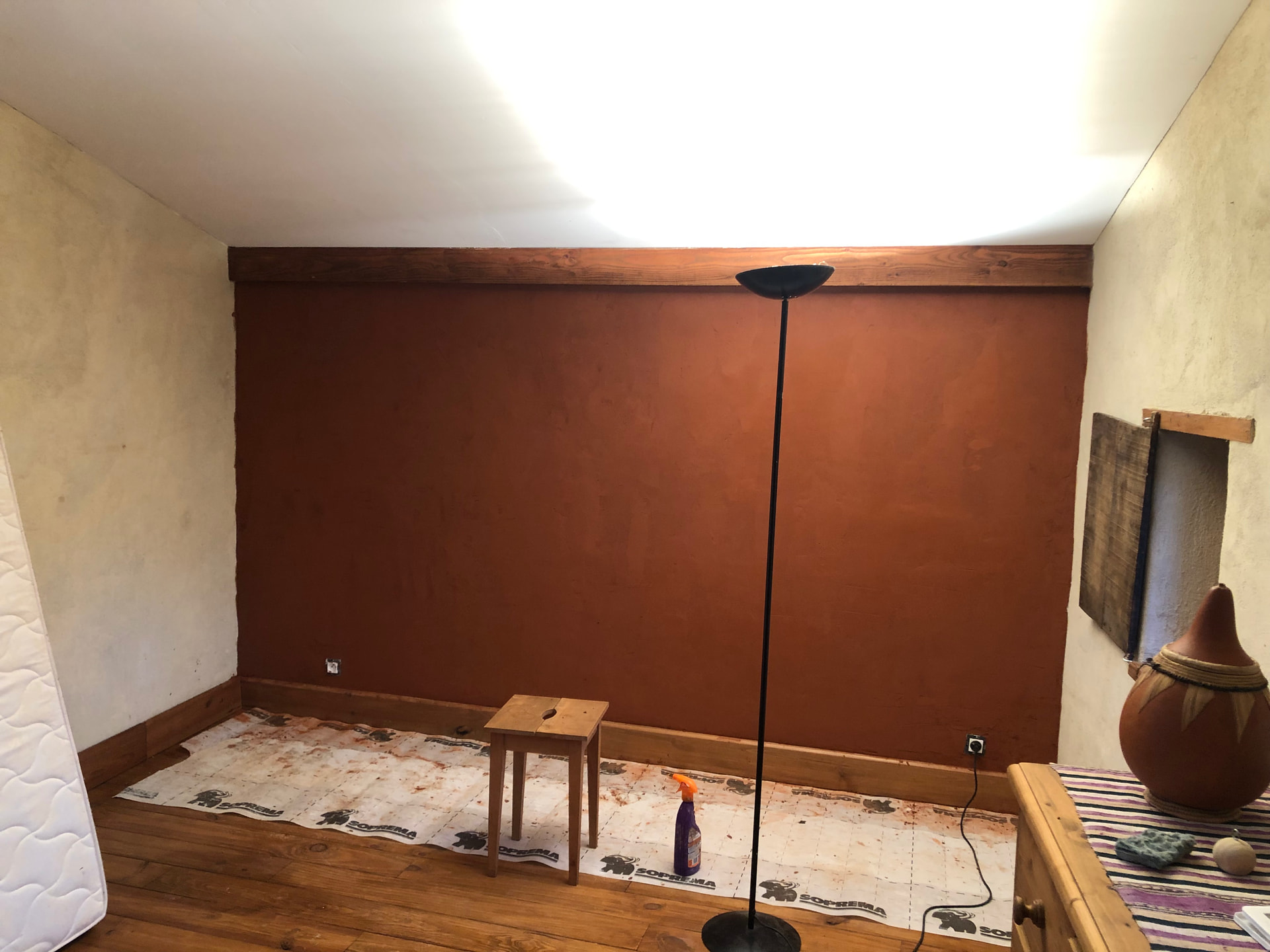

Superbe ! Je viens de finir le mur d’une chambre en enduit de finition Argilus (3 mm environ) et je me demande comment ça va résister au frottement occasionnel vers la tête du lit. Com
ment ça se passe dans ta cuisine, avec ton expérience de plus de 10 ans ?
