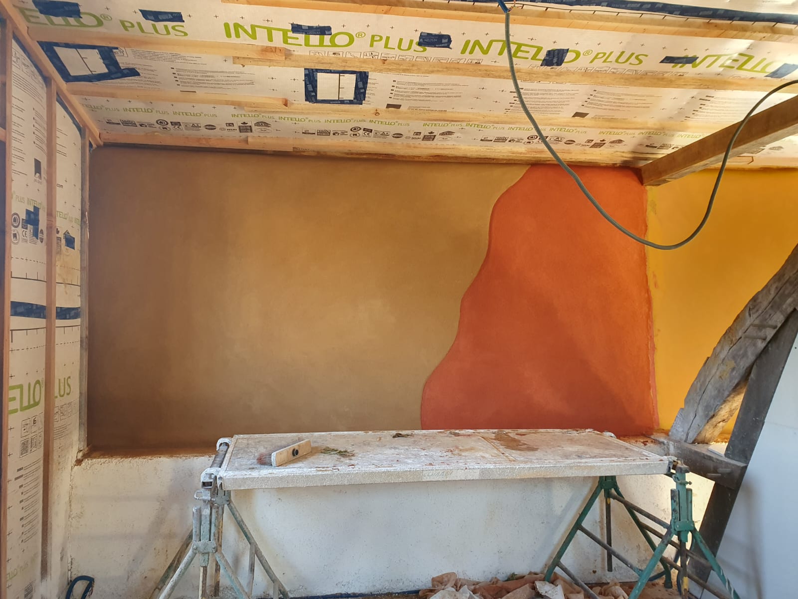

Concernant la couleur, tu peux aussi intégrer des pigments dans ton enduit mince, ou les appliquer via un badigeon a fresco ou a secco. Sur la photo ci-dessous, un même mélange avec 3 couleurs différentes : nature à gauche, pigmenté rouge dans la masse au milieu et badigeonné jaune a fresco sur la droite.
Je ne suis pas un expert mais un enduit mince à la chaux teinté restera toujours un peu pâle/pastel, si tu veux des couleurs un peu chaudes par endroits, il faudrait que tu envisages des enduits à l’argile. En tout cas je t’invite à varier ton mélange selon les pièces/murs, afin d’éviter la monotonie et puis on autoconstruit rarement plus d’une maison dans sa vie, autant se faire plaisir!
