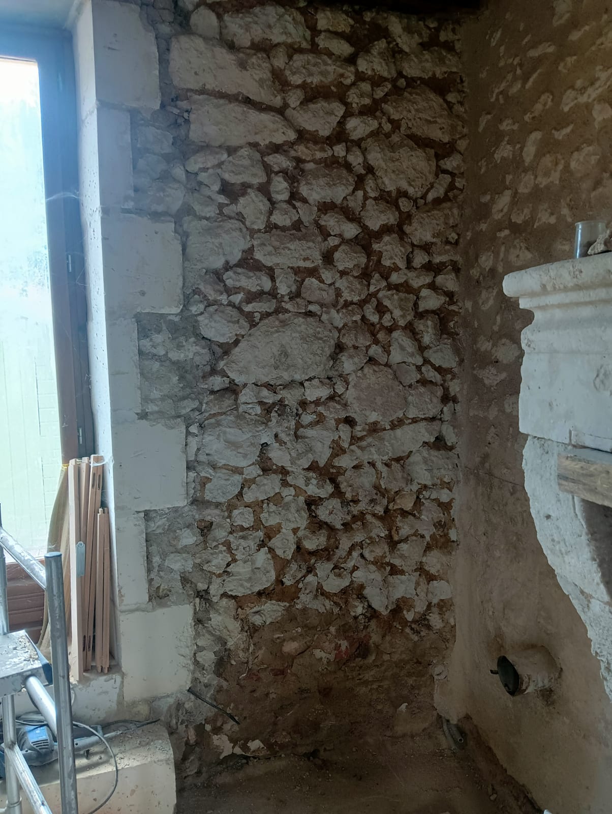

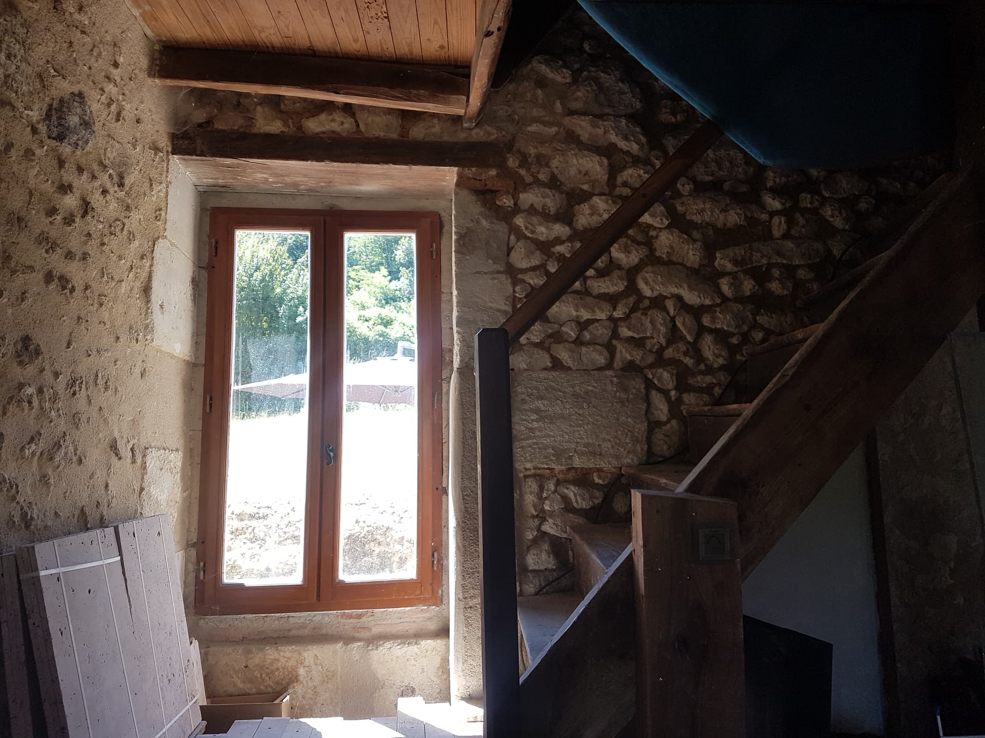

Les murs sont en pierre calcaire jointoyés à la terre.
Ma troisième option est de partir uniquement sur de la NHL2 de St Astier (c’est tout près de chez moi)…mais ça fait un stock de sacs TRADICAL THERMO inutilisés…

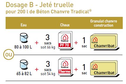

Pour tradical Thermo je vois ce dosage :
10 sacs de chaux pour 5 paquets de chenevotte : dosage maigre en chaux pour BETON de chanvre → on est sur de l’isolant donc peu de chaux
Et pour terechaux, en suivant leurs indications, je vois :
pour 5 paquets de chenevotte : 20 sacs de chaux TERECHAUX → on est sur du correcteur thermique donc plus de chaux. C’est du jeté truelle, il faut que ça colle.

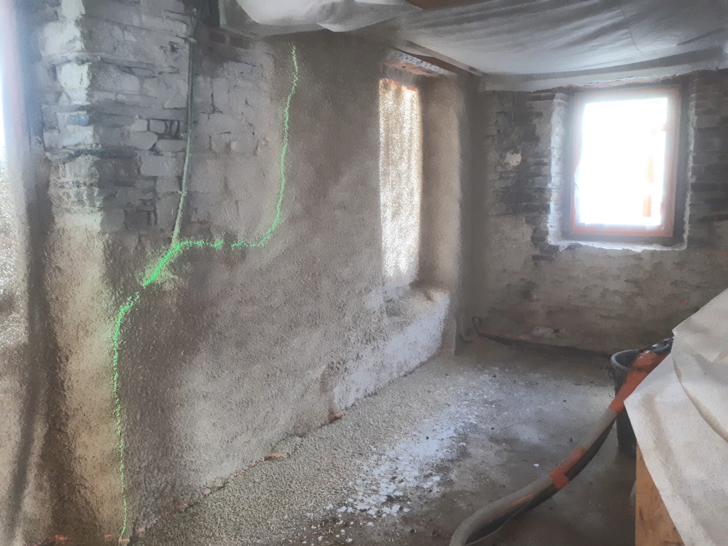

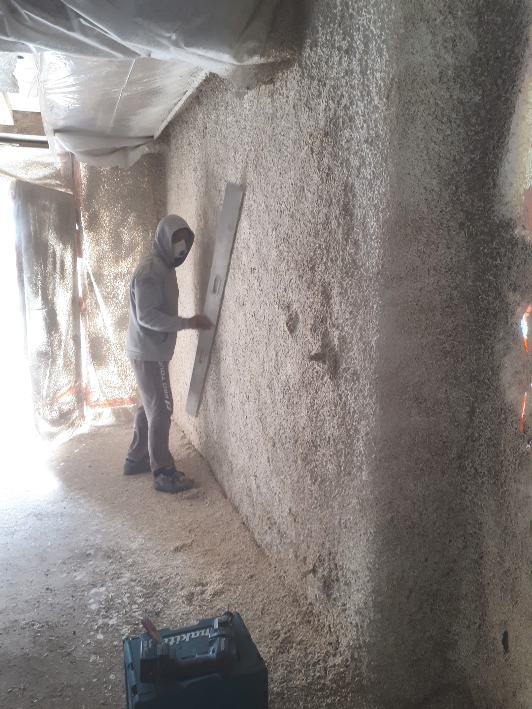

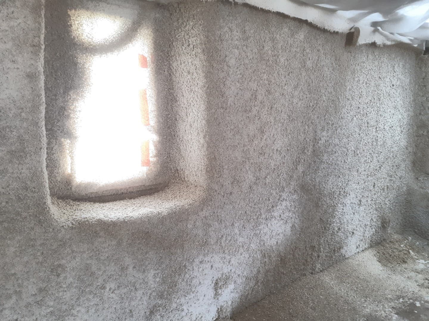

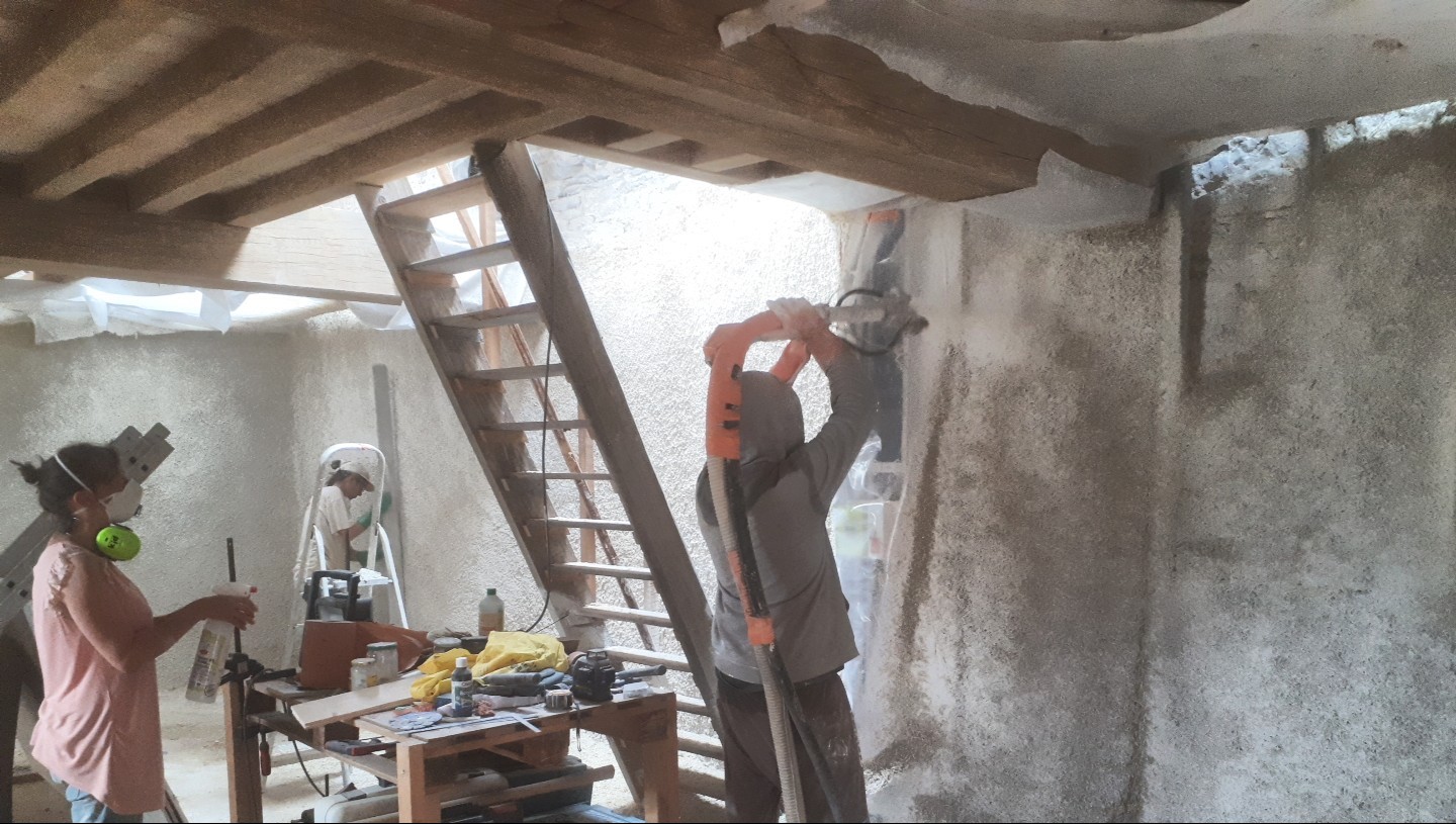

La Tradeco existe toujours, elle est indiquée HL 3.5 sur le sac et comprend de la NHL 3.5 plus une proportion non connue de liant hydraulique et adjuvants. Je me méfie des chaux adjuvantées mais comme j’en ai récupéré une palette à un prix défiant toute concurrence (enchères), je viens finalement de réaliser la semaine dernière mon corps d’enduits (4 à 7cm) en projection mécanique avec la Tradeco. Tout s’est bien passé, nous avons dosé à 2 sacs de Tradeco 25kg pour 1 sac de chènevotte 200L.
En projection manuelle, il faudra peut-être doser un peu plus pour que ça colle. Comme votre Thermo est en sac de 18kg, il faudra donc au moins 3 sacs par ballot de chanvre à mon avis.
Oui je pense que le dosage est plus fort en chaux quand on fait du « jeté truelle ».

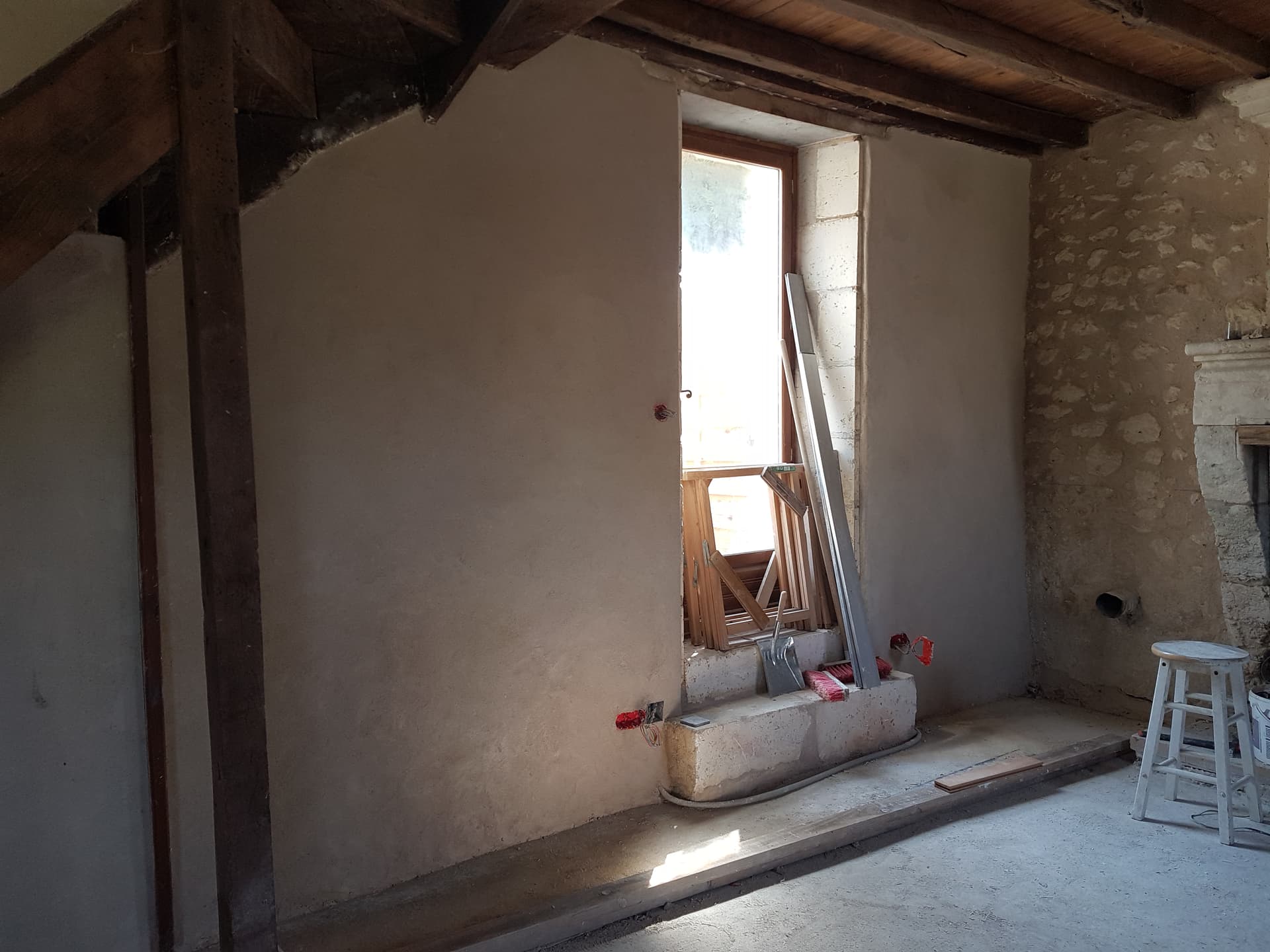

Oui la Tradeco est plutôt préconisée en enduit de finition, c’était un peu chic de la mettre en corps d’enduit, mais je l’avais sous la main et ça a bien marché (dosage 1 ballot de 200L de chanvre pour 2 sacs de 25kg en projection mécanique). Je n’aurai pas pris de la Batichanvre par contre, je pense que c’est trop dosé en liant hydraulique, tout comme la Thermo j’ai l’impression.
En finition, j’ai mis de la Décorchaux CL90 (aérienne). Je n’avais jamais travaillé avec mais j’ai eu l’occasion de m’en procurer et donc on a tenté. Et bien c’est très chouette, ça a bien marché avec la chènevotte normale ainsi qu’avec la chènevotte fine broyée (dosage 1 ballot de 200L de chanvre pour 6 sacs de 20kg). Et puis surtout, 4 jours après l’application de la couche de finition je peux toujours la retravailler à la lisseuse/langue de chat pour supprimer les éventuelles traces d’outil. Il faut bien dresser à la taloche après application, mais après on n’a pas la pression pour finir l’aspect de surface immédiatement.

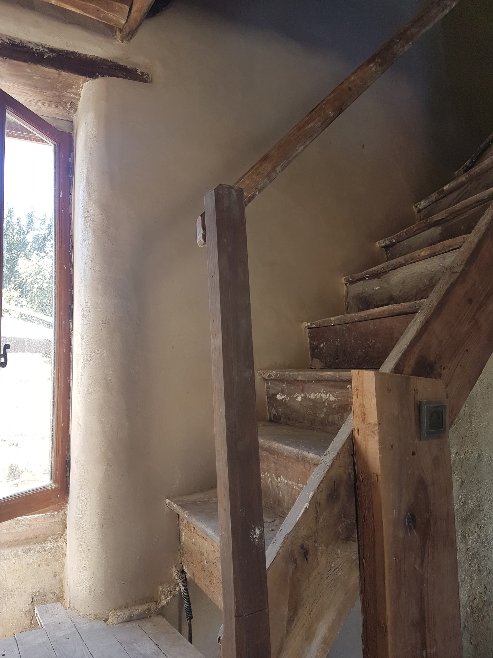

On part sur un mix TRADICAL THERMO/ NHL2 pour une partie du chantier dans l’escalier : on va tenter 2/3 pour 1/3 pour la première passe puis inverser les proportions pour la deuxième passe ou aller vers NHL2 pure avec un peu de décorchaux…ou une troisième passe fine avec décorchaux + terre pour assouplir et coloré…on va s’amuser :slight_smile: et faire des teste pour la deuxième passe.
Je raconterai.
