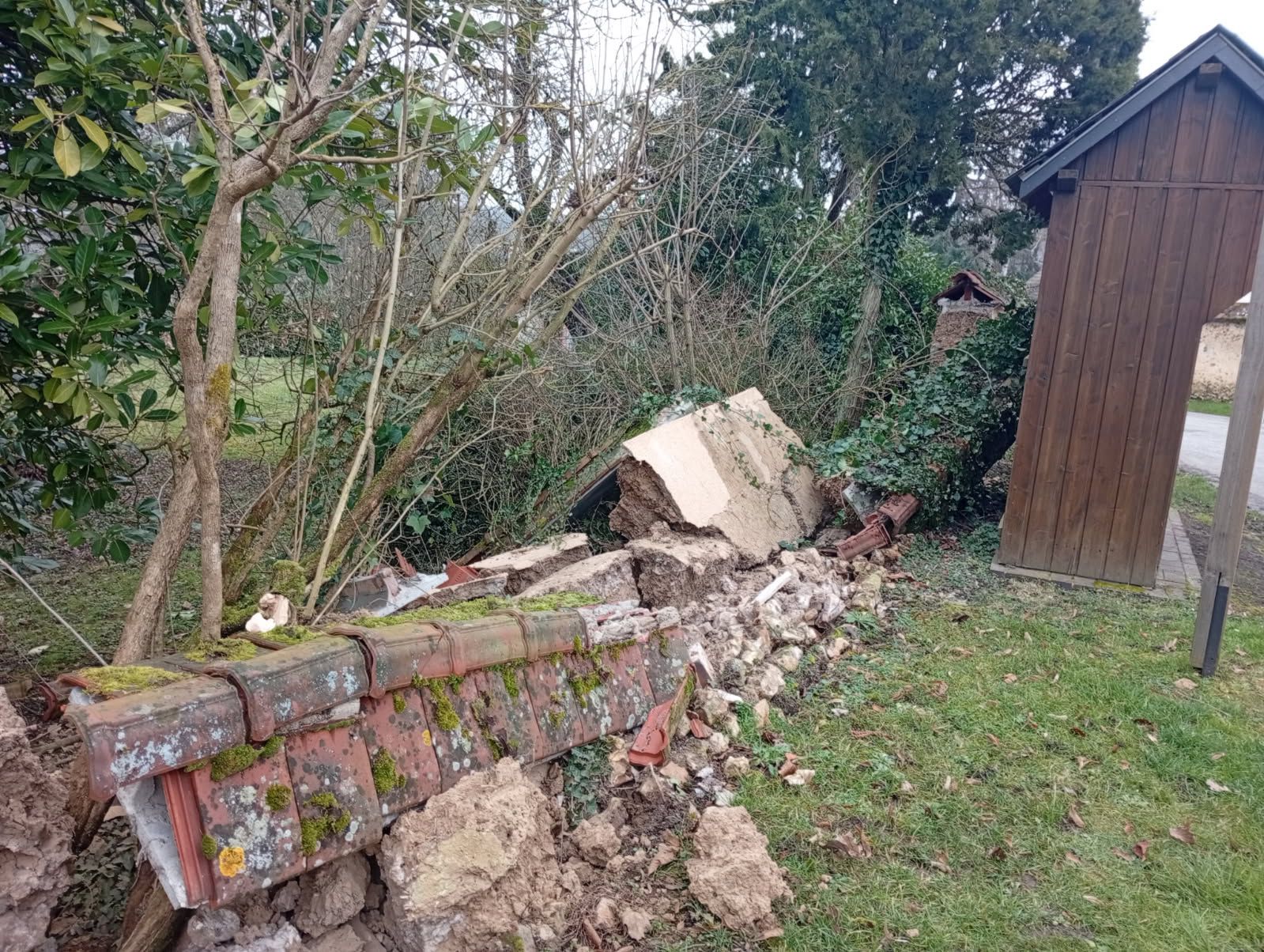

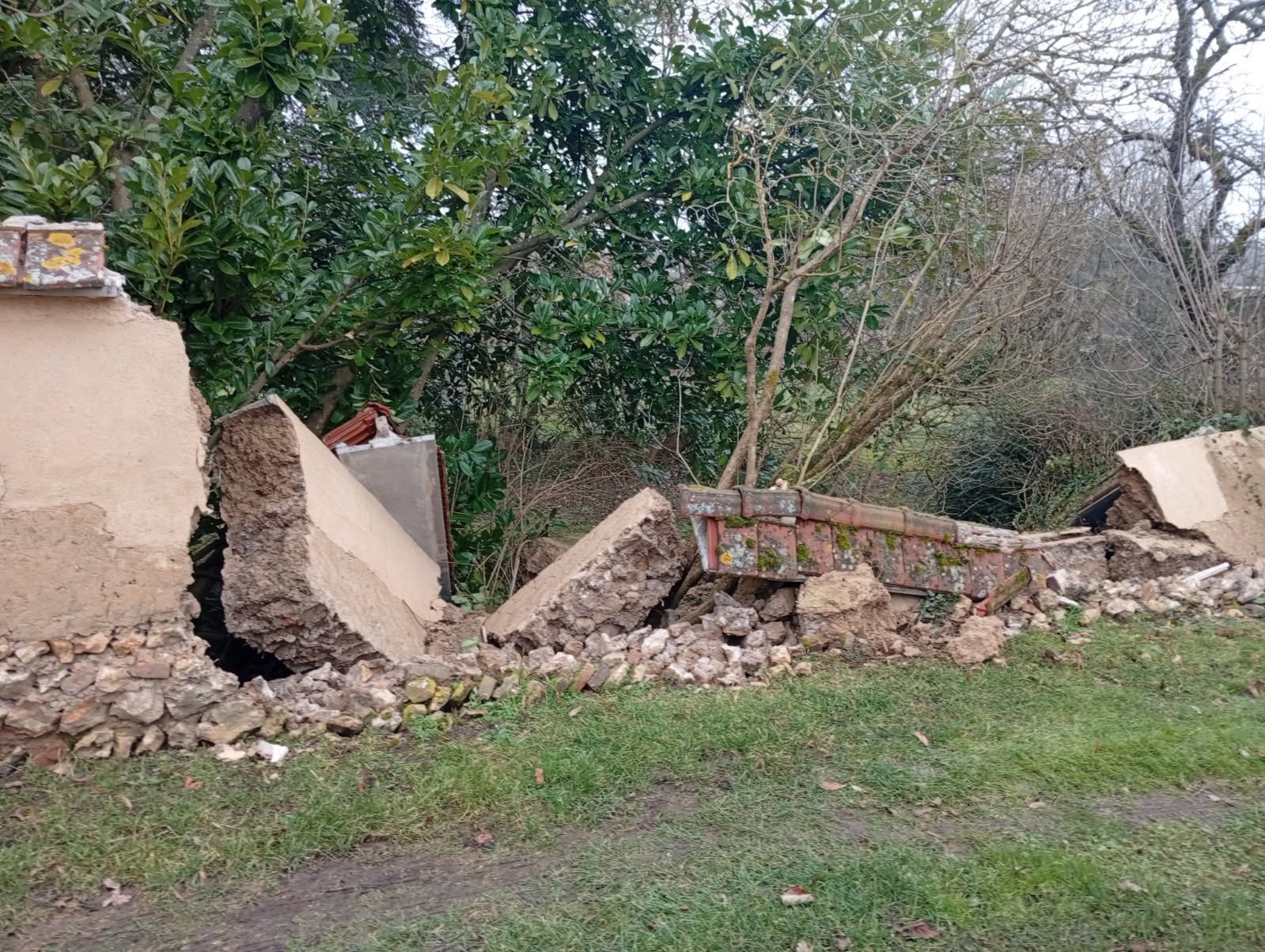

Bonjour,
Ma belle famille a une maison en campagne en normandie dont le terrain est entouree d’un mur en bauge.
Des voisins les ont alertes car une partie du mur sest effondrée.
Le mur avait ete rénové il n’y a pas si longtemps et le haut du mur est bien protégé par une couverture en tuile.
Je mets quelques photos.
Jaurais besoin davis d’experts pour me dire si vous pensez que les fortes pluies ont pu provoquer cela ?
Merci beaucoup d’avance

Je comprends qu’il va falloir investiguer un peu plus pour trouver la ou les causes, mais que selon vous c’est plausible que cela soit dû à des évènements naturels (racines, affaissement de terrain suite a de fortes pluies, etc.) ?
On se demandait si ce n’etait pas plutôt dû a un choc d’un vehicule par exemple…

D’après moi, c’est tout à fait possible qu’un choc de véhicule en soit la cause, surtout si la base du mur n’a pas bougé, que le mur est tombé à l’opposé de la route sauf derrière la cabane. Je ne savais pas qu’il y avait une route à proximité, et dans ce cas, on devrait retrouver des traces de pneus, voire des éclats de far ou des traces de peinture.
Il est également possible d’envisager un soucis de remontée par capillarité, mais cela impliquerait normalement comme pour la fondation que l’ensemble du mur soit affecté, et non une seule partie.
Il faut mener une enquête approfondie en examinant l’ensemble des murs. Vérifiez attentivement s’il existe des fissures, qu’elles soient verticales ou horizontales, et cherchez d’autres indices qui pourraient appuyer la thèse de l’accident. Ça devrait permettre de mieux comprendre l’origine du problème et d’identifier la ou les causes exactes et surtout de sécuriser votre mur.

Au vu des photo des infiltration d’eau me paraissent peu probable. Si tel etait le cas il y aurait des trace d’humidité dans les parties de mur cassé et sur les pan de mur encore debout .
Pour ce qu’il en est d’un éventuel affaissement de terrain on verrai une partie de la fondation et du terrain qui aurai glissé…
Par contre comme Marine le fait judicieusement entrevoir dans son deuxième commentaire un choc avec un véhicule me parrait tout a fais pertinent …
Maintenant je ne suis pas sur place et une visite de visu serait plus adéquate

Difficile de faire des hypothèses, mais si c’était un choc de véhicule, vu l’épaisseur du mur, il ne serait pas reparti car il serait dans un piteux état. Et puis cela aurait laissé des traces au sol et de peinture sur le mur !
La matière du mur, pour ce que l’on en voit, ne semble pas affectée par l’humidité.
Par contre, le soubassement en maçonnerie de moellons semble en mauvais état et aurait pu être le point faible. d’après la photo, il semble y avoir eu un arrachement à mi hauteur. Il se pourrait que ce soit lui qui ait basculé.
