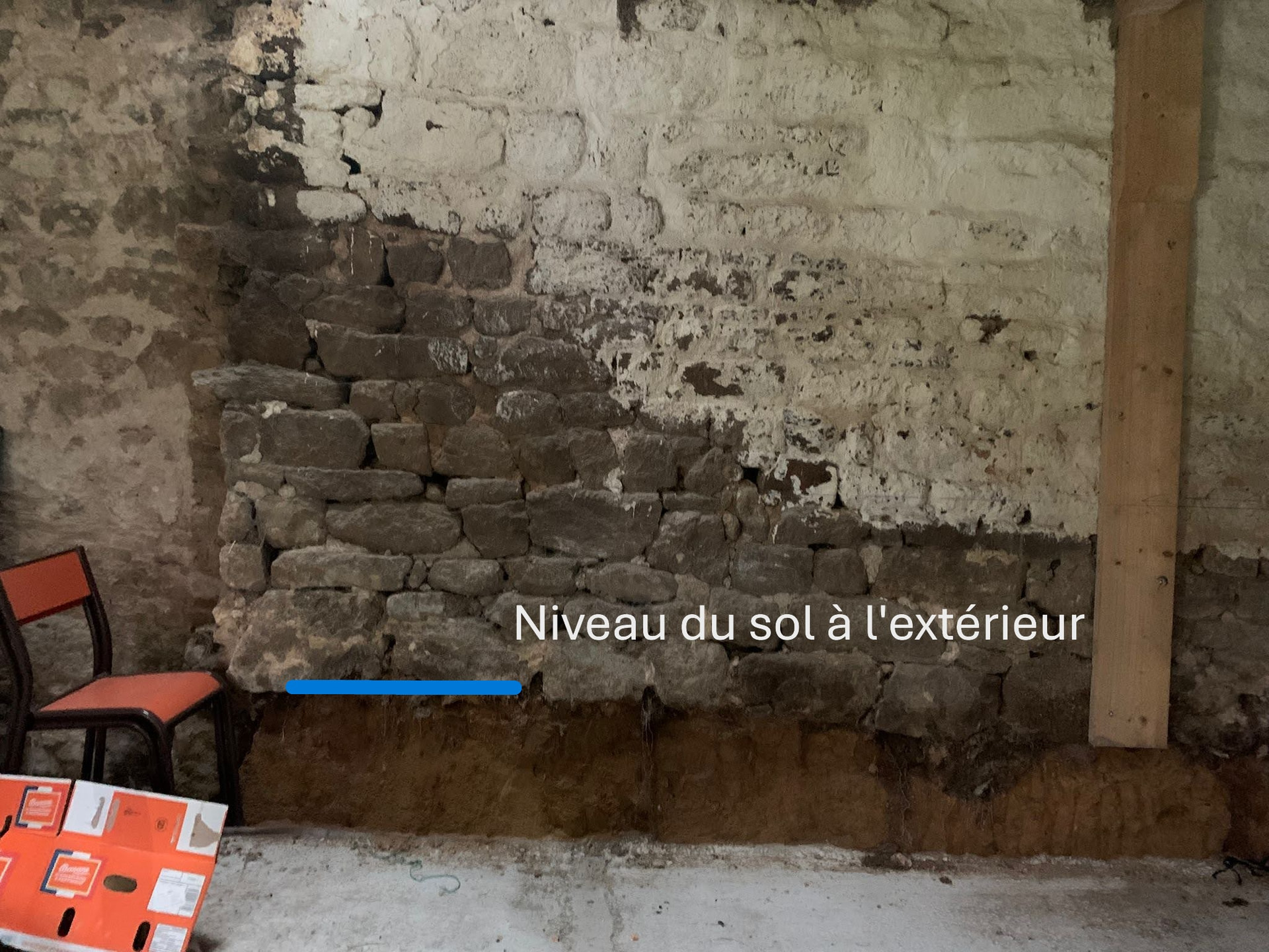

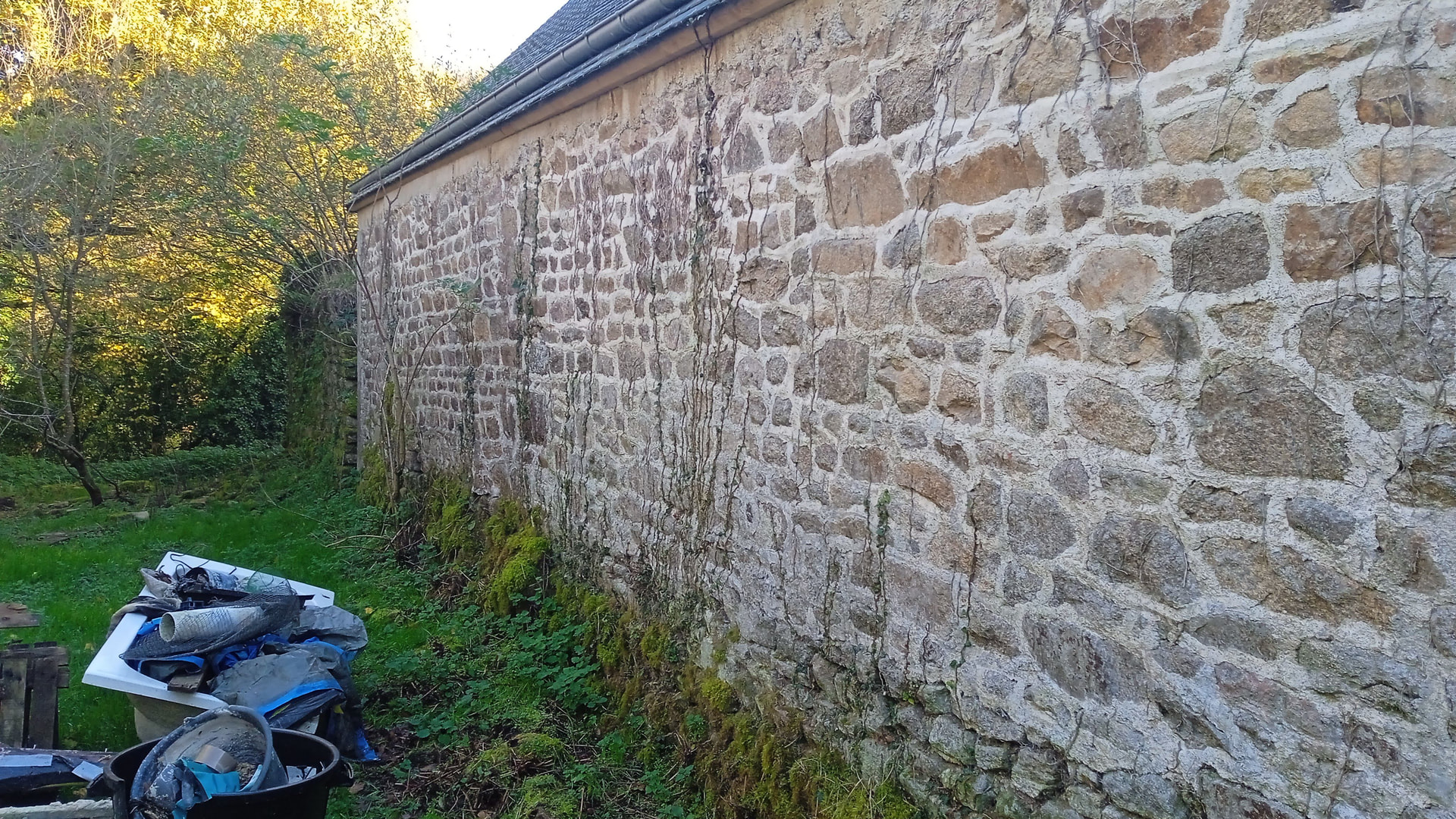

Nous rénovons une longère bretonne dans le 22, et nous nous posons des questions concernant le drainage périphérique du mur nord. Ce mur est semi-enterré, comme on le voit à l’intérieur : le niveau du sol extérieur se situe à la jonction entre la terre et la pierre. Il faut noter qu’il n’y a pas de fondation à ce mur à priori, et qu’il repose directement sur la terre. La terre n’a pas été rendue apparente suite à un décaissement, le sol intérieur était déjà à ce niveau là, mais il y avait une auge en pierre qui était contre le mur.
La maison est assez sèche mais il arrive qu’en cas de forte pluie la terre suinte un peu à l’intérieur. Nous souhaitons donc mettre en œuvre une canalisation drainante le long du mur nord.
La question : quelle distance de sécurité prendre par rapport au mur, et à quelle profondeur installer le drain ? L’enjeu étant de ne pas fragiliser le mur !
