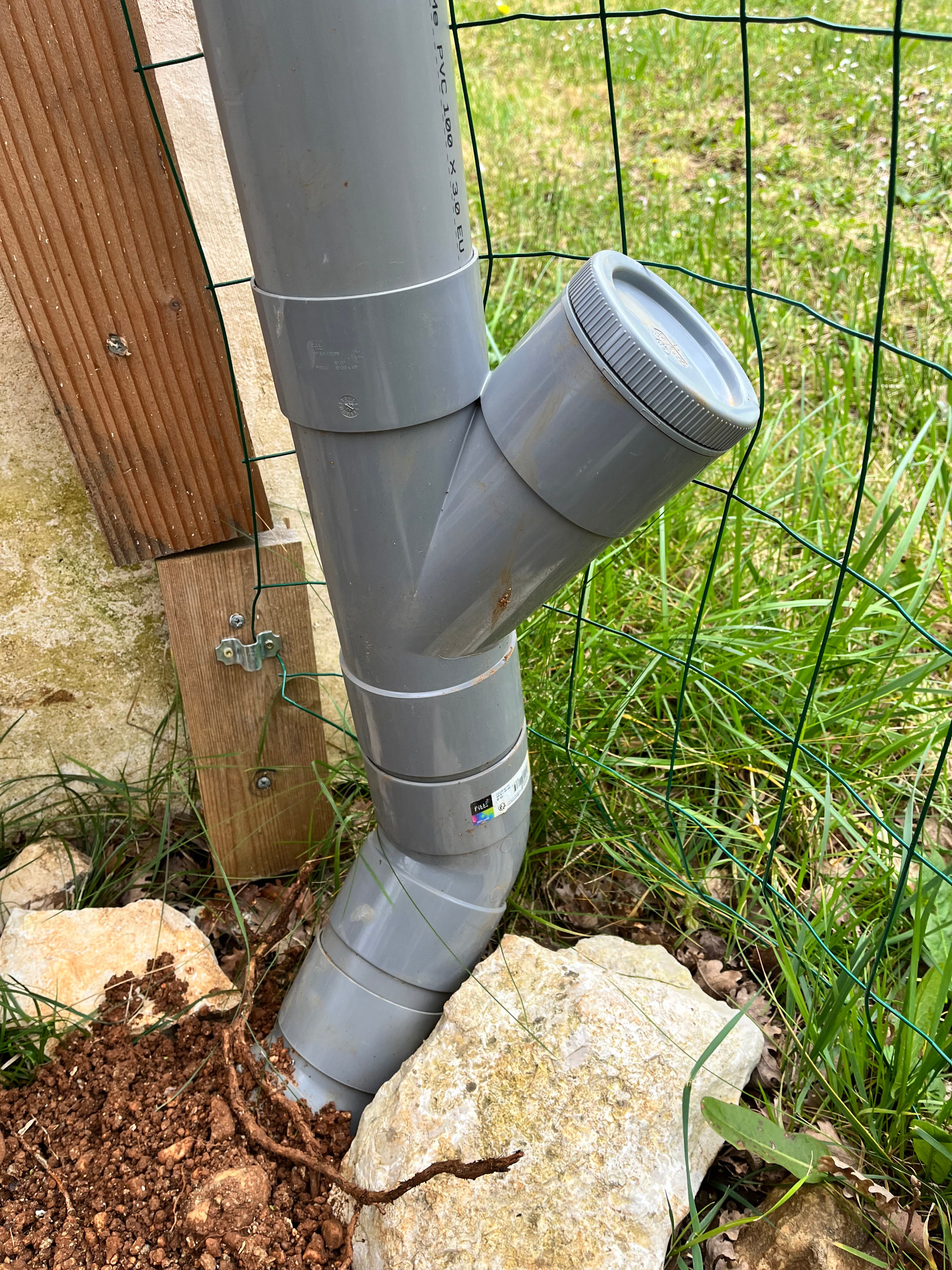

dans ce cas, plutôt que des regards prévois coudes à 45° dans les angles et une culotte avec bouchon à la base du tuyau de descente
je re mets une photo
cordialement
