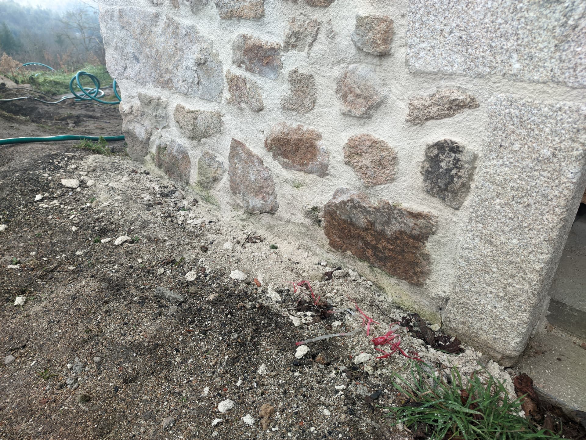

Bonjour à tous,
Je viens soliciter votre aide car je souhaiterais drainer au tour de ma maison car j’ai un pan de mur assez humide en bas de mur mais avant de me lancer, j’ai quelques questions :
  • Cette partie de la maison n’a pas de fondation (vraiment peu …), elle repose je dirais sur du « gorre », selon vous est-ce que je peux quand même piquer/creuser au pieds de mon mur pour y déposer mon drain quelques centimètre en dessous ? Pour info, je ne compte pas trop creuser et le mur semble en très bon état.
  • Un vendeur m’a conseillé de la pouzollane , est-ce que selon vous cela est intéressant/compatible et ne va pas créer de désordre ?
  • Est-il intéressant de rejointer un peu à la chaux le peu de soubassement que j’ai ?
  • Pour poser mon drain, je dois faire une cunette, pouvez vous me conseiller quelle chaux je dois utiliser pour cela ?
Je vous joints quelques photos si besoin :
Merci d’avance pour votre aide, en espérant que ma demande est claire :slight_smile:

Alors je te donne mon avis de « non-pro » donc à prendre avec des pincettes:
-ne pas creuser en pied de mur sous risque de déstabiliser le bulbe de compression créé par ton mur en pierre
  • éloigner le drain d’environ 80cm à 1m de ton mur avec un exutoire efficace
  • Je ne vois pas l’intérêt de mettre de la pouzzolane. C’est couteux et une gravette type 2/4 ou 4/6 fera le job
  • un géotextile soir entourant le drain soit le complexe drain + gravette afin que les fines particules du sol ne viennent pas boucher le drain

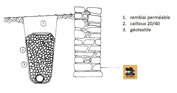

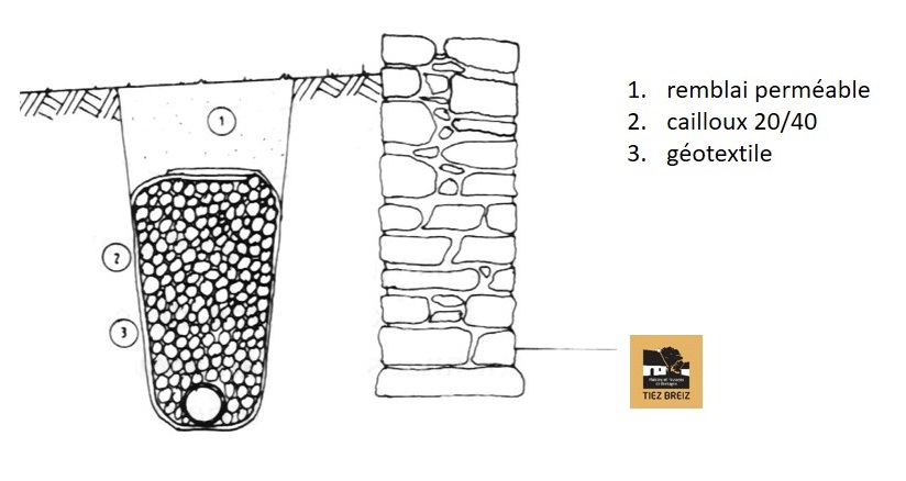

Quelques croquis issus de formations Tiez Breiz pour appuyer les conseils de @Flok .
drain_TiezBreiz_Type03
2 « J'aime »
Ha bah oui c’est moi qui ai fait le premier dessin pour le forum Tiez Breiz qui a disparu !
2 « J'aime »
