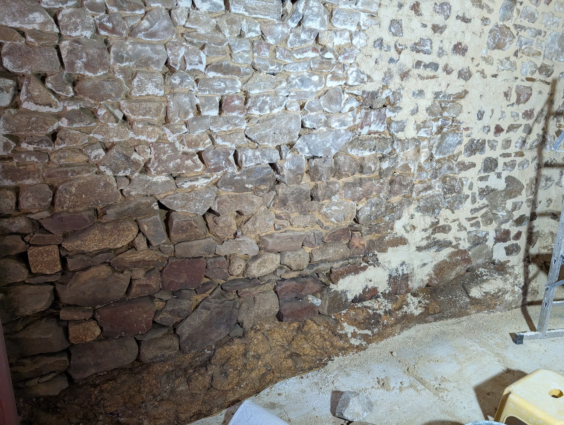

Voici une première photo d’un angle de cette pièce :
Tous les joins à partir d’environ 1 mètre du sol sont en assez bonne état et fait à l’argile (certaine zone ne tienne plus tout de même). Du sol à 1 mètre de hauteur les joints sont absents et parfois sur 5, voir 10 cm. J’ai même trois endroits où il y a de gros trous comme ici :
Mes premières questions :
  • j’aimerais reboucher ces trous en procédant de la manière suivante : nettoyer toute la poussière, mouillé à deux ou trois reprises, puis mettre un premier lit de mortier, puis des pierres au dessus, jusqu’à reboucher ce trou. Comme mortier je pense utiliser un mélange chaux NHL 3.5, sable 0-4 en proportion classique 1/3. Est-ce que cette procédure vous semble correcte (les pierres seront nettoyées au Karcher, toutes ne sont pas propres) ?
  • ma seconde question est relative à l’état des pierres, en particulier celles qui sont recouverte de lait de chaux. Il est très difficile de les nettoyer. Sur une zone j’ai essayer de pulvériser de l’acide acétique (concentré à 75%), cela aide bien. Mais est-ce une bonne idée ?
Merci pour vos commentaires et bonne soirée
Jean-Marie
Bonjour Jean-Marie,
Pour répondre à vos questions, du moins en partie :
Il faut effectivement humidifier le support avant d’appliquer un mortier de chaux pour limiter les risques de dessication, mais j’éviterais plusieurs passe ; votre mur est sans doute garnit de terre argileuse, le garnissage va donc « pomper » l’eau et possiblement « gonfler » par excès d’humidité.
Humidifier abondamment en une seule passes mais sans excès de ruissellement, pour les reprises locale, et à l’avancée pour le jointoiement. Un pulvérisateur de jardin est idéale pour ces opérations.
Pour le rebouchage, je vous invite à sélectionner vos pierres à secs.
L’idéale est de ne pas compter sur le mortier pour l’ajustement.
Préférez assiser les pierres (ajustement par taille grossière) et configuration pierres contre pierres, ou alors avec un calage avec des petites pierres ou éclats de taille…
Éviter le bourrage de mortier en fond de cavité ; là encore essayer autant que possible de maçonner des éléments dans la toute la profondeur des cavités traitées.
Je n’ai pas de solution miracle pour cette opération.
Purger le lait de chaux d’un mur est effectivement délicat.
Les mélanges humides à répétition renvoient aux risques de gonflement décrits précédemment.
L’acide acétique / vinaigre blanc est effectivement le meilleurs moyen de déstructurer la couche de calcaire, sans pour autant attendre un résultat parfait.
Évitez sablage, gommage, ou tout procédé agressif comme le brossage métallique ou abrasif, qui détruiront le calcin des pierres…
Bonjour Pour le badigeon puisqu’il est bien accroché, à votre place, je le laisserai, je remplirai les joints au niveau des pierres et je repasserai un badigeon sur l’ensemble.

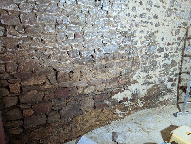

Par endroit les joins en argile sont en bonne état et sur la partie que j’ai nettoyée visible sur la première photo de ce message, je n’ai pratiquement pas enlevé de matière, ce qui donne ceci :
Serait-il préférable que je creuse ces joins de 2 ou 3 centimètres, ou vaut-il mieux que je les laisse en l’état ?
Jean-Marie
Vous pouvez les laisser comme cela, mais 2 cm sera tout simplement plus facile à garnir…

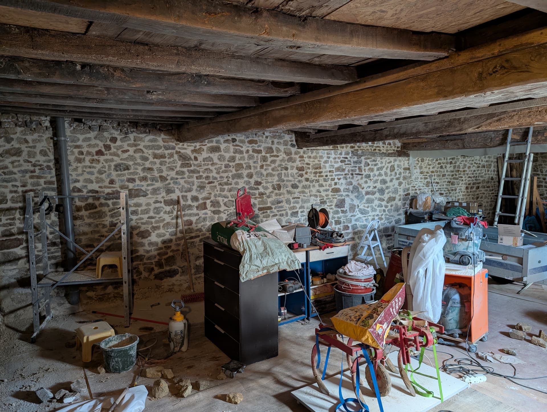

Bonsoir,
Je reviens sur ce fil de discussion, non pas pour parler enduit, ce n’est pas encore à l’ordre du jour. Mais je suis en tain de nettoyer le plafond (voir photo dans mon premier message). Il est recouvert d’un vieux, très vieux lait de chaux, toiles d’araignes et autres. Je brosse le bois pour le nettoyer au mieux.
Mais quel produit utiliser pour le recouvrir ? Car je n’arrive pas à retirer toute la chaux, mettre une couche de badigeon à la chaux, puis une couche de badigeon coloré ?
Mais est-ce que cela va tenir dans le temps ?
Merci pour vos commentaires.
Jean-Marie

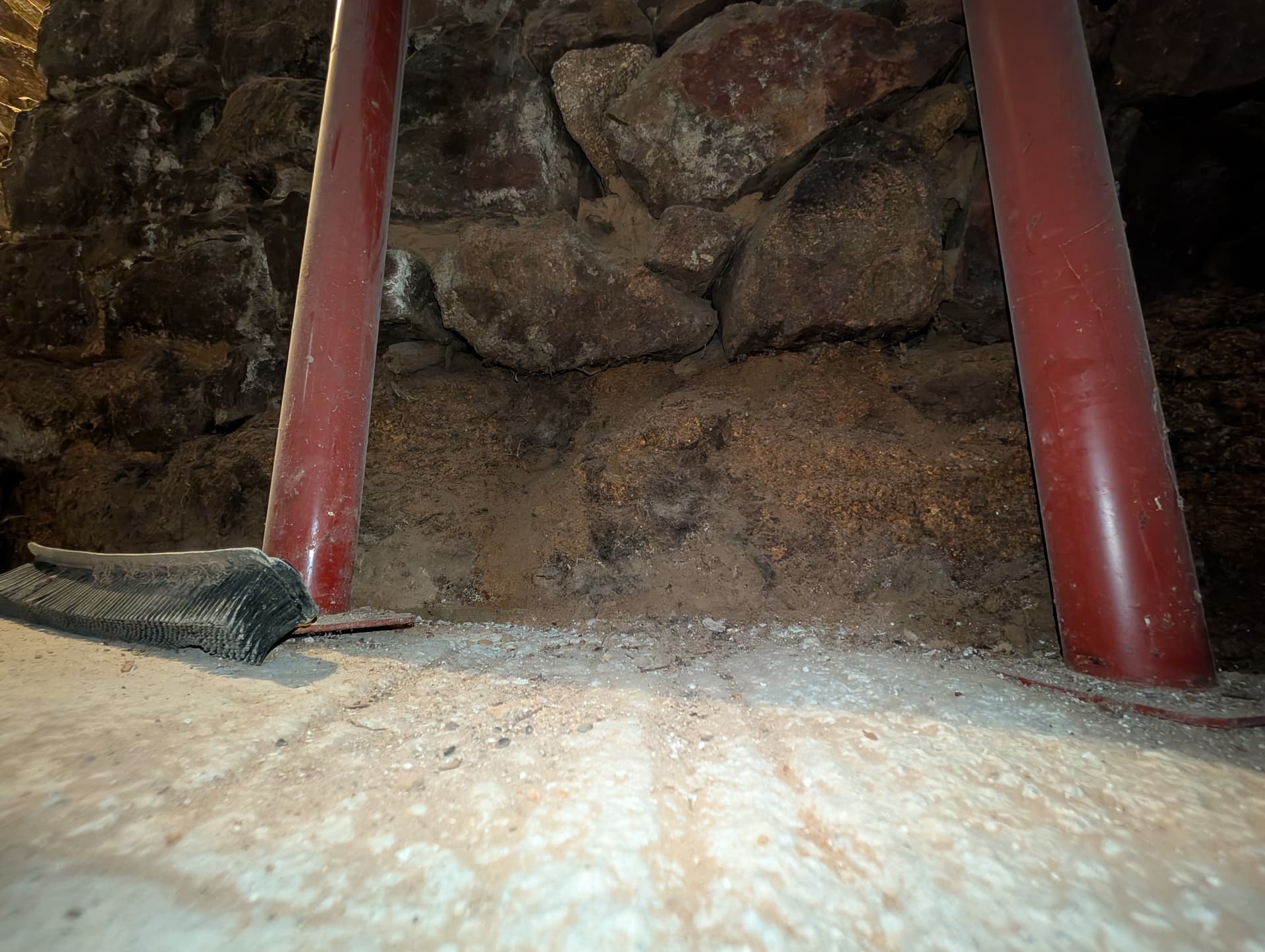

Et maintenant une question : le mur nord de cette piece est un mur de refend. Son épaisseur est de 80 cm.
Le sol a du être retiré au niveau de ce mur nord il y a 40, 60 ans (ou plus ?) ce qui fait que le soubassement est visible et a même été abimé avec le retrait de l’assise de la première pierre du mur

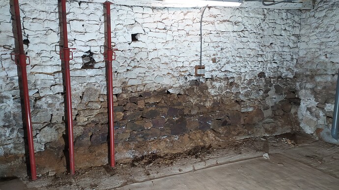

Voici deux photos. La première une vue générale de ce mur avant le nettoyage (les joints sont remplis de bouse de vache) :
Et le travail en cour :

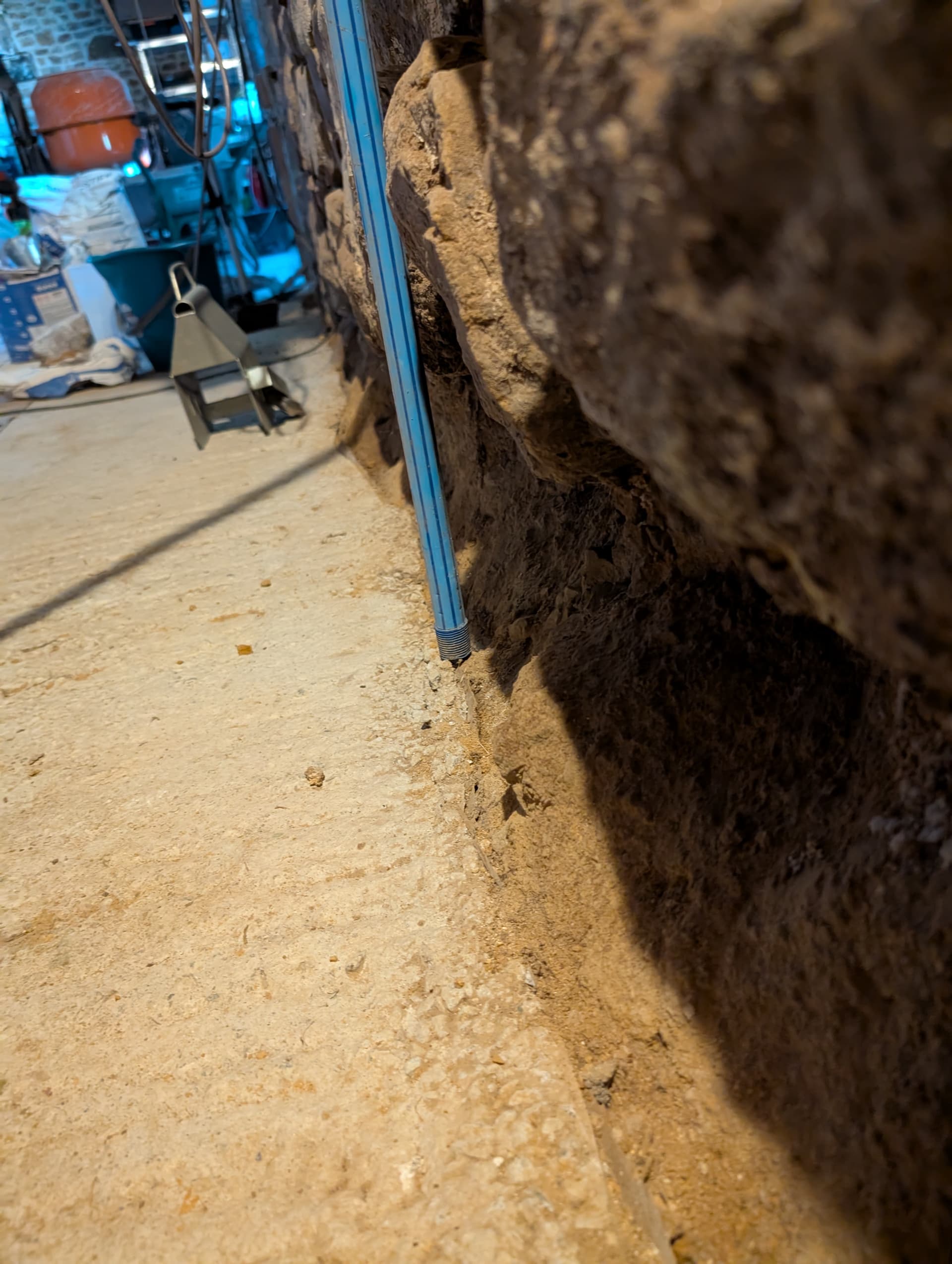

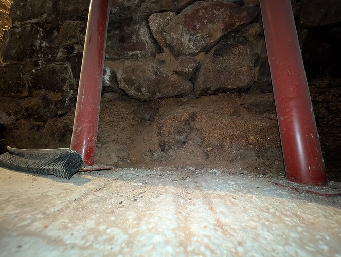

Maintenant deux photos avec un zoom sur la base de ce mur :
Le manche de balai donne la verticale.
Les pierres du soubassement (ou est-ce des pierres dans du mortier) s’effritent facilement en surface).
La question que j’ai : que faire avec ce bas de mur (la dalle n’est pas daté, probablement faite par l’ancien propriétaire il y a 20 ans) :
  • le laisser en l’état
  • Remettre des pierres et du mortier… mais je ne crois pouvoir assurer une assise correcte aux pierres du dessus
  • couler un « muret » de 40 cm de hauteur et 20 cm en avant du mur en béton
  • autre ?
Bref je suis à l’écoute de vos réflexions et expérience pour m’aider à avancer ce projet !
