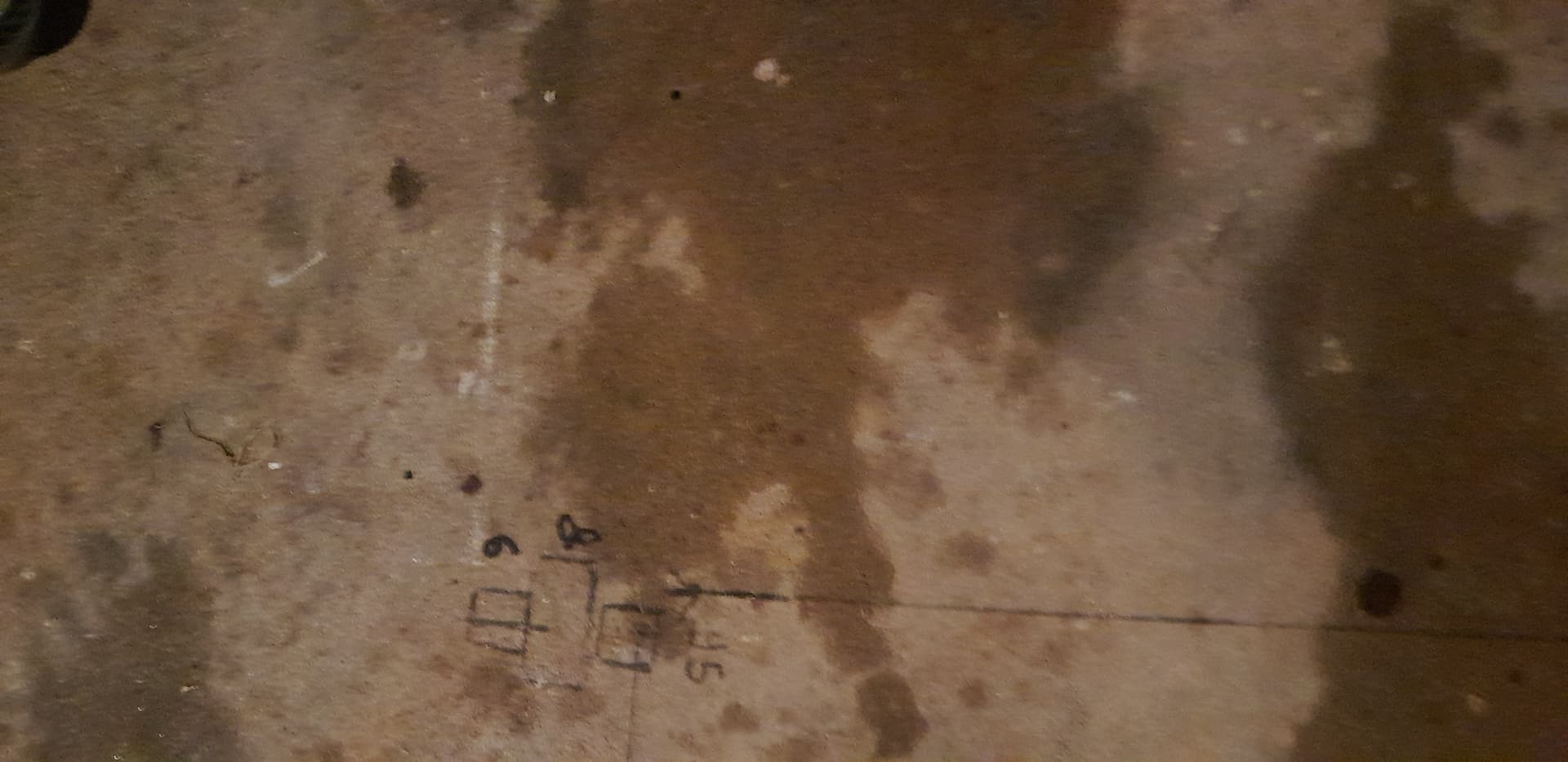

Je change de sujet en fonction de l’intitulé DEMANDE AVIS donc je me permet .
Apparition occassionnelle de tâche d’eau sur dalle de béton , aucune fuite d’eau détecté les apparitions sont des tâches rondes , je n’est toujours pas effectué de ragréage . Avez-vous un conseil à donner Merci
bonjour,
Pour répondre sans trop tatonner il faudrait plus d’indication pour retrouver l’origine de ces taches. Configuration du batiment, encaissé ou non, éléments de contexte de l’appartition de ces taches (meteo pluvieuse, travaux réalisés autour du batiment,…). Existance de tuyaux d’eau qui passent sous cette dalle (la corrosion du cuivre ou un tuyau per percé sont possible) . bref ça manque d’indice
