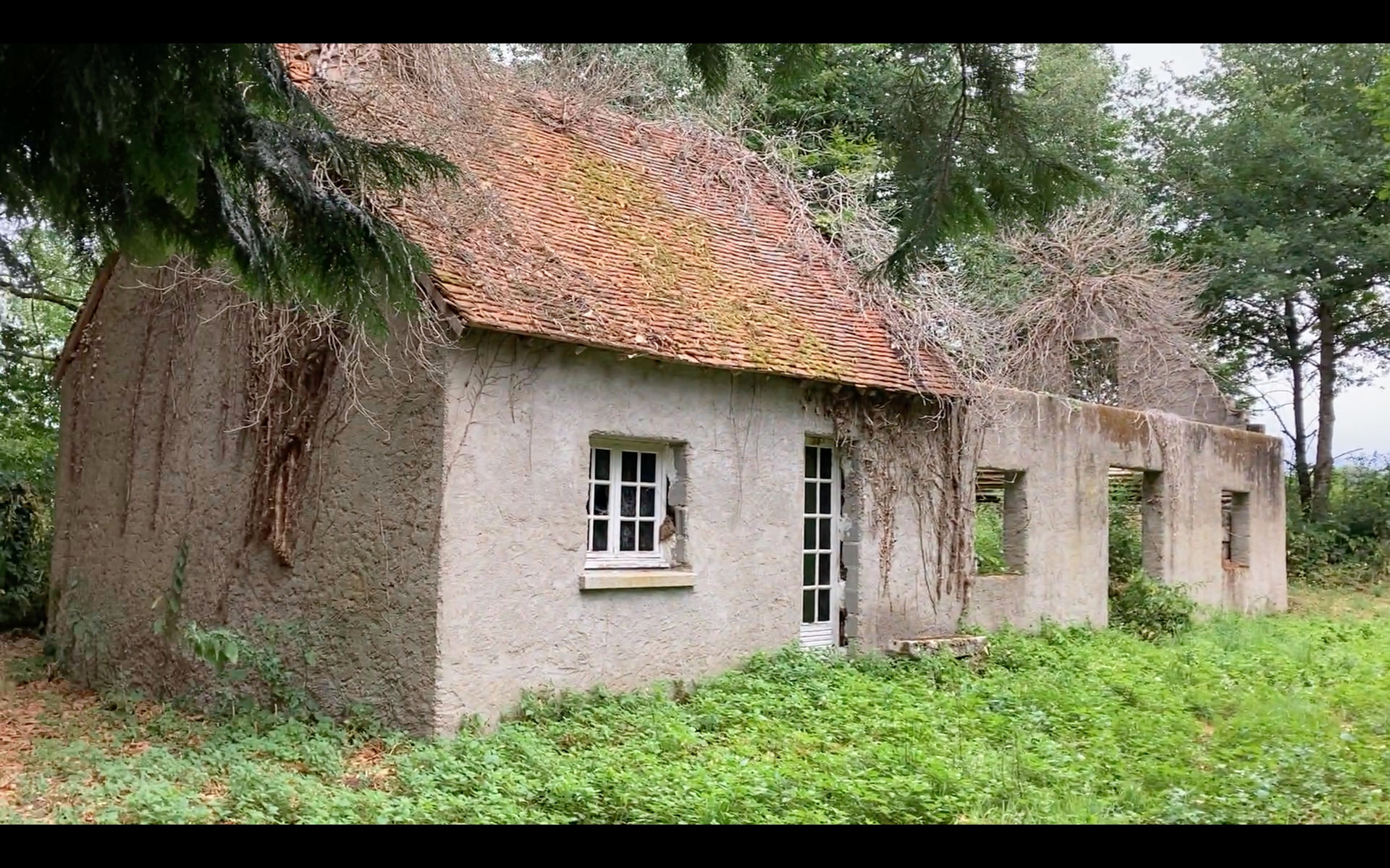

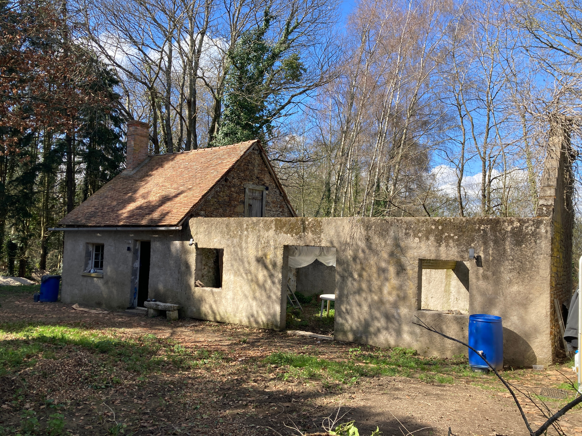

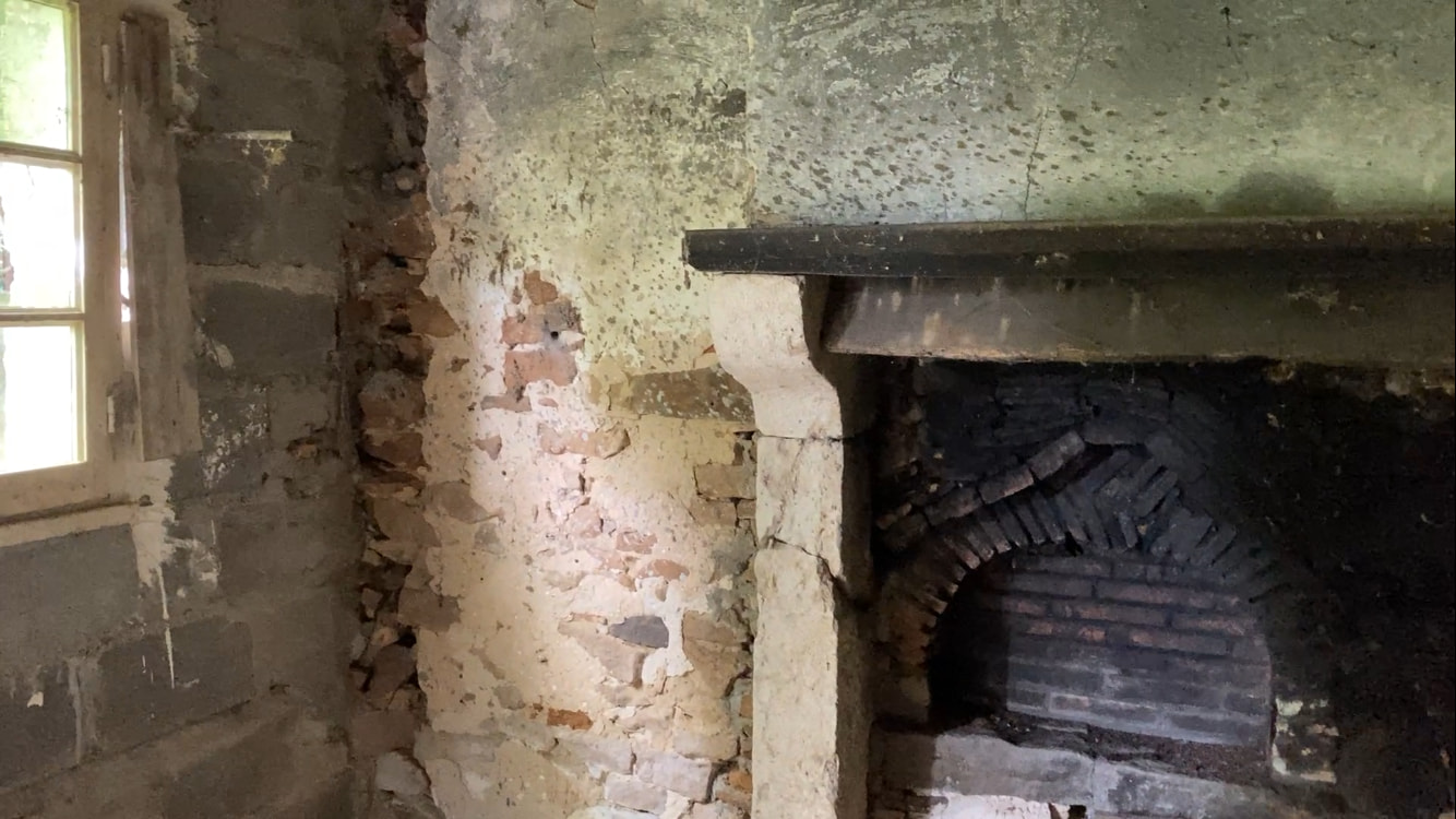

Merci Joris, merci Christophe pour vos retours et conseils.

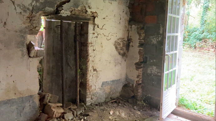

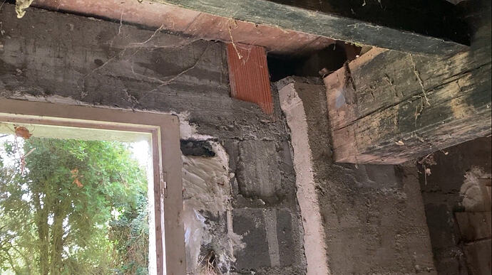

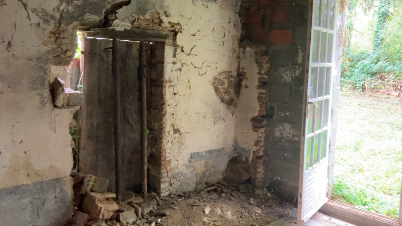

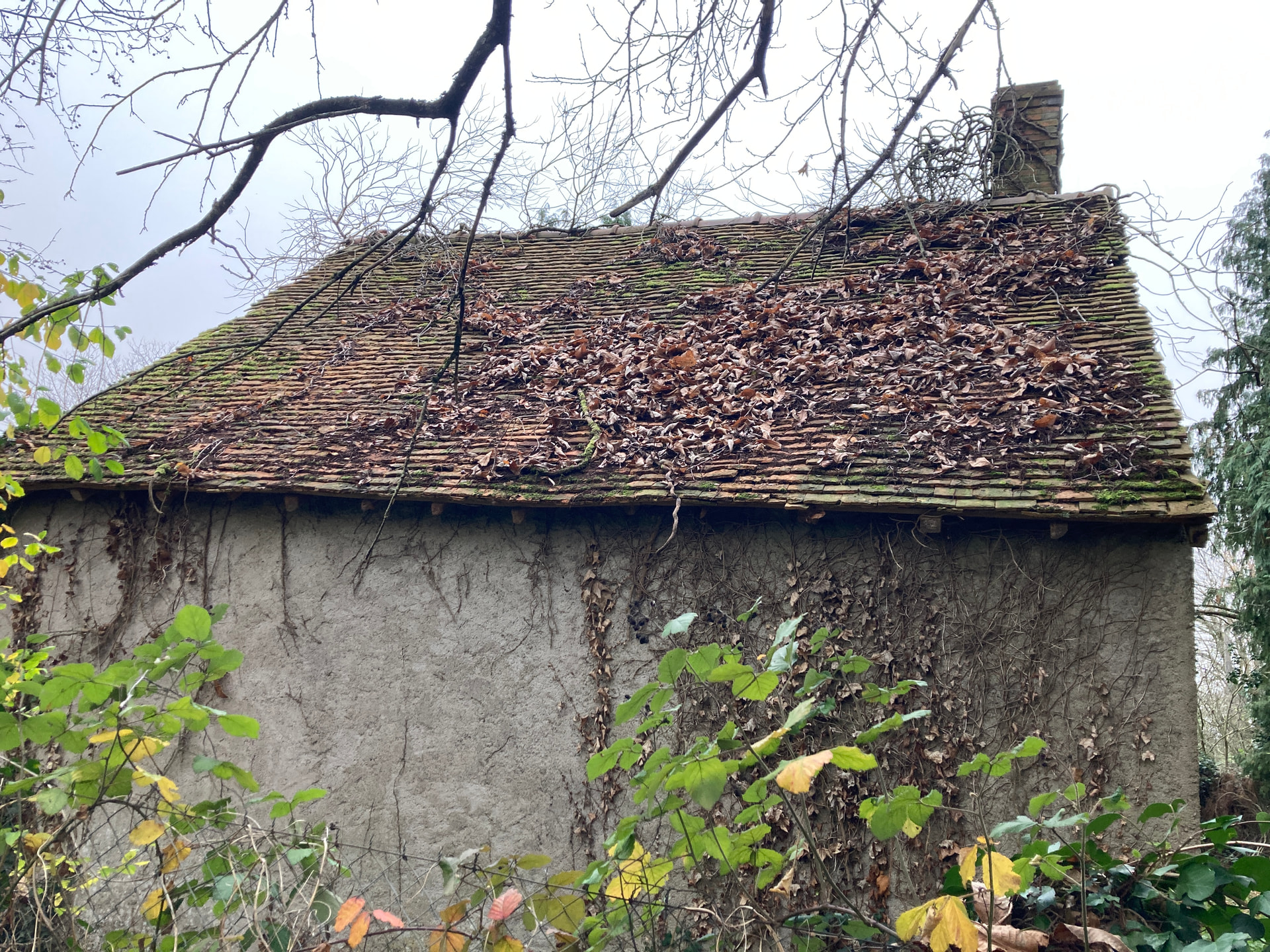

Voici quelques photos:
ah oui quand même !!!
Je ne suis pas un boomer, mais là on est dans le cadre de “chef d’œuvre en péril” et l’intervention de Stéphane Bern. il y a eu beaucoup de bricolages, ce qui, en soit est une bonne nouvelle car les reprises à entreprendre seront structurelles, donc pérennes et beaucoup moins compliquées à mettre en œuvre que des petites reprises qui nécessitent une plus grande maitrise du métier.
Dans un premier temps dévégétalise la toiture et bâche la partie sans toiture.
Ensuite décroûte tout ce qui est bétonné, car sur les photo, je vois beaucoup de désordres structurels mineurs mais à corriger avant toute intervention sur la charpente.
Sur la photo extérieure, il semble avoir un affaissement de la charpente côté droit ainsi qu’un glissement de la couverture.
L’enduit extérieur semble être fait à la chaux mais cela peut un bâtard prompt Vicat/chaux, ce qui n’est pas grave car le Vicat est une chaux un poil énervée, il est arasé sur le pignon gauche, exposition au vent et pluie, acidité des résineux qu’il me semble voir…… A approfondir
Pour résumer, sur une analyse à chaud : mise hors d’eau par bâchage, décroûtage, reprise et réalignement des murs de refend ainsi que ceux de façade, parce que les briques plâtrières sur contre champs , bin disons que c’est pas top.
Ensuite, il va te falloir faire tes quantitatifs, de ce que je vois des photos , ton bâtiments me semble assez composite, je vois de la pierre et je n’en suis pas certain, des manques au niveau de l’ouverture étayées sur le jambage gauche qui ressemble à une pierre de harpage, une ouverture large refermée pour mettre une porte “standard” (ancien bâtiment agricole?), la présence d’une cheminée difficilement datable n’aide pas à daté l’époque du bâti. Une photo des jambages droit et gauche pourrait aider à savoir s’il s’agit d’un réemploi d’un bâti agri en habitation, ainsi que la possibilité de voir la souche par l’extérieur, si elle n’est pas enduite.
Bon je pourrai encore en écrire un dictionnaire entier, mais c’est un beau chantier, un de ceux qui parle à l’oreille des amoureux du bâti ancien

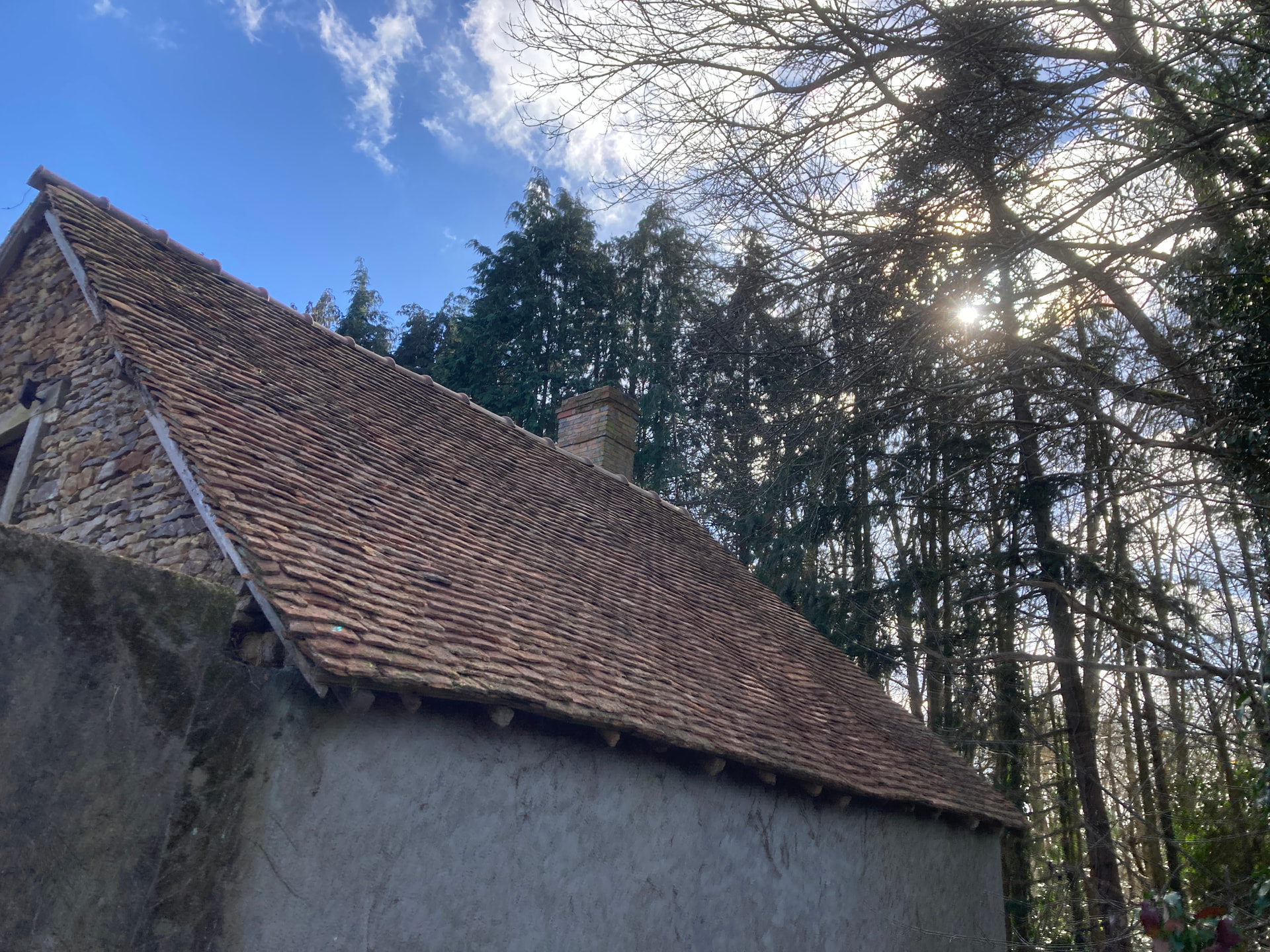

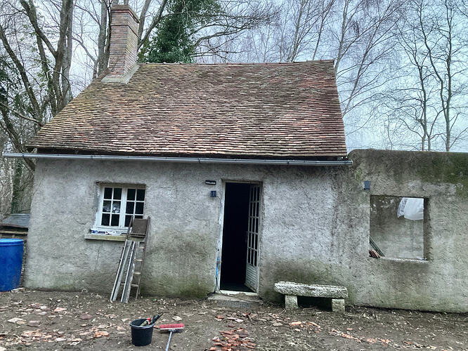

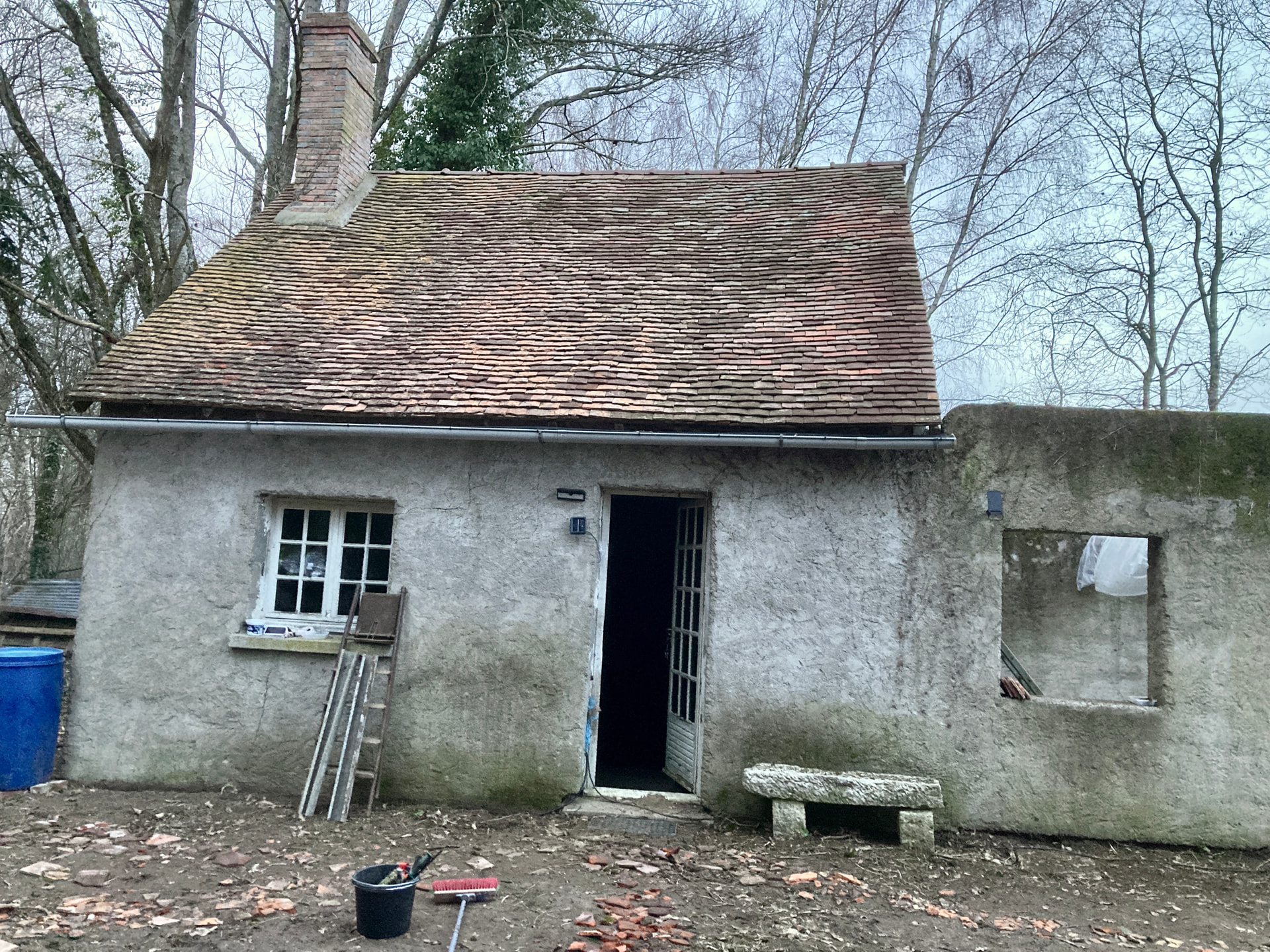

Bonjour Christophe,
merci pour tes retours! Les photos datent d’il y a quelques mois et depuis j’ai dévégétalisé totalement les murs et le toit et un peu retapé la toiture (inspection et remplacement des tuiles, inspection de l’état des chevrons et réparation d’une fuite au niveau du faitage Est).
et avant/après toiture arrière
Voici quelques éléments de réponse que je peux te fournir:
MURS - J’ai commencé à décrouter les enduits ciments récemment (technique “tablette de chocolat” à la meuleuse et burineur électrique - j’ai avant testé au burineur pneumatique et compresseur mais pas assez puissant vu l’épaisseur des enduits par endroit ± 5cm).
Les 3 murs (Ouest, Sud et Est) sont en pierre avec mortier terre sablonneuse / chaux et enduit chaux (à l’intérieur) et enduit ciment (à l’extérieur). Le dernier mur au Sud est en parpaing et briques avec enduit ciment. Il se fissure d’ailleurs. Etonnament l’enduit ciment des 3 autres murs n’est pas fissuré ou alors c’est mineur mais à l’intérieur de la maison, il y a plusieurs belles fissures dans les murs.
TOITURE - La partie sans toiture est comme ça depuis de longues années. J’envisage de couvrir cette partie mais pas tout de suite. Est-ce nécessaire de bâcher le haut des murs (parpaing et enduit ciment)?
CHARPENTE - La charpente est plutôt en bon état mais il y a des affaissements. Les chevrons ne sont pas tout jeunes et même si des renforts ont été ajouté, j’ai pu voir qu’un liteaunage de fortune a été fait par endroit (les liteaux ne reposent que sur deux ou 3 chevrons) donc pas fou. Je vais devoir déposer la toiture et remplacer les chevrons. Mais après mes réparations mineures, la toiture est étanche!

  1. Dois-je décrouter l’enduit ciment des parpaings avant de démonter le mur à l’avant?
  2. Comment procéder pour démonter le mur en parpaing étape par étape car je n’y connais pas grand chose?
