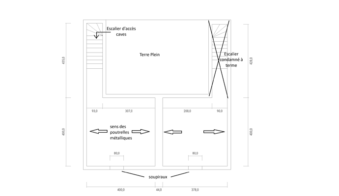

Nous allons être propriétaires d’une maison d’avant 1948 située aux alentours de Saint Dié des Vosges et abandonnée depuis une quinzaine d’années.
La dalle du RDC repose pour moitié sur terre plein et serait à priori une dalle béton.

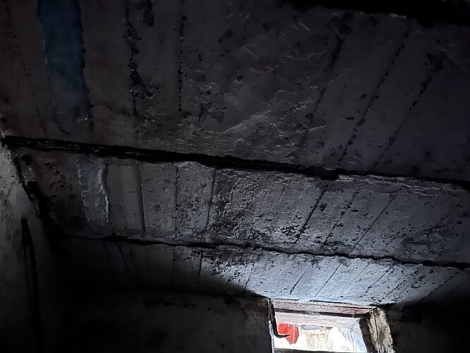

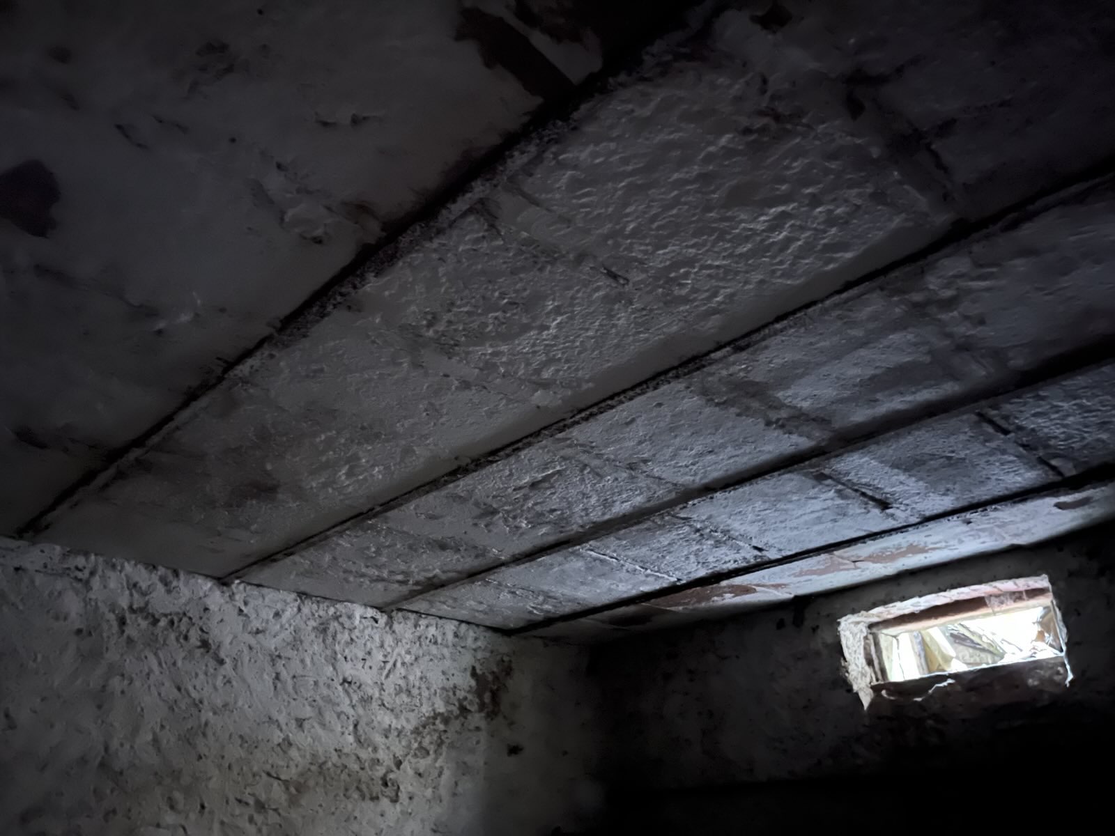

L’autre moitié et au dessus de 2 caves séparées, elle repose sur des poutrelles métalliques et des hourdis constitués de dalles de crasse de ouille (cave 1) et de dalles de grès pour l’autre (cave 2). Un plancher bois recouvre le complexe poutrelle hourdis.
On constate des remontées d’humidité dans les murs sachant que les sols des granges et couloirs accolés à la partie habitation sont en béton et que les soupiraux de la caves on étés fermés plusieurs années, ne laissant pas les caves respirer. Cela reste à confirmer mais les soubassements sont à priori en béton eux aussi. Les conséquences sont que les poutrelles sont très corrodées (surtout la cave1 et je n’ai pas idée de leur résistance actuelle) et le développement d’un champignons lignivore (Tapinella panuoides) qui a attaqué le plancher situé au dessus.
Nous souhaitons créer une dalle chauffante au RDC et nous voudrions avoir votre avis sur le type de dalle qui conviendrait dans notre cas de figure sachant que nous souhaitons garder la hauteur sous plafond actuelle.
