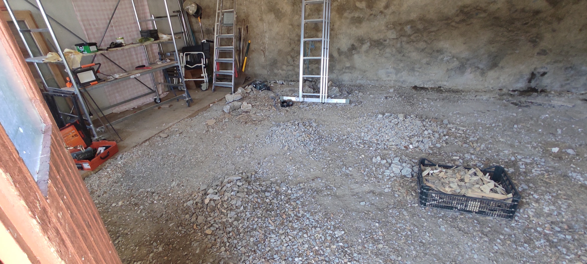

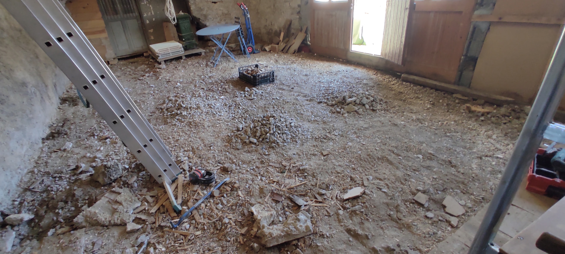

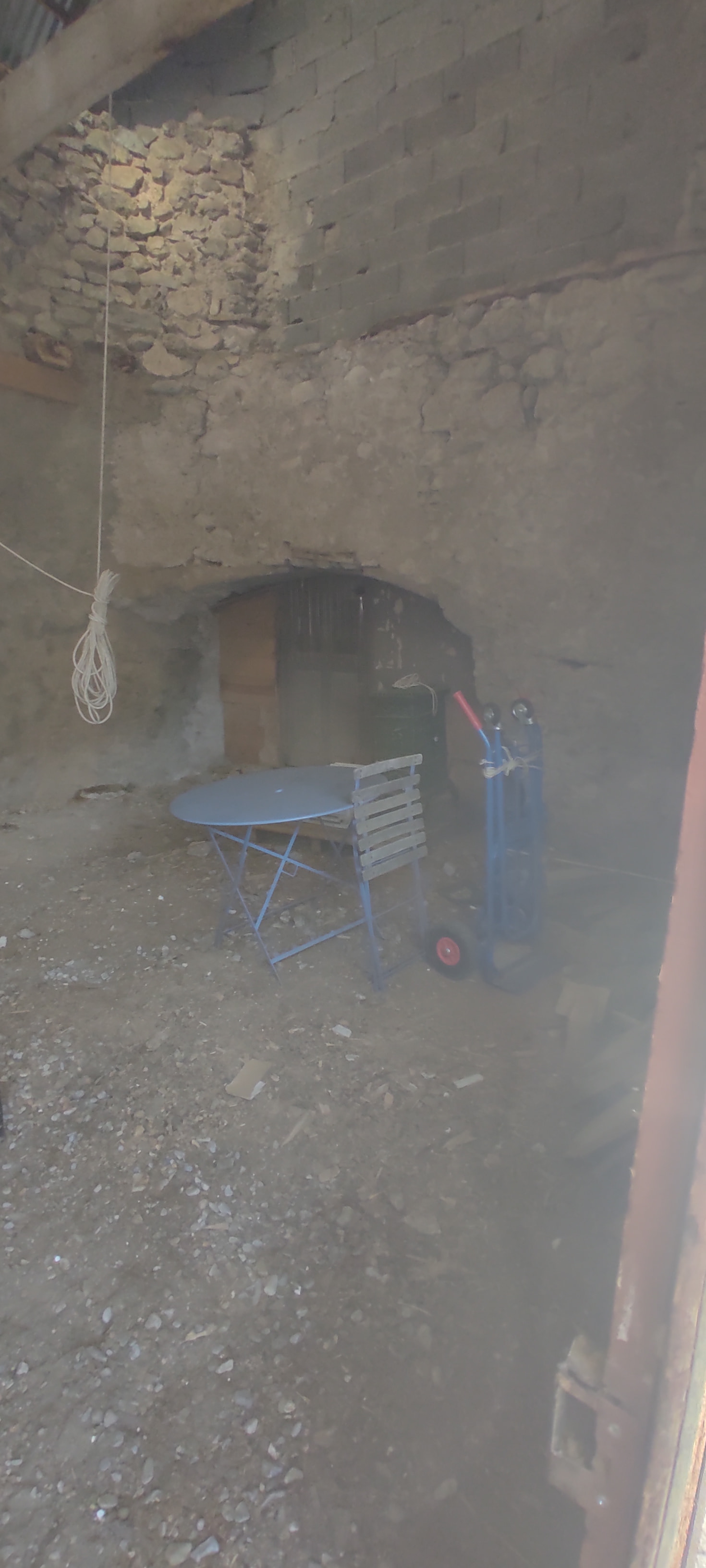

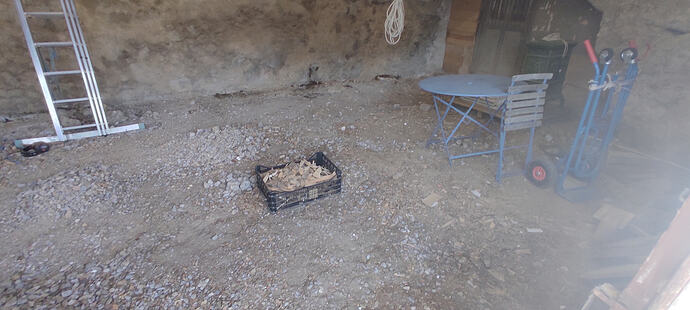

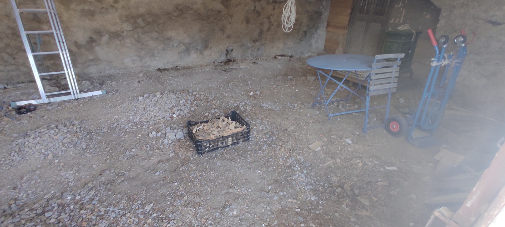

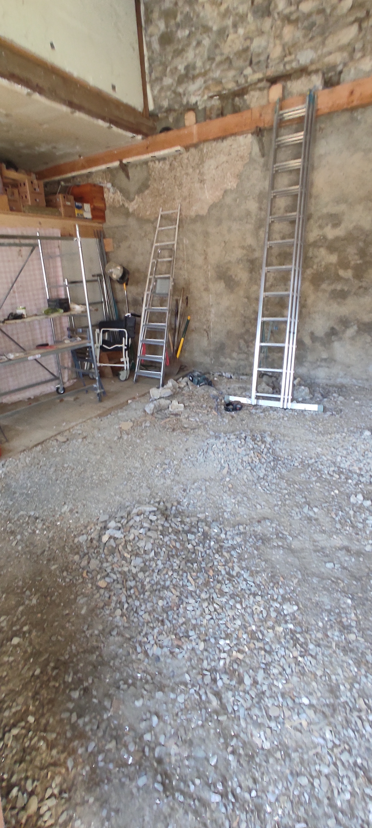

Voilà qq photos.

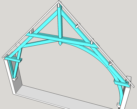

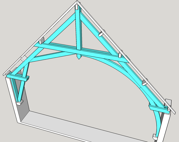

autre confirmation au sujet de la dalle ( pour info, Guirec, j’ai prévu de poser deux poteaux le long du mur et qui remontent vers mon étage car je part ensuite en ferme sur blochet et donc j’ai besoin de se report au sol. c’est ma structure de charpente au desus qui m’amène à cela.): la dalle donc: il me semble judicieux, à vous lire, qu’il n’est pas nécessaire d’intégrer soit du liège soit de la pouzzolane, vue mes besoins. le coté léger ne m’intéresse pas spécialement étant au rdc sur le sol diret. je serais assez isolé, n’ayant pas prévu de faire un plancher chauffant. une dalle de béton de chaux pourrait donc suffir. super.

Effectivement, les poteaux ne seront pas au milieu de la pièce, je comprends mieux. Ceci-dit, si tu as un bon ami maçon, tu peux aussi réaliser des corbeaux pour appuyer tes jambes de force :slight_smile:
