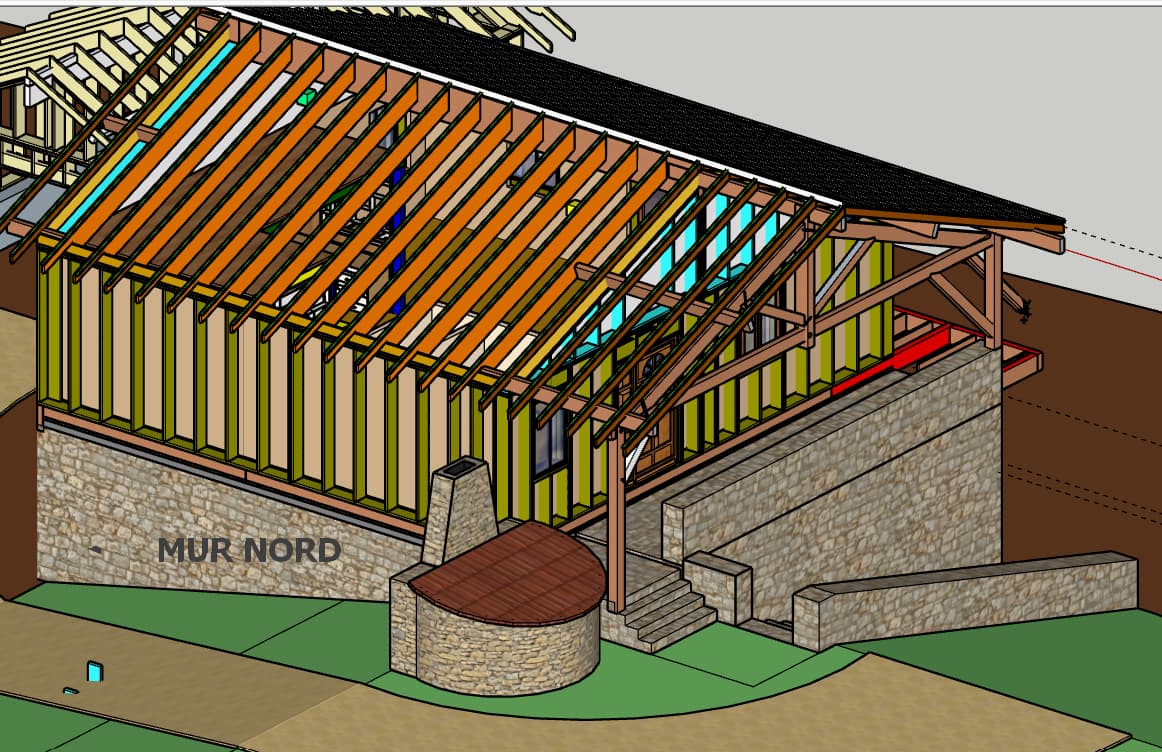

voici une petite photo si ca peut aider à la compréhension du projet.

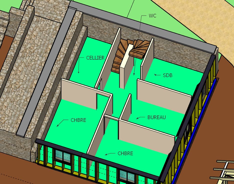

Je joins une photo du rez de chaussée avec les pièces telles quelles sont implantées.
Je précise qu’il est prévu de faire une douche italienne collée au mur Nord en pierre.

Bonjour Damien, tu peux faire un dalle ciment, mais comme tu l’as compris, il te faudra assurer une bonne gestion des possibles remontées d’humidité en bordure et dans les murs, le circuit de ventilation du hérisson est important, les drains extérieurs aussi et des gouttières efficaces. La dbe flux est top. As tu prévu la pose d’un isolant entre hérisson et dalles ?
Si dalle ciment oui…
polyuréthane 8 cm sur 2 metres au bord des murs.
Est ce que cela change quelque chose par rapport aux murs et à la gestion de l’humidité ?
