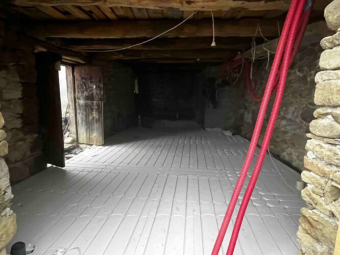

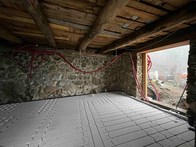

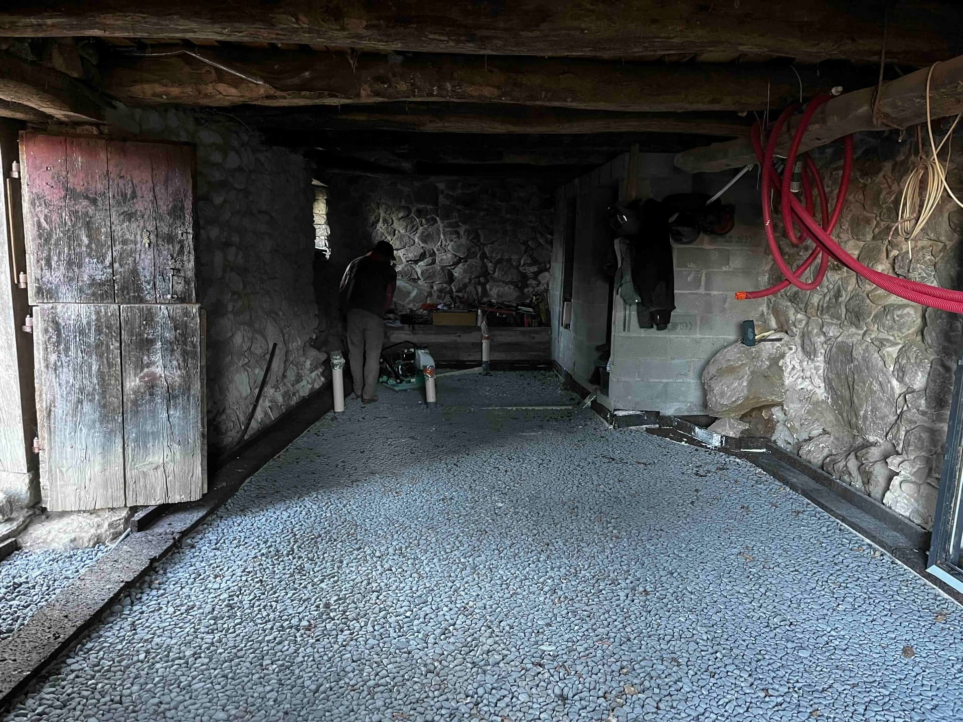

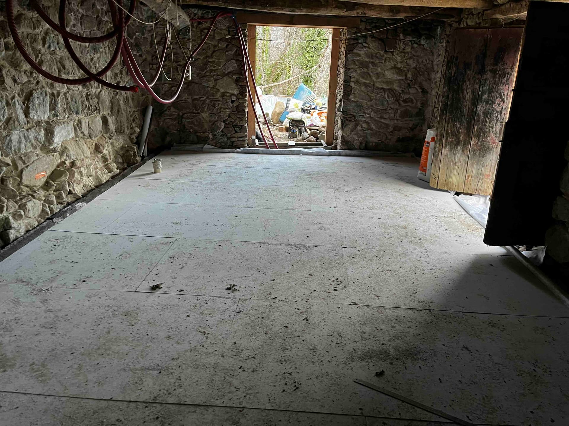

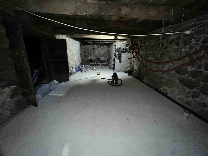

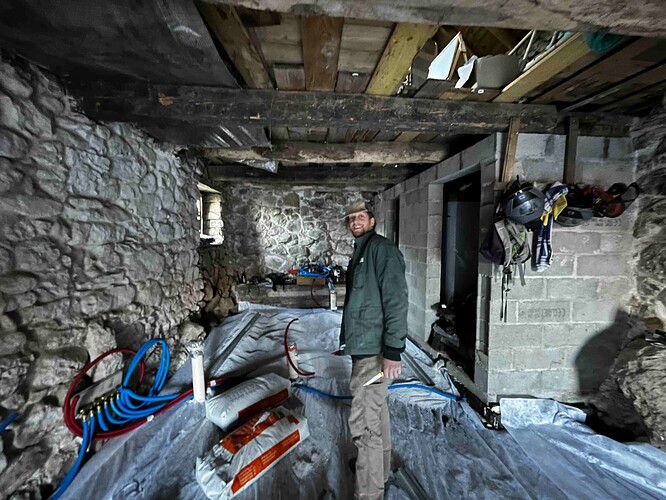

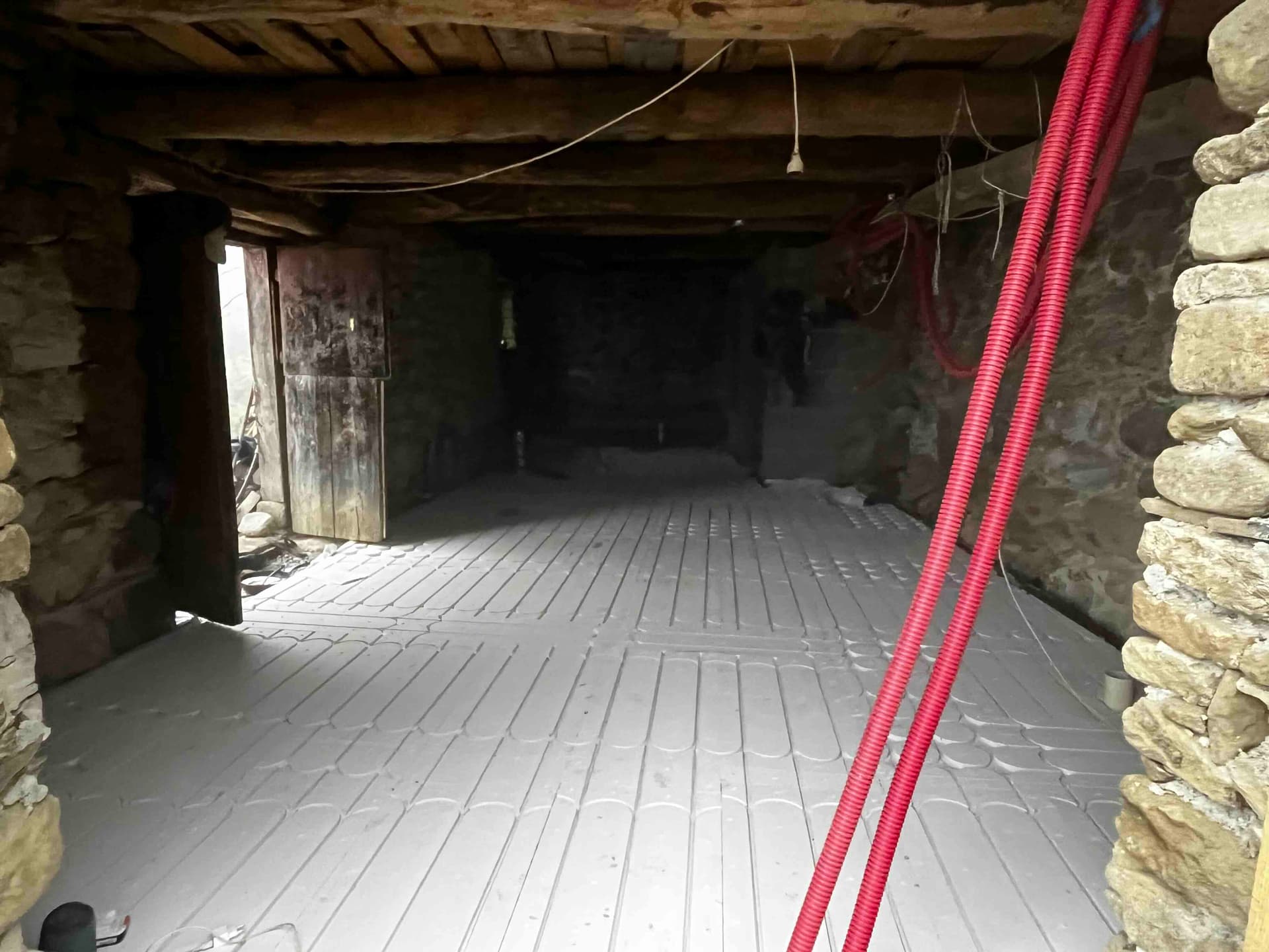

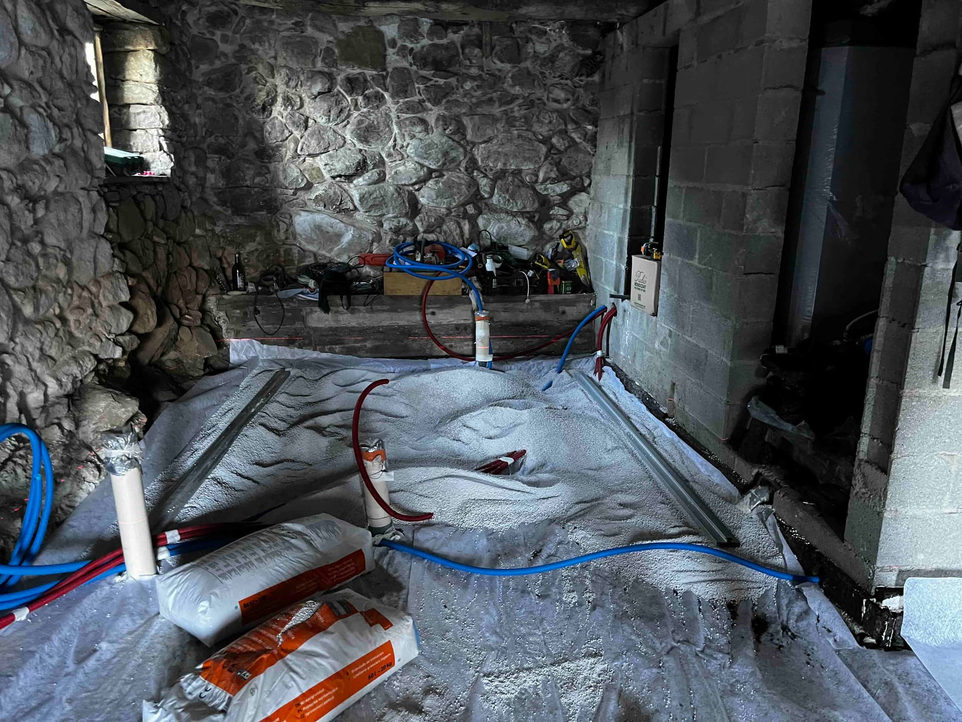

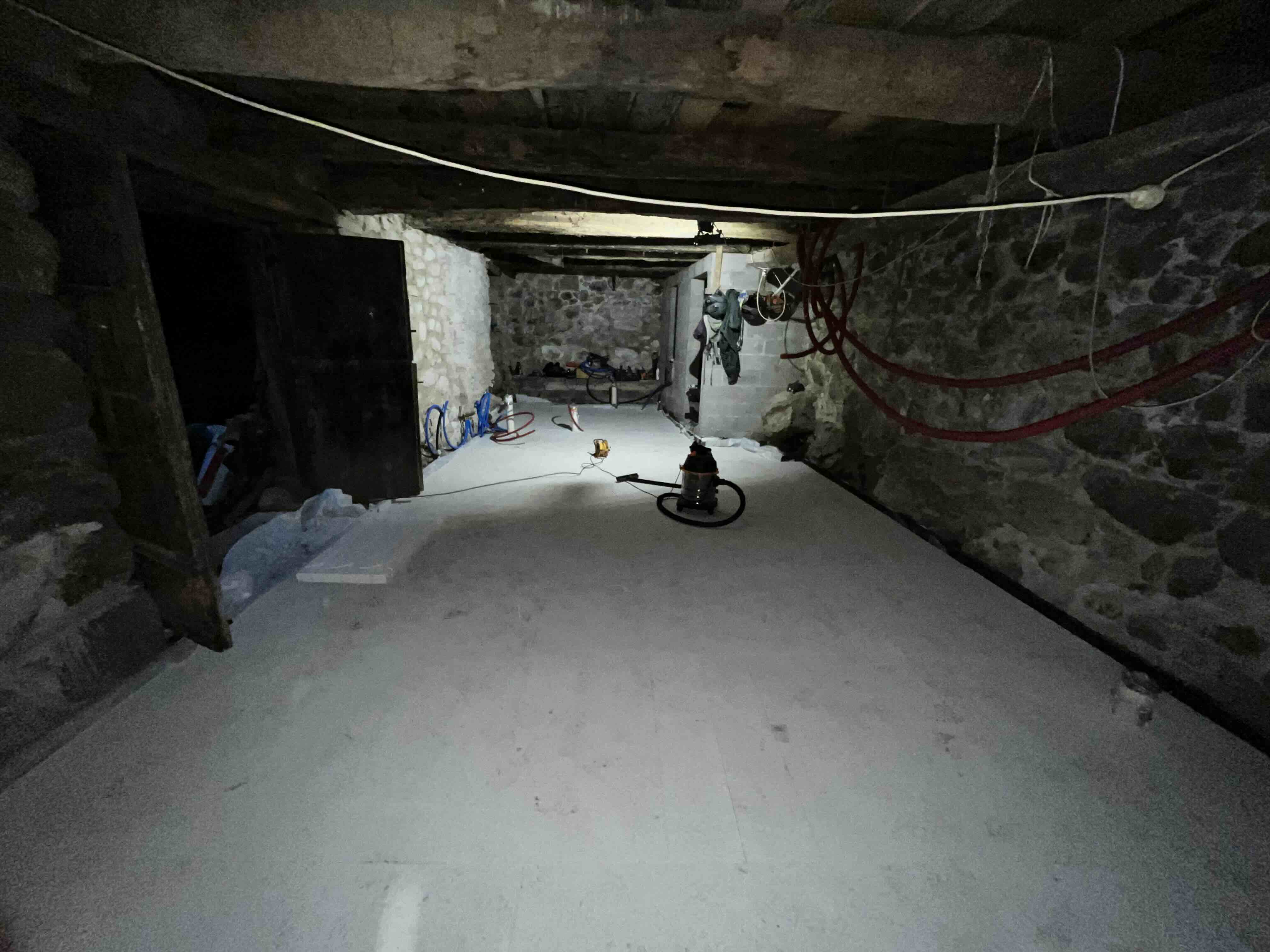

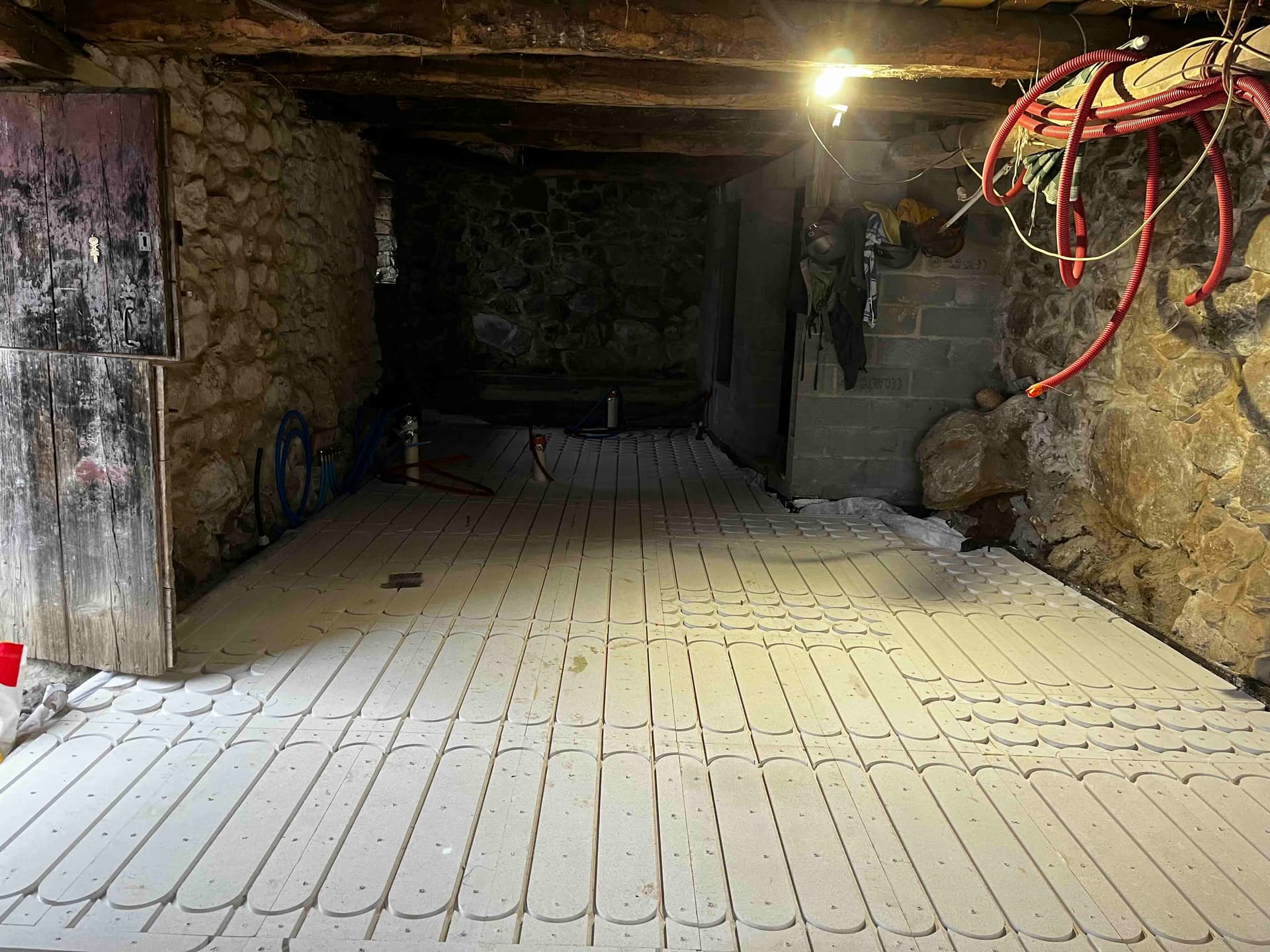

Voilà les photos de notre chantier.
Indeed, on a mis la version 2 du therm25 c’est à dire :
Geotextile / Granulés d’égalisation / Fermacell 10mm / Therm25 25mm (collé/vissé sur plaques du dessous).
Facile à mettre en œuvre, mais quand même pas aussi rapide qu’annoncé par Fermacell.
On a mis 2 jours pour la première couche, puis 2 jours pour tailler tous les Therm25.
Quelques reprises à la défonceuse sur certaines plaques pour le passage des tuyaux.
1 grosse journée complète pour le collage/vissage : il faisait très froid et on a du mettre les colles au bain marie pour qu’elle soient à > 5° et plus liquides pour la pose.
–> On a utilisé des serre-joints pour tenir la colle et que ça appuie en même temps sans trop se fatiguer. C’était pas mal comme petit tips. Je recommande :wink:
Après, il ne faut pas marcher pendant 24heures. On a compris pourquoi car quand on est revenu.e.s, la colle avait gonflée comme une sorte de mousse expansive.
Depuis que c’est sec, ça ne bouge plus du tout du tout, même là où on n’avait un tout petit peu de jeu à cause des tuyaux d’eau qu’on a fait passé dans le gravier d’égalisation.
Maintenant, la grande question, c’est quoi mettre dessus comme ragréage car les recommandations de l’ATEC fermacell vont vers Sika, Parex ou Weber avec des produits qui, à priori, ne semblent pas permeables à la vapeur d’eau. Du coup, on ne sais pas trop avec quoi mettre notre travertin.
