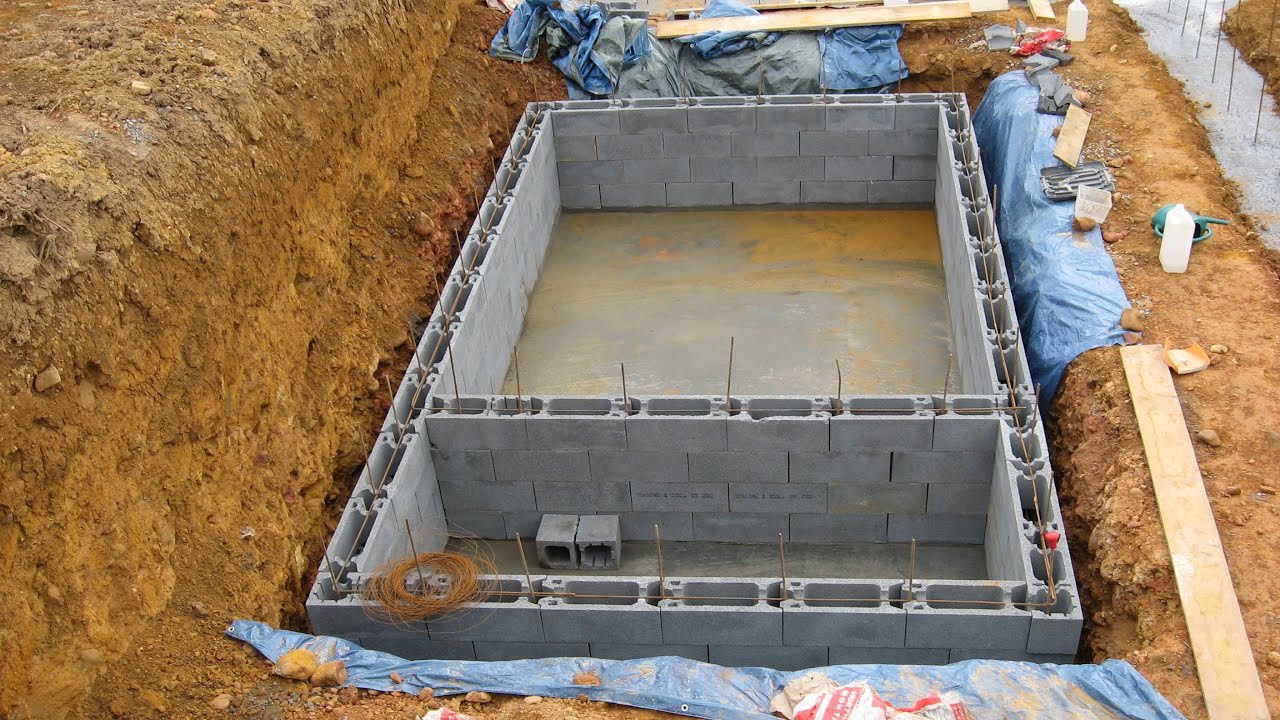

Bonjour,
Nous avons construit notre cuve en béton de 30 m3, avec la même configuration que dans la vidéo en lien (deux compartiments avec un plus petit qui sert de cuve de décantation, dans notre cas 6 et 24 m3). Nous avons fait une dalle inférieur en béton coffré avec le ferraillage verticale (environ tous les 20 cm) en attente (relié au ferraillage de la dalle avec des équerres). Puis mis en place les blocs à bancher, avec ferraillage horizontale à chaque rang. Nous avons couler les blocs à bancher par rang de 4 car nous risquions de mal les remplir si nous attendions d’arriver en haut. Ensuite pour le plancher supérieur nous avions demander à notre fournisseur de matériaux qui ont leur propre bureau d’étude de nous faire le calcul et le détail de ce qu’il nous fallait → poutrelles à étayer, hourdi béton, ferraillage, et dalle de 20 cm, qui supporte d’être par 40 cm de terre.
Pour l’étanchéité à l’intérieur nous voulions éviter les enduits avec polymères plastiques donc nous avons fait un enduit ciment en trois passes (la première sert juste d’accroche), très dosé en ciment (50-50) et serré et lissé au maximum. Pour le moment nous avons fait seulement deux couches dans la partie petite cuve qui garde l’eau à 100%, et dans la grande uniquement la 1ere couche qui garde l’eau partiellement. Donc avec nos trois passes ça sera parfait!

Après avoir fait creuser le trou pour la cuve, nous avons mis en géotextile au fond, puis15cm de tout-venant damé et ensuite coffrer la dalle au fond avec des planches de 20 cm)
Si cela peut vous intéresser, je m’étais fait un doc avec les étapes à respecter ainsi que le matériel utilisé pour ne rien oublier, avec différentes photos que j’avais pioché sur différents blogs pour nous aider. Je le mets en PJ (bien entendu il a y probablement des erreurs, n’étant pas professionnel nous faisons au mieux pour nous, mais je partage volontiers mes recherches :wink: )
Et petite correction pas rapport au doc → nous n’avons pas eu la place de mettre des planelles pour le plancher supérieur, donc nous avons coffré la dalle avec des planches.

Bonjour,
Une cuve enterrée en béton est un ouvrage singulier tant du point de vue de la maçonnerie qui reprendra les contraintes de l’eau stockée (et selon que la cuve soit pleine ou non) et du terrain selon sa nature, que du point de vue de l’étanchéité que l’on souhaite durable. L’ouvrage est abordable en autoconstruction.
Je dispose d’un retour d’expérience d’étude et dimensionnement pour auto constructeur d’une cuve enterrée pour 30m3. L’ouvrage se compose d’un radier dalle de 25cm, de murs en bloc à bancher de 20cm et le couvercle est en poutrelle hourdis/chape de compression. Le projet se situant en zone sismique Z4 les sections d’armature, les dispositions sont adaptées à cette contrainte. Le haut de cuve est enterré à 60cm (hors gel et/ou limitation des températures maxi de l’eau stockée.
La typologie du sous-sol et la configuration de la cuve (H, L, l, P) sont prédéterminantes dans le dimensionnement des armatures et le plan de ferraillage.
Une attention particulière doit être apportée à la définition et à la mise en œuvre des armatures notamment du radier dalle (qui est la fondation) et des liaisons radier/murs. Une cuve qui fissure sous la contrainte est une cuve qui fuit et n’est donc plus opérante. Le béton est dosé à 450Kg/m3 si vous choisissez de le mettre en œuvre vous même (BPC béton préparé sur chantier). Un fluidifiant peut faciliter la mise en œuvre du remplissage des blocs à bancher sans ajout d’eau (l’ajour d’eau dans un mélange standard effondre les propriétés mécaniques finales du béton. Si vous optez pour un BPE (béton prêt à l’emploi), le fournisseur adaptera la prescription à votre ouvrage. Un vibreur est toujours préférable
La cuve peut être enduite de mortier monocouche adjuvanté avec un hydrofuge, ou recouverte d’une résine ou tapissée d’EPDM (compatible eau potable). Dans le cas d’un mortier sans adjuvant, l’emploi d’un ciment haute performance CEM i 52.5 dosé à 550Kg/m3 est vivement recommandé ainsi que son application en 2 ou 3 couches. Les avantages de l’EPDM sont qu’il sera garant de l’étanchéité de la cuve même si un problème structurel et une fissuration apparait, il est plus simple et plus rapide à mettre en œuvre par un non-initié qu’un enduit de mortier étanche, enfin il protège l’ouvrage maçonnée de l’eau acide qui dégrade à plus ou moins long terme l’enduit et la structure. En contrepartie, il augmente le cout final de l’ouvrage.
