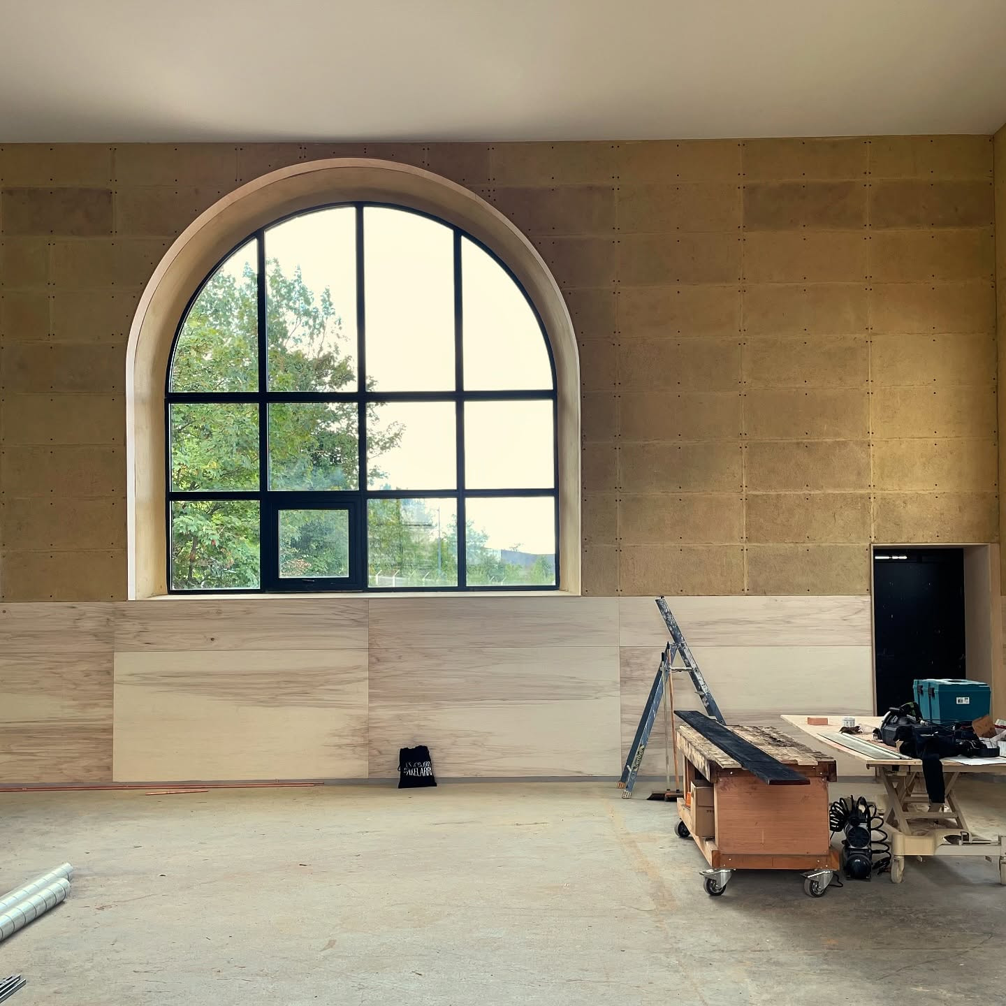

J’aimerais savoir si vous utilisez les panneaux COPANO fixés sur panneaux OSB avec des rosaces, puis avec un enduit terre ? L’entreprise teste le produit. Deux épaisseurs croisées permettrait d’atteindre le même R qu’une botte de paille pour faire les parois.

L’idée était de terminer en intérieur, sur panneau d’OSB, avec panneau COPANO qui apporte 10 cm de paille (au lieu du roseau/galva qui rouille) et permet de poser une barbotine et ensuite un enduit terre/paille, pour renfort d’isolation thermique/phonique…et le plaisir de la finition terre.

Il s’agit de box montés en intérieur, en OSB. La pose du COPANO se ferait dans la face intérieure du box. Une épaisseur de 10cm de paille permet d’ajouter un peu d’isolation, et l’enduit terre ajoute un confort thermique/phonique complémentaire.

Merci de votre réponse. La piece est seche. La pose de COPANO de 15cm d’épaisseur + enduit terre est pour le rendu acoustique et d’ambiance. Il n’est pas recherché de perspirance.
Peut-être que du panneau en fibre de bois à enduire pourrait être une bonne alternative ? 18€/m² en 60mm
