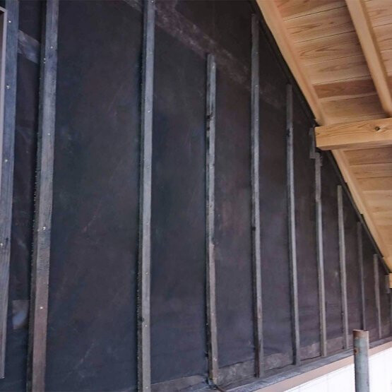

En visant bien, je pense que tu peux faire tes murs en ossature bois pour 1000 à 1200€ incluant :
  • montants
  • OSB 3 de 18 mm
  • pare pluie de façade
  • liteaux
  • visserie
    Dans cette hypothèse, tu pars des fondations et le toit n’est pas inclu. Il y aurait une ouverture pour une porte de garage et une autre pour une fenêtre de taille moyenne.
D’extérieur, en peignant les liteaux en noir, ça ressemblerait à ça et ça pourrait tenir qq années; en attendant que tu trouves un bardage à prix raisonnable ou de récup
Je crois qu’il existe d’autres solutions :
  • peindre l’OSB pour le protéger des intempéries
  • au lieu de l’OSB mettre des panneaux de bois dur prêts à être enduits (pas sur que ce soit économique)
Pour le toit : compter les chevrons, le bac acier (j’imagine) et la quincaillerie. Si bac acier, il faut impérativement un écran de sous toiture car sinon avec la condensation il va pleuvoir à l’intérieur de ton garage ^^
