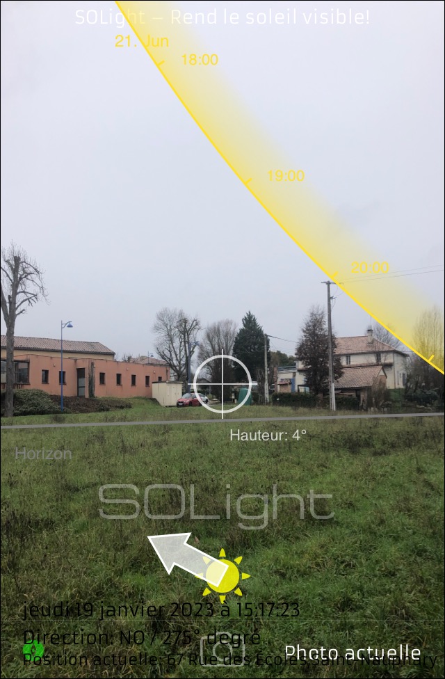

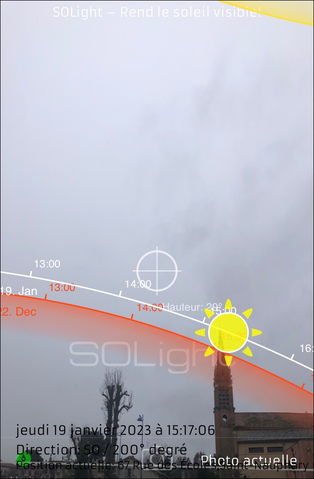

Je te remercie. J’ai fait un peu ce que tu as dit depuis… surtout parce que j’ai eu des doutes sur l’ensoleillement de ce terrain. Je sais pas du tout comment être certain qu’il y aura assez de lumière en hiver. Du coup j’ai trouvé des données topographiques en ligne mais je ne sais pas les analyser.
Pour l’instant j’ai dit au vendeur que je n’étais plus intéressé à cause de ça mais si j’avais une garantie que le terrain est bien ensoleillé, peut-être que je l’achèterais quand même.

pour être sùr de l’ensoleillement de ton terrain , je te recommande SOLihgt c’est une appli à 4.5 € pour Iphone ou Ipad mais tu as toutes tes réponses en 1 ou 2 photos. Alors trouve un copain ou une copine qui puisse te prêter son joujou le temps de charger l’appli et de prendre les photos .
Je t’envoie un exemple courbe jaune : solstice d’été , courbe rouge solstice d’hiver, courbe blanche : course du soleil du jour de la photo
