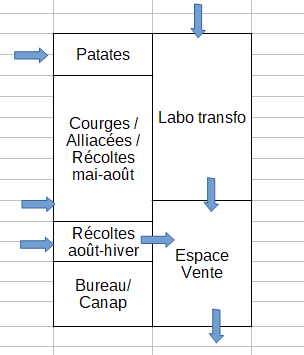

Pour l’instant, au vu des contraintes de circulation (faut que je puisse rentrer en brouettes dans mes locaux facilement depuis le champ, la voisine doit pouvoir rentrer indépendamment dans son local de transfo depuis la serre où elle fera la traite,…) on est parti sur un batiment qui fait 6mx14m intérieur, découpé en 2 grosses parties de 3m de large : une partie de 3m de large avec plusieurs cloisonnages pour mes locaux de stockage, une partie de 3m de large avec le local de transfo de 7m de long qui donne sur une partie vente (ça tombe bien d’avoir cette partie vente au vu des dimensions du batiment, et celle-ci à les memes contraintes que mes locaux, pas forcément des finitions droites ou un sol.

Petit schéma très simplifié. On a pas encore tout dessiné en plans très précis, on attend d’être plus au clair sur les solutions technique et les coût envisageable (si c’est trop cher, on repartira sur une solution sous serre vite fait). La facade Patates/Labo c’est la façade sud-Ouest (intempéries viennent souvent de ce coté). Les flèches bleus indiquent les portes. Le local Bureau/Canap est dans la même pièce que R2coltes août/hiver (on séparera juste les espaces, éventuellement un petit solivage non isolé pour avoir un sol popre au bureau)
