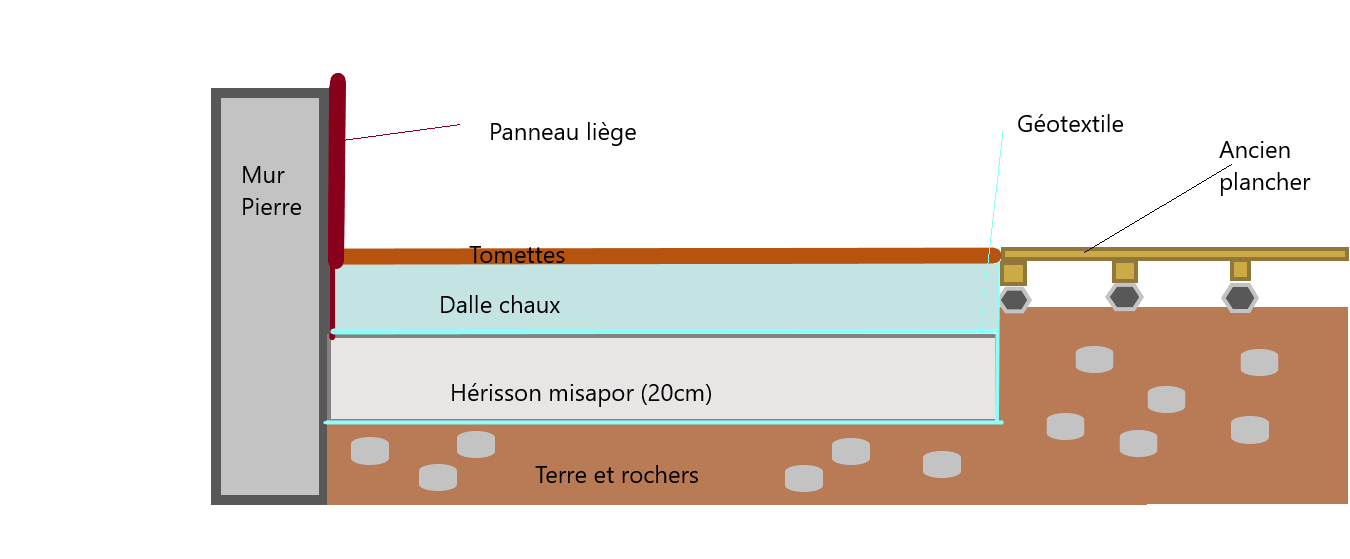

Au niveau du complexe de sol on pensait :
  • Tomettes
  • Dalle béton de chaux (+ ?)
  • Géotextile
  • Misapor (+/-20 cm)
  • Géotextile
Est-ce que cela vous semble cohérent dans l’ensemble ?

  • On envisage d’isoler par l’intérieur avec du Liège. Est-ce pertinent de faire descendre l’isolation jusqu’au dessus du misapor puis de faire la dalle (cf schéma) ?

  • Les plaques de liège en périphérie de la dalle, contre les murs, sont importantes pour éviter les transferts d’humidité des murs soumis à remontées capillaires vers la dalle, elles font aussi office de bande de désolidarisation. Disposez le liège dès le milieu de votre épaisseur de misapor pour que la dalle soit bien protégée.
