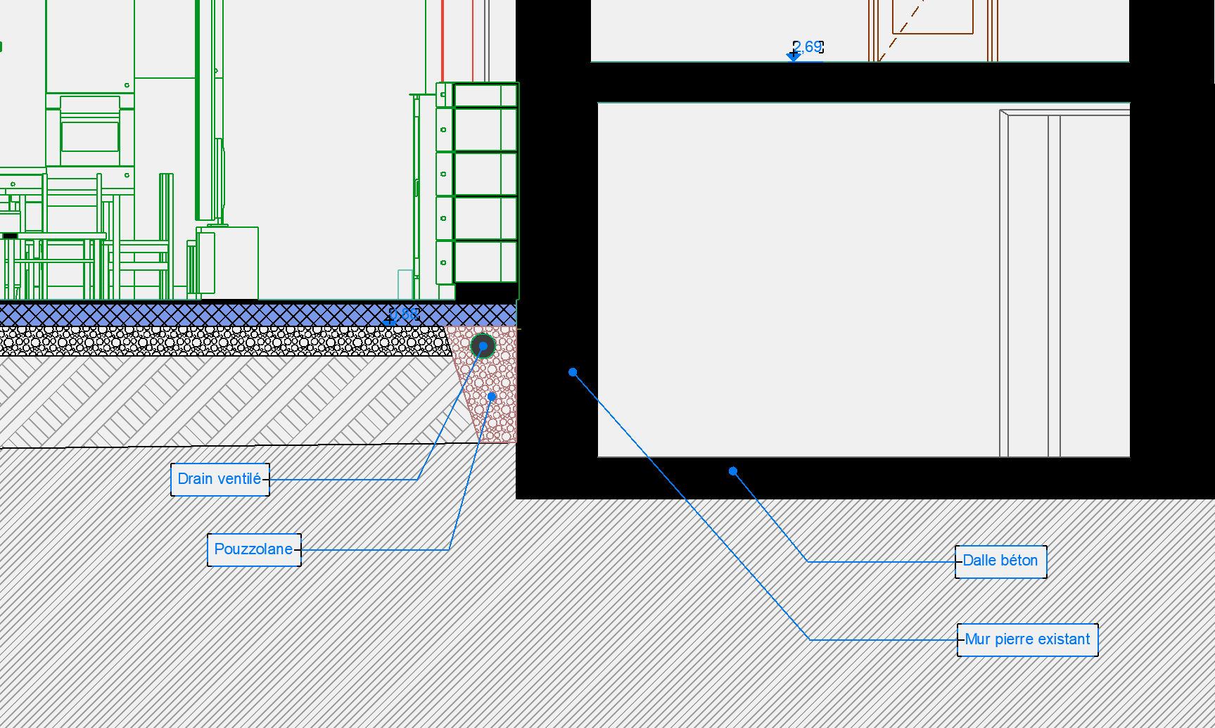

Oui je suis tout a fait d’accord (je n’ai pas envisagé de plaque de liège expansé dans mon complexe) mais une dalle chaux-liège qui permet de garder la perspirance. J’ai travaillé le détail le long du mur en pierre, je pense partir sur de la pouzzolane avec un drain ventilé le long de ce mur, ce qui permettra de réguler l’humidité dans cette paroi… c’est un peu expérimental mais je pense plutot efficace!

En complément d’information : nous sommes partis sur la solution mélange béton de chaux NHL5-granulé de liège en suivant les dosages de St astier et il nous reste pas mal de matériaux > pour 35m² on avait commandé 40sac de liège et 90sac de chaux > il nous reste 11sac de liège et 30 sac de chaux :sweat_smile:
La mise en œuvre a été relativement simple, avec une bétonnière de 250L. On avait commencé avec une de 160L mais on avait trop de boulettes… Pour le mélange > mettre le liège avec 3/4 du volume d’eau, laisser tourner quelques minutes puis saupoudrer la chaux en rajoutant le reste d’eau lorsque ça devient trop sec. lorsque le liège est bien enrobé vider la bétonnière sans attendre… sinon boulettes! pour le reste on a suivit la vidéo de rebat bio > plots à niveau, guides, feuillards, recouvert par un polyane pendant 1semaine + humidification. On a fait le chantier en juin sur 2 grosses demi-journées (environ 25/30° + pas mal de mistral à cette période) et les menuiseries n’étaient pas posées donc le séchage a été peu etre un peu trop rapide, on a eu une fissure à l’endroit où on s’est arrêté le premier jour. On sent 2/3 endroits ou ça sonne un peu creux, surement le mélange qui n’était pas parfaitement identique à chaque bétonnière, difficile la constance…! en tout cas on a stocké 2tonnes de bottes de pailles par dessus 3 semaines après et la dalle n’a pas bougée :+1:
