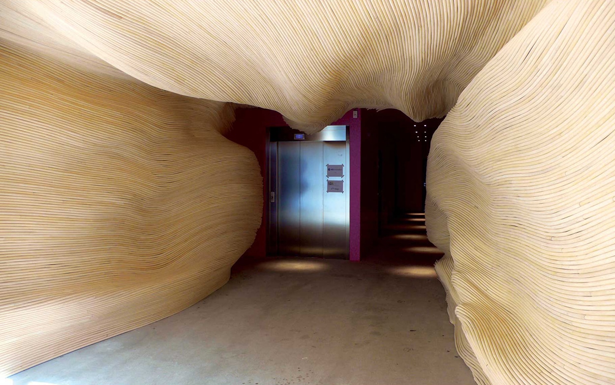

Bonjour Cédric,
Ci-joint un lien vers une architecture organique faite en rotin par des designers nantais. Tu pourras découvrir sur le site d’autres sources d’inspiration de type organique. Bonne construction!
Bruno
