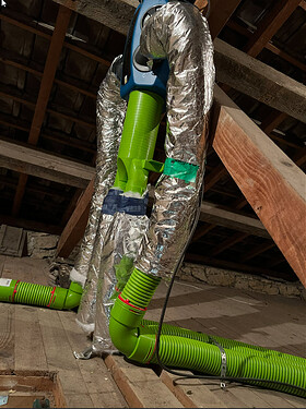

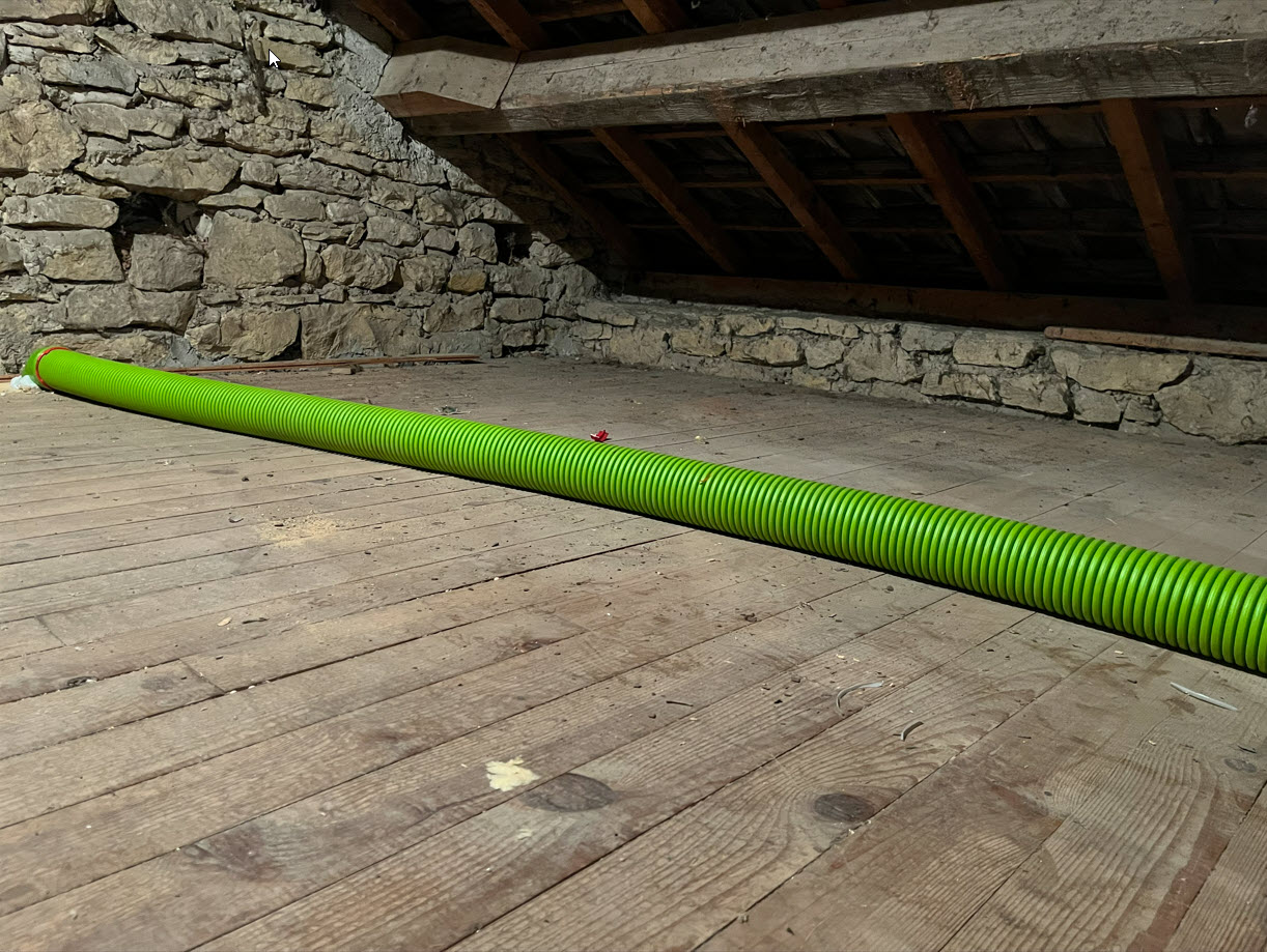

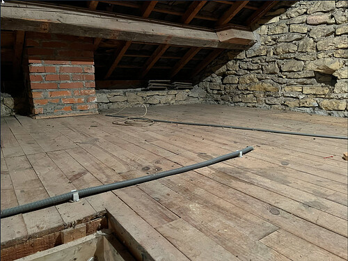

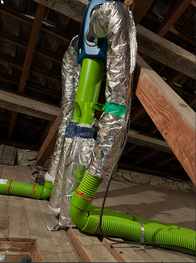

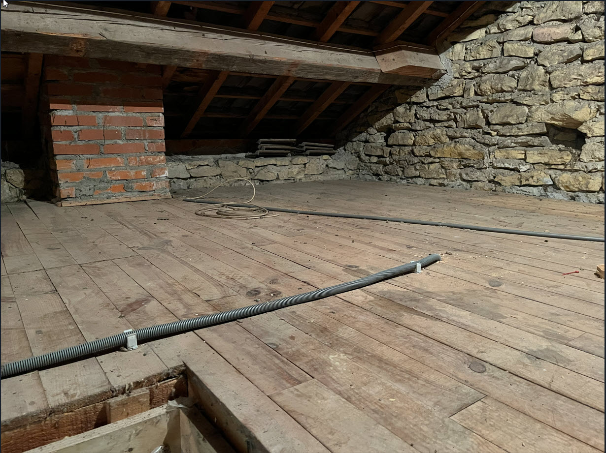

je souhaite isoler mes combles perdus avec des bottes de pailles et je m’interroge sur la mise en oeuvre. Je sais déjà :
  • le plancher supportera le poids
  • il faut poser un frein vapeur hygrovariable (en veillant à l’étanchéité comme bien expliqué ici: Pare vapeur - Questions techniques - Forum Twiza)
  • il faut protéger le conduit de cheminée (avec du verre cellulaire ou une laine de roche type rockfeu REI 120)
Ce que je ne sais pas c’est comment mettre en oeuvre concrètement :sweat_smile: car j’ai des choses qui passent sur mon sol: Gaine VMC, électricité et tuyaux ECS à venir:
Du coup, est-ce que je pose le frein vapeur directement sur tous ça et je pose les bottes dessus ? Le poids ne sera t il pas un soucis pour les tuyaux de la VMC et de l’ECS ?

  • J’essaie de travailler aussi l’étanchéité à l’air. Donc dans mon cas la membrane frein-vapeur sera sous le solivage, et connectée à l’étanchéité à l’air des murs du niveau inférieur. Mais la poser au sol dans les combles me semble une bonne solution aussi, si tu sais faire une bonne étanchéité à l’air sur le pourtour du plafond/plancher en périphérie du niveau habité. Je pense que ce n’est pas gênant que cette membrane fasse quelques plis au passage des gaines, l’important étant qu’elle ne soit pas percée, ou que l’étanchéité soit refaite dans d’éventuelles zones de découpes.
  • Je pense que le poids des bottes n’aura aucun impact sur les gaines techniques (sauf gaines VMC si celles-ci sont très souples et s’écrasent facilement (?) mais tes gaines en photo ont l’air bien rigides ! ). Par contre ces gaines vont être un peu gênantes pour répartir les bottes de manière régulière. J’envisage de découper des rainures ou des feuillures (scie croco ou tronçonneuse électrique) dans les bottes concernées pour libérer le passage des gaines et éviter que certaines bottes soient posées de travers. Autre solution possible, j’avais aussi envisagé de créer un petit caisson en CTP sur les gaines de VMC, pourquoi pas de la largeur d’une botte, j’aurais alors les bottes concernées, posées sur ce caisson donc environ 10cm plus haut que les autres bottes.

Bonne idée les mini caissons, mais si les gaines sont assez solide je poserait directement dessus. Faire des encoches sous les bottes me semble plus compliqué pour maintenir la botte bien compacte (en tout cas pour moi sans matériel).
