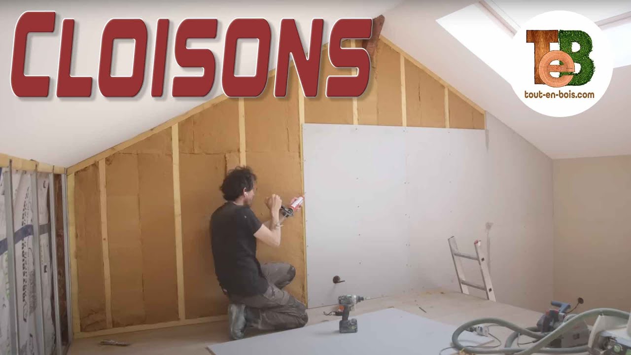

Hello Laurent,
J’ai pas mal pioché cette question très intéressante, avant de renoncer finalement pour choisir d’autres options (Chaux/chanvre entre autres).
Je t’invite à aller voir cette vidéo qui présente 3 techniques qui peuvent servir de base à ta réflexion :
Bonne continuation.
Christophe

Merci Merci Christophe,
C’est en creusant un peu cette vidéo et en allant regarder les connecteurs de la marque des suspentes isolées Zifort que j’ai trouvé une bonne partie de la solution !
Il existe en effet des “connecteurs”, des appuis qui sont pliables et qui permettent de rigidifier les appuis des rampants aux murs => ce qui laisse libre de faire la jonction avec l isolant et le pare vapeur !!
