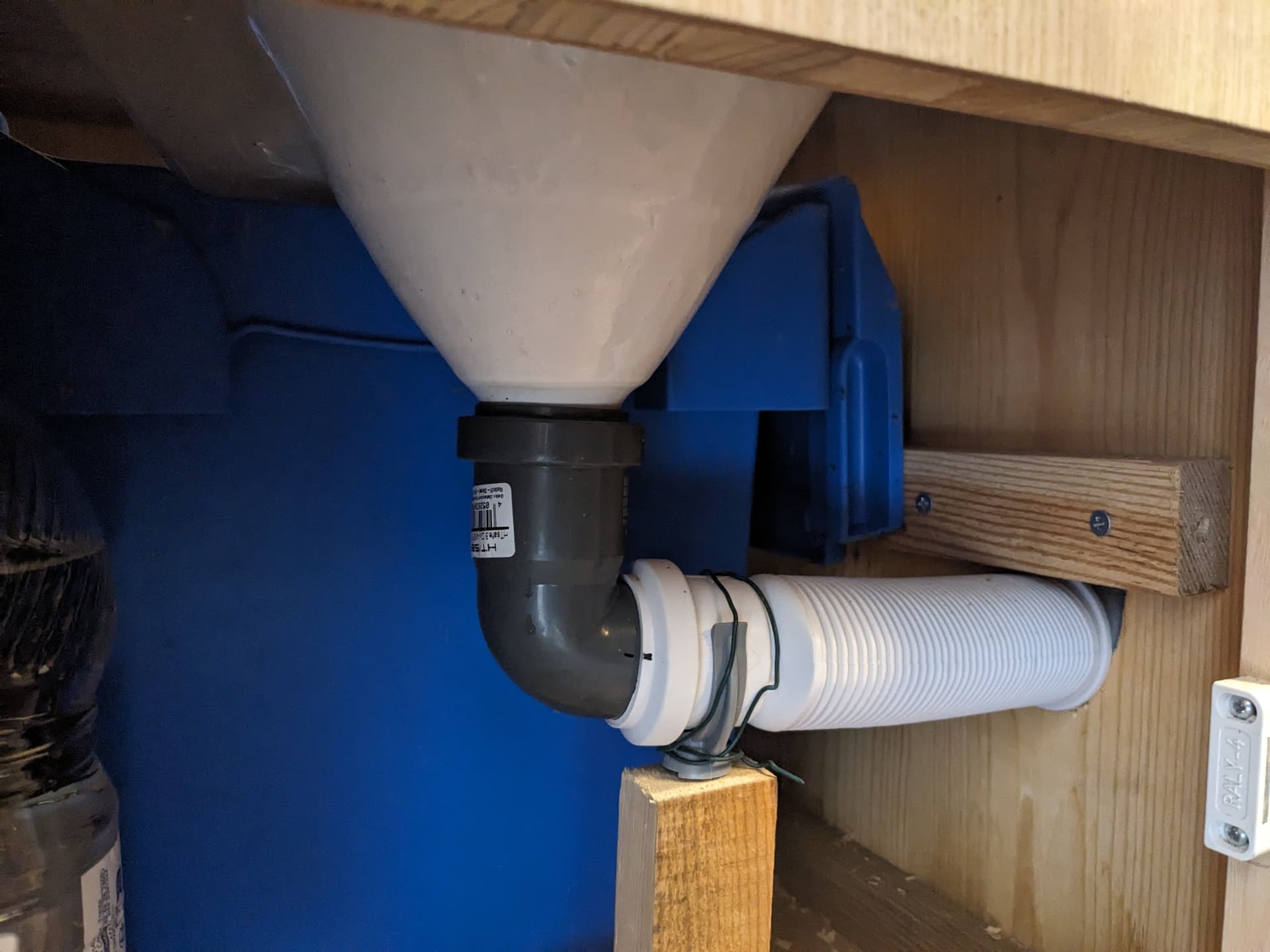

Bonjour,
Voici une photo d’une installation avec un séparateur en céramique.
Le siphon sec de type Senzo permet d’éviter aux odeurs de remonter.

Bonjour Vincent,
MERCI beaucoup pour votre réponse et pour la photo. C’est plus clair pour moi maintenant !!!
Donc, le séparateur se place devant et hors du récipient qui reçoit les matières solides si je comprends bien ?

Attention à avoir une pente suffisante et aucune contrepente pour éviter les dépôts d’urée ;o)
Et surtout pas du tuyau annelé car le dépôt d’urée engendre rapidement des remontées d’odeurs
Si possible mettre une aspiration d’air à hauteur de la planche, soit mécanique avec un petit ventilateur ou via une forme de cheminée qui provoquera une dépression et tirera les odeurs vers l’extérieur, tout en dessicant les fèces.
Il est possible de former un sceau en plastique style 10 ou 1Attention à avoir une pente suffisante et aucune contrepente pour éviter les dépôts d’urée ;o)
Il est possible de former un sceau de 10 ou 20 litres en le moulant autour d’un “entonnoir” pour lui faire prendre une forme plus compacte et l’entonnoir est alors fixé sous la 1ère planche et se soulève de son emboitement dans le tuyau d’évacuation pour pouvoir retirer facilement le sceau de fèces.
Il y a de belles illustrations sur le site www.separett.fr
Ne pas oublier de prévoir une douchette à côté pour pouvoir rincer régulièrement l’urinoir et éviter l’accumulation d’urée et le risque d’odeurs remontant des tuyaux de décharge ;o)
Enfin, tant que possible, brancher l’évacuation sur une canalisation qui reçoit d’autres eaux afin justement que cette canalisation soit régulièrement rincée ;o)
