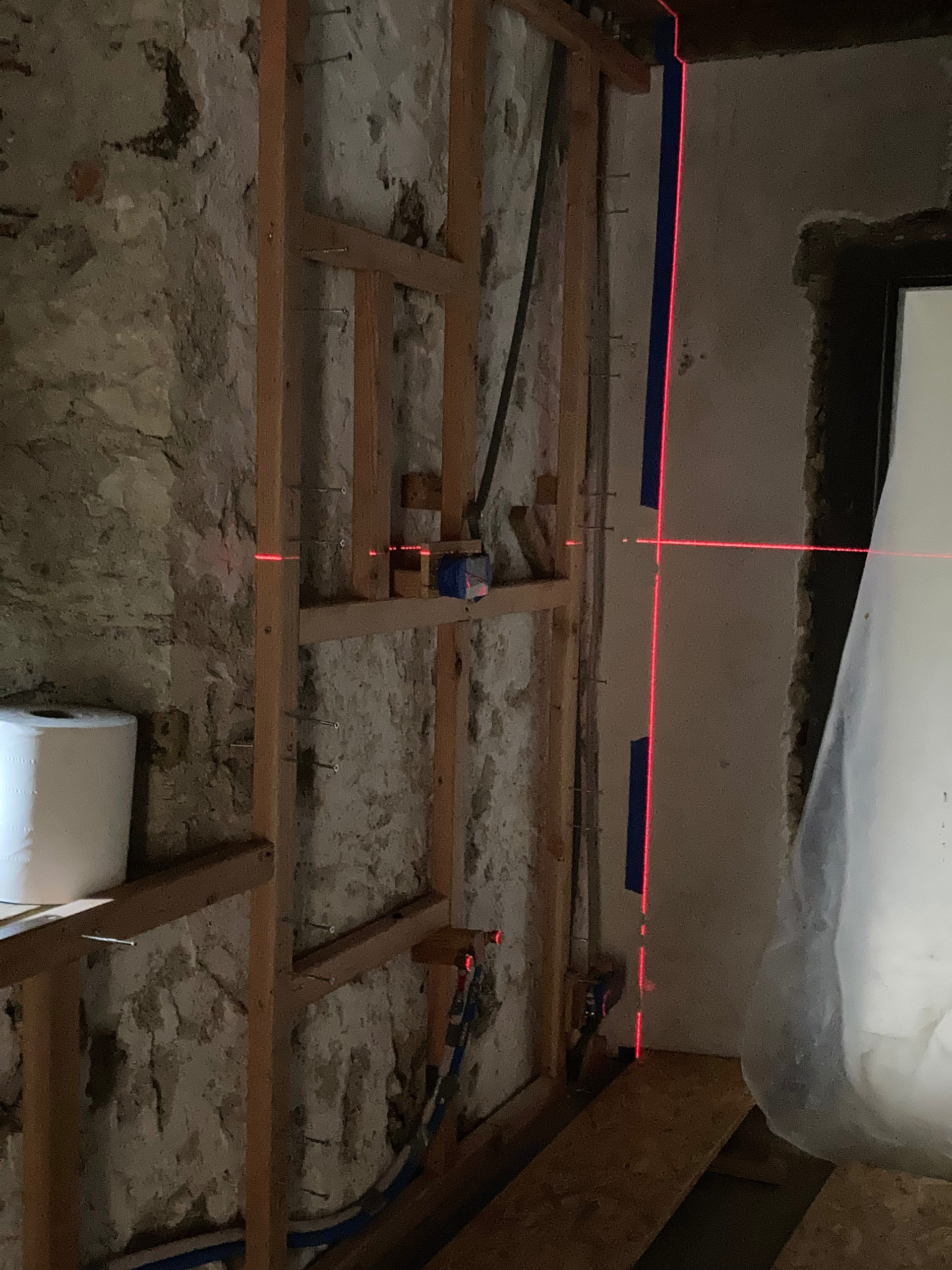

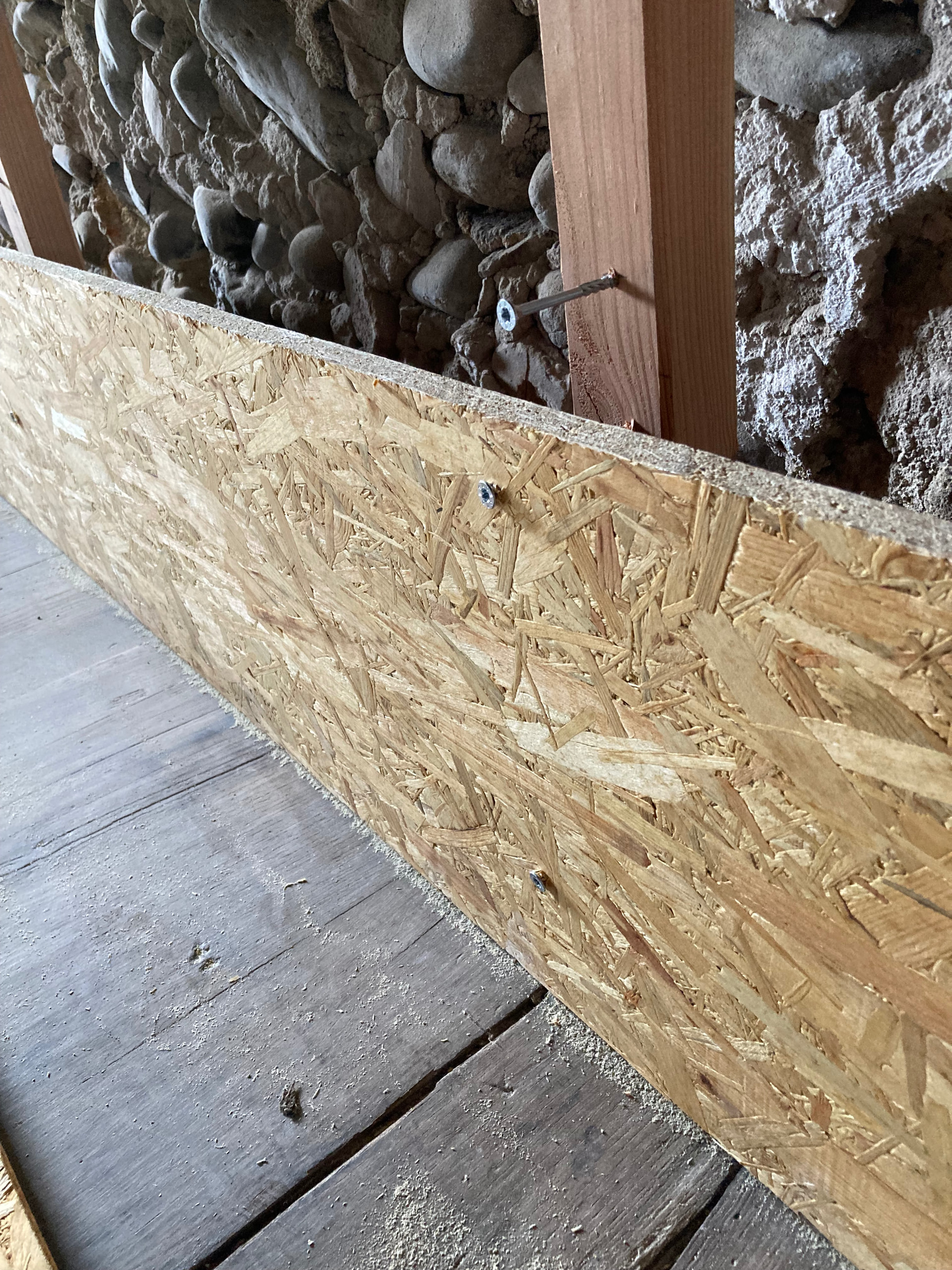

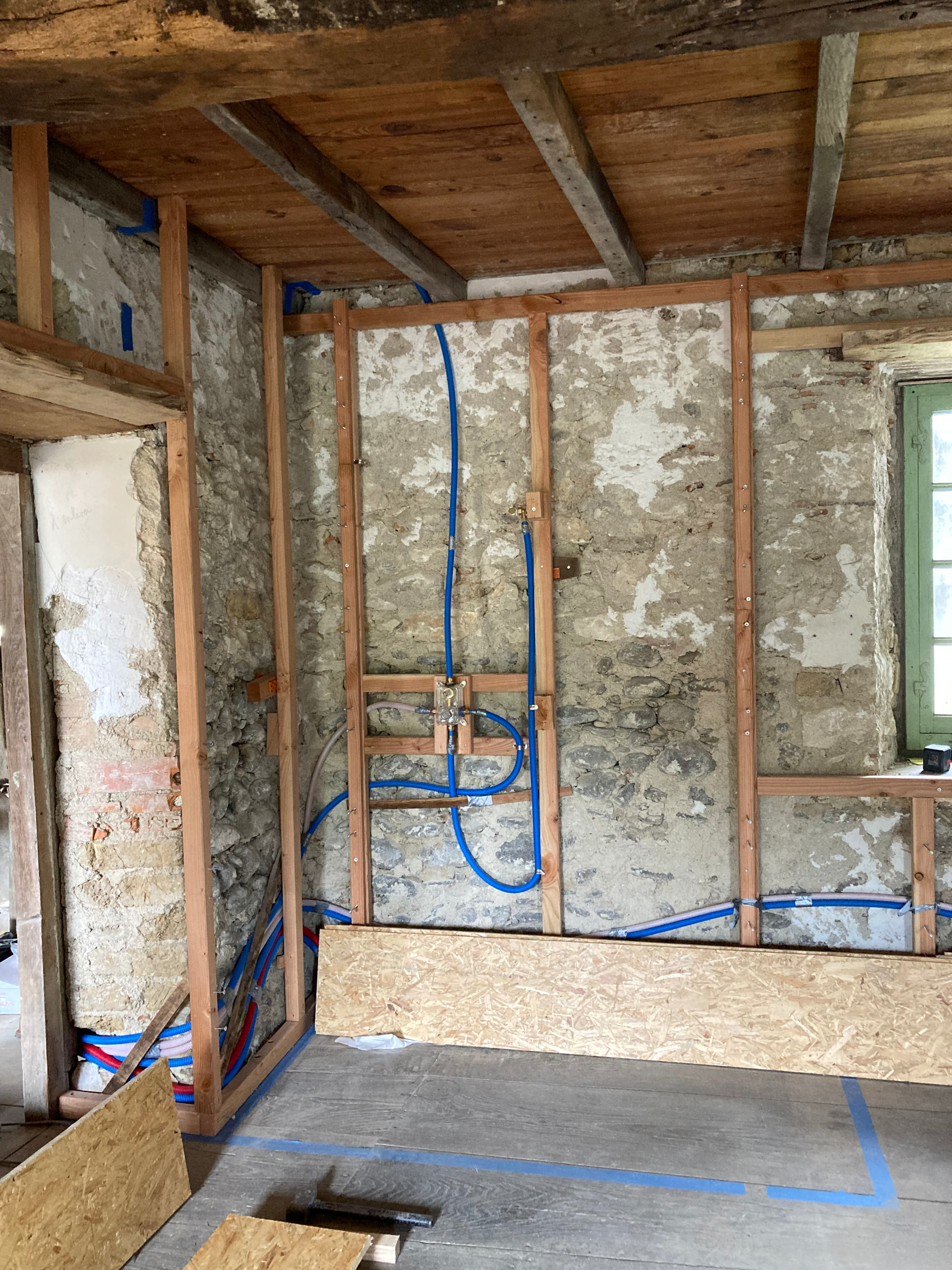

BonsoirJule, j’ai fixé les tasseaux aux murs, en plus du haut et du bas. J’ai vissé et aligné les vis au laser contre lesquelles la banche se cale, puis j’ai vissé la banche pour la fixer le temps du remplissage…
Comme tu tasses ton chaux chanvre dans la banche, tu ne veux pas que tes tasseaux se déforment par la pression : raison pour laquelle tu fixes aux murs…
Les photos doivent aider à la compréhension…j’espère !
Gobetis sur le mur pour favoriser l’accroche, et de bonnes protections sur les avant bras (bâche plastique scotchée) et gants en tissu dans les gants étanches afin de ne pas trop avoir la sensation de baigner dans la sueur dans les gants…(banchage jour de canicule )

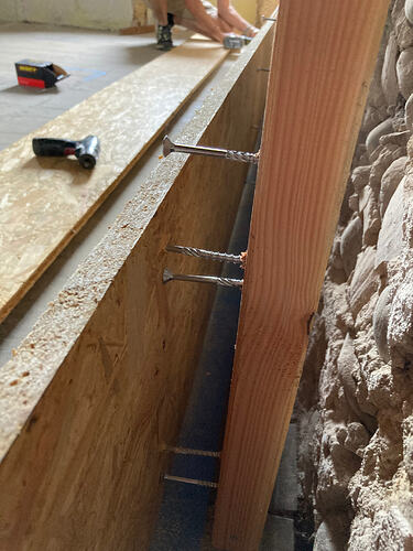

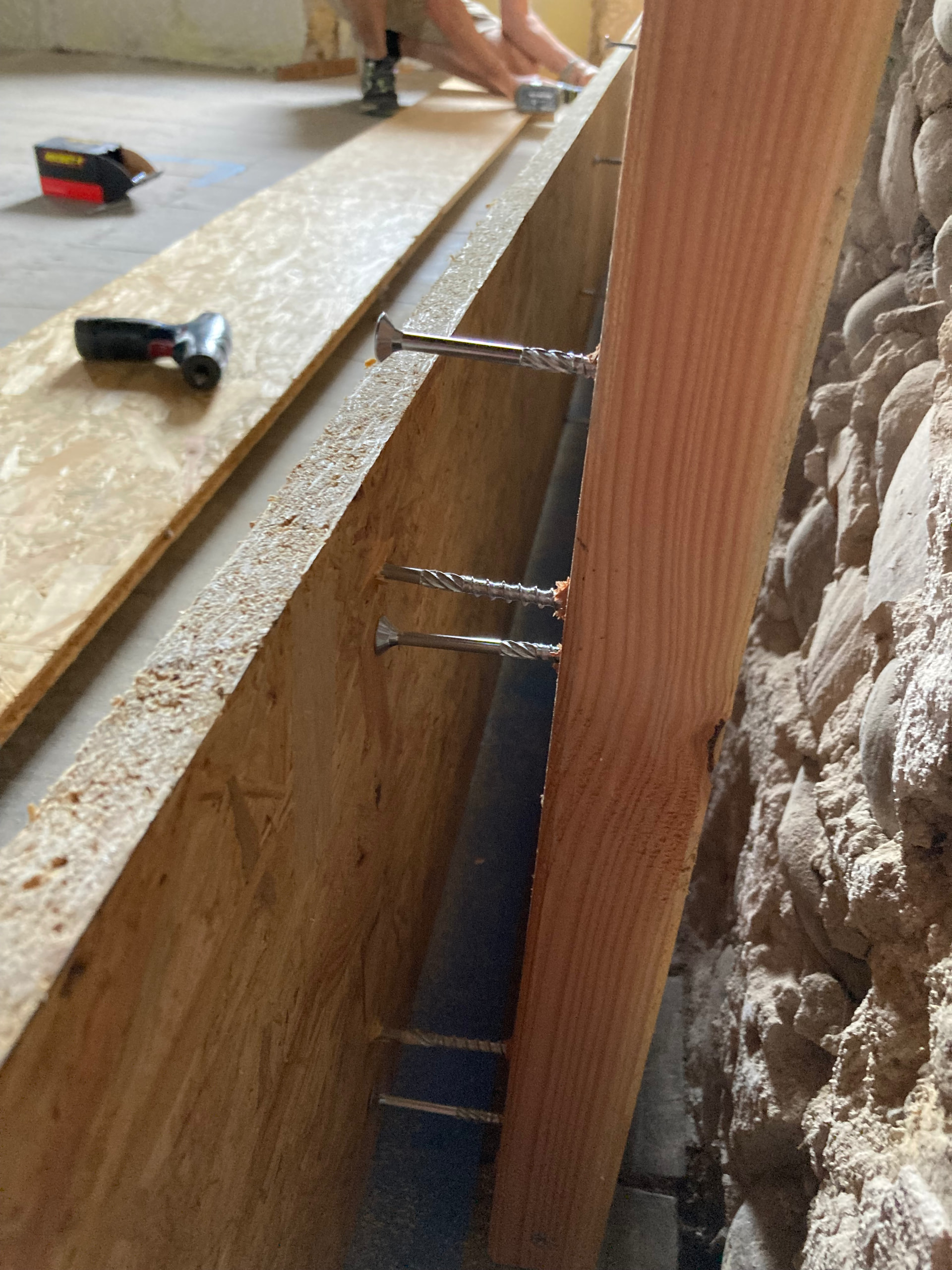

Sur les photos je ne vois pas comment tu fixes les tasseaux au mur, tu utilises beaucoup de longues vis? Et en haut et en bas comment bien les fixer?

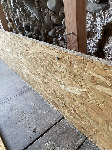

Réponse à tes questions :
  • Fixation aux murs avec des chevilles à frapper …dans les pierres (faciles à percer s’il y en a !!!) puis en haut sur les solives ou ta lice haute
  • Oui beaucoup de vis longues mais que tu récupères à la fin…j’avais choisi des faire des banches de 30cm de hauteur (2 vis par banche/tasseau…)
  • En bas direct dans le plancher (mais le chaux-chanvre n’est pas en contact avec le plancher, j’avais glissé des plaques d’isolant polystyrène ou similaire un peu plus large et que j’ai retiré ensuite)

Oui, c 'est vraiment super d’avoir enfin les réponses à mes questions; ton ossature est nickel, et les photos me permettent de bien la visualiser; Enfin je peux comprendre cette technique dont j’avais lu les recommandations professionnelles sans bien comprendre, un grand merci!
