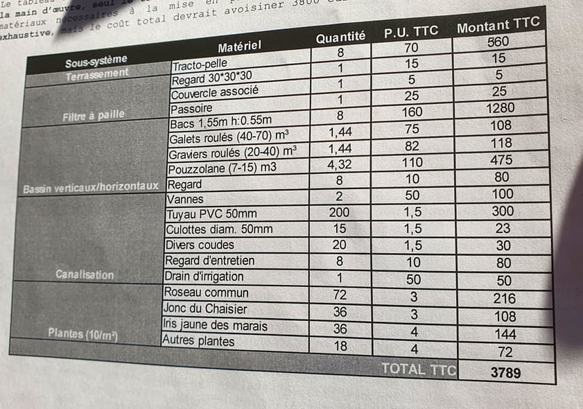

Voici une idée de budget pour une solution 6EH.
