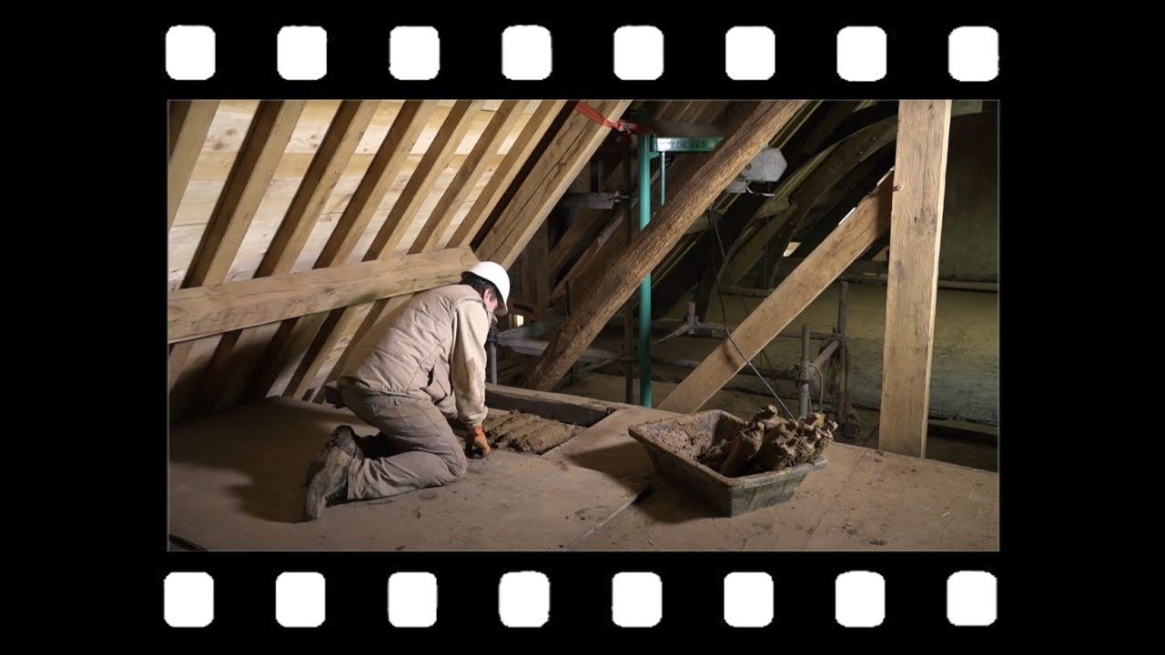

Le plancher existant est composé d’une poutraison bois et d’un remplissage terre (plus épais que la poutraison et très irrégulier.
Mon objectif est d’enfermer la poussière créée par le plancher terre (que je souhaite conserver pour son inertie) et de créer un espace pouvant accueillir un dortoir.
En l’état j’imagine gratter ponctuellement la terre pour retrouver les poutres principales puis créer une ossature secondaire perpendiculairement à la poutraison principale (en ayant préalablement gratté la terre sur tout le linéaire), fixée sur celle ci (qui permettra d’échapper la hauteur du plancher terre) et poser un plancher en OSB de 18mm en rainures et languettes.

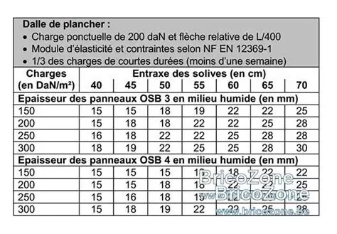

  • Quel entraxe maximum de tasseaux pour un OSB de 18mm ?

A priori je ne me lancerais pas à gratter la couche de terre, et envisagerais plutôt un système flottant type chape sèche fermacell.

Je travaille actuellement dans une bâtisse avec ce type de structure et pour fixer un plancher à l’étage, ils ont tout simplement posé à l’époque sur le plancher terre de grosses cales en chêne, sur lequel est fixé un lambourdage de niveau, avant de venir réaliser un plancher en pin. Pour le coup ça crée un sacré vide entre terre et plancher, au moins 10-15cm !
Dans ton cas, je pense que tu pourras réaliser la même chose avec moins de hauteur évidemment. Tu peux « gratter » un peu la couche de terre existante afin de la reniveler mais je ne serai pas allé jusqu’à la poutraison principale (le solivage) à ta place, même si ça paraît tentant de fixer tes lambourdes dessus, car ainsi tu gardes une interface de rupture phonique entre ton lambourdage et le solivage.
Si tu arrives à obtenir une couche à peu près plane, tu peux ensuite avec un jeu de calage venir réaliser un lambourdage qui se tient tout seul grâce à des entretoises, et venir fixer ton OSB par dessus afin de finir de rigidifier l’ensemble (ou un plancher en pin récupéré sur LeBonCoin).

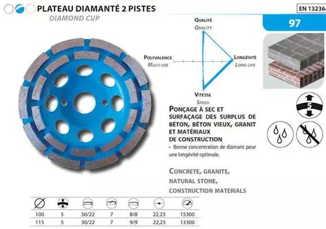

Pour surfacer, tu peux éventuellement utiliser ce genre d’outil sur une meuleuse mais tu as quand même une grande surface. En tout cas bonjour la poussière !
Pour te simplifier le travail, tu peux sinon à l’aide d’un laser surfacer seulement des points d’appui (selon un maillage de 50cm x 50cm par exemple), y placer une cale en bois suffisamment haute pour dépasser les aspérités du plancher terre (3-4cm peut-être ?), puis visser ton lambourdage sur ces cales. Ca t’évitera de devoir reprendre toute la surface.
