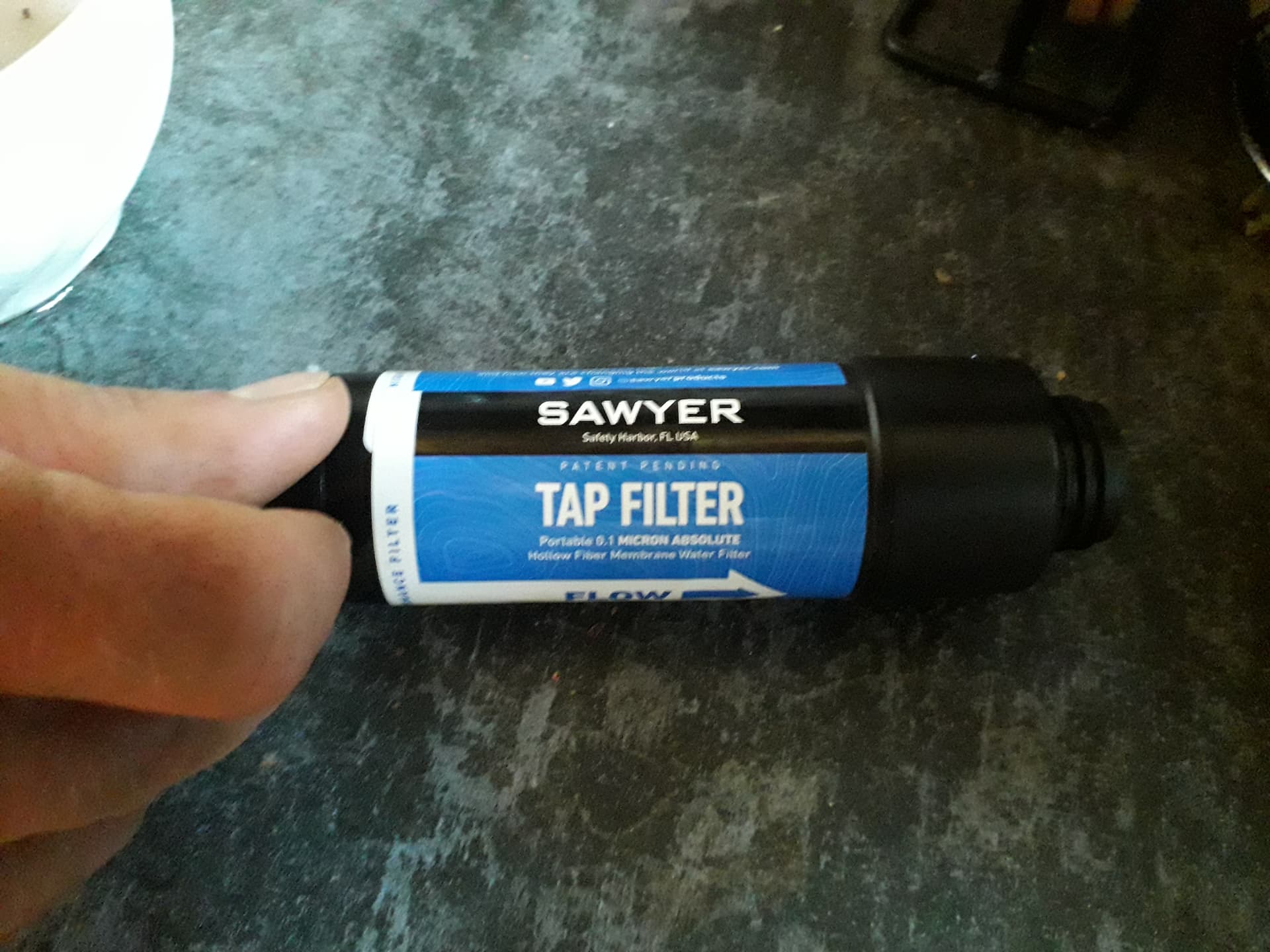

Bonjour, concernant la potabilisation, j’ai un copain qui est autonome en eau et il utilise ce filtre sur son point d’eau potable (il a 2 filtres classiques entre le stockage et son réseau) :
Ça lui a couté 70 euros de mémoire. Il l’enlève de temps en temps, le retourne et met un coup de pression d’eau pour le nettoyer.
Pas d’énergie, pas de perte d’eau… Ça a l’air parfait. Après, j’en sais pas plus si c’est réellement efficace mais il a l’air en bonne santé depuis des années qu’il l’utilise :slight_smile:
Bonjour Gabriel,
MERCI beaucoup pour votre attention et pour la photo sur le filtre. C’est très intéressant.
