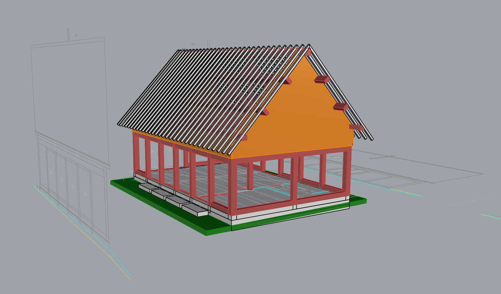

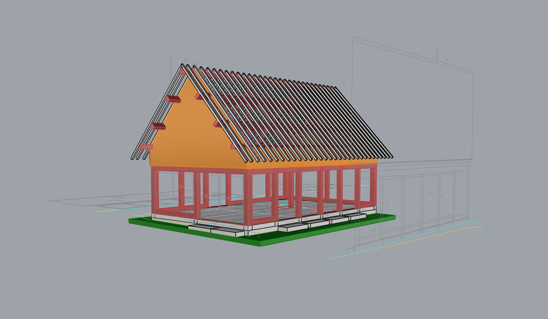

Nous allons construire une petite maison en pan de bois dans l’Orne.
Voilà la page du projet: Maison traditionnelle neuve en pan de bois - Chantier participatif à Saint-Victor-de-Réno, Longny-les-Villages
Le pan de bois va être usiné en atelier avec une équipe de bénévoles et un formateur.
Puis il sera levé sur site, il faudra que ma maçonnerie soit prête pour lever.
Je suis face à un choix technique concernant le choix du type de dalle mise en œuvre.

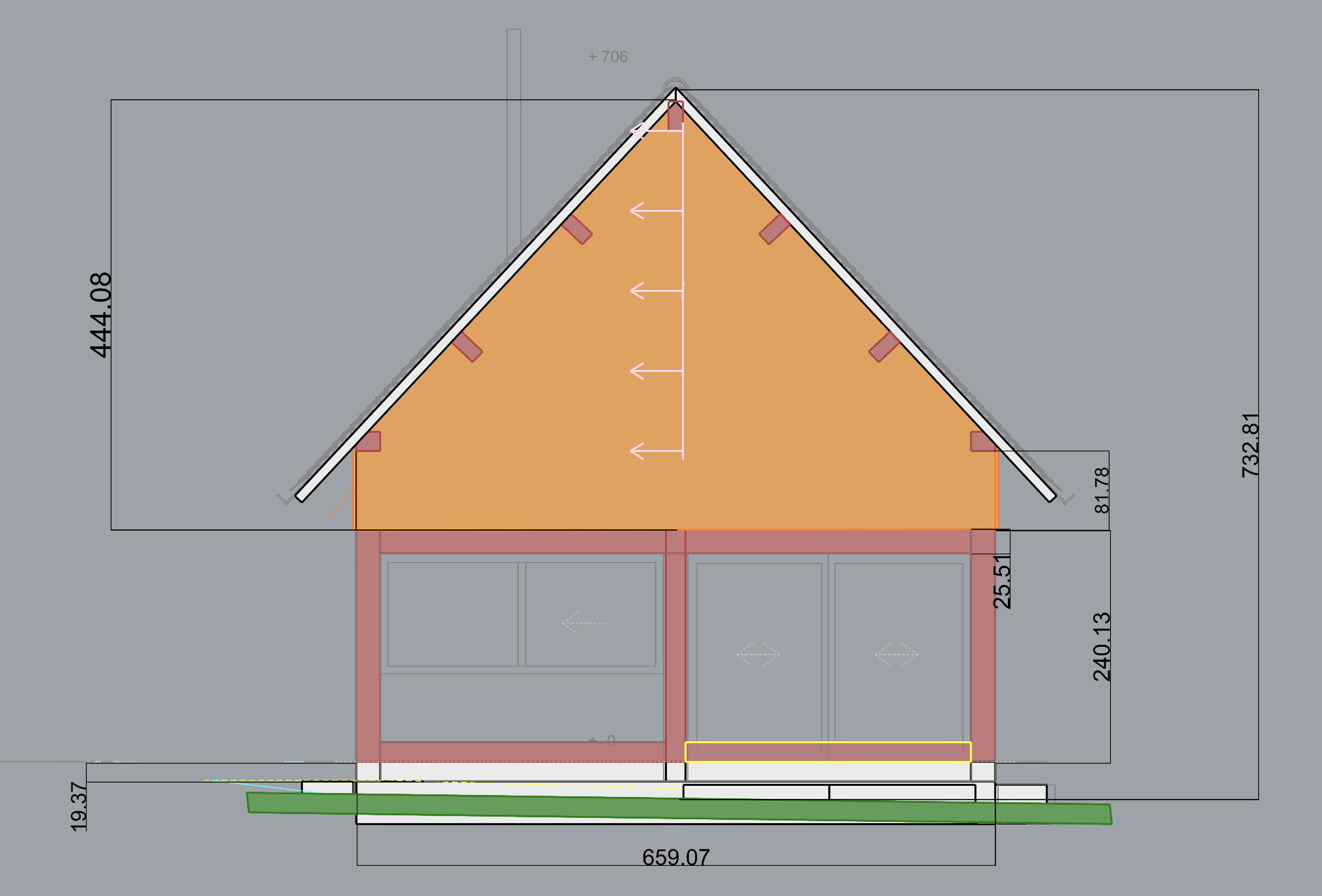

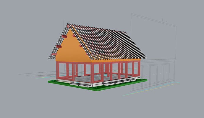

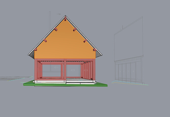

Je met quelques photos supplémentaires en PJ pour illustrer.

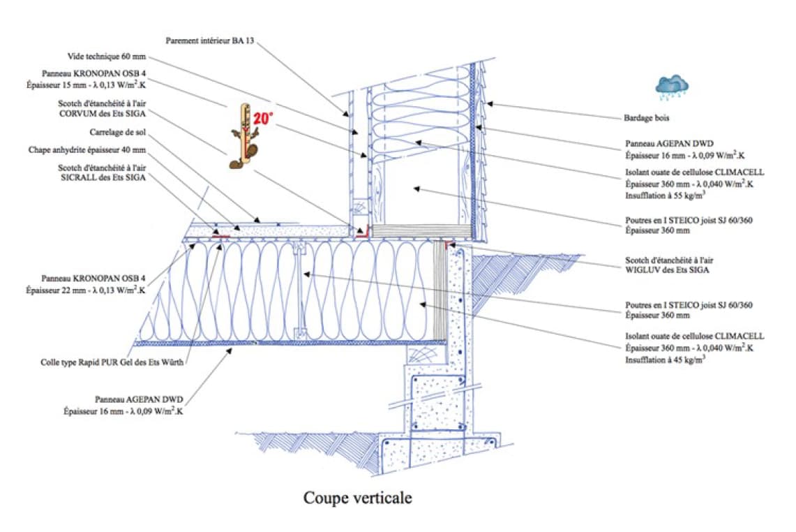

un solivage bois ne pourri pas si il n’est pas en contact avec le sol, il faut prévoir une ventilation sous le solivage soit avec un vide sanitaire ou sur pilotis.
Un solivage bois offre plus de possibilité dans le choix des matériaux isolant notamment bio-sourcée.

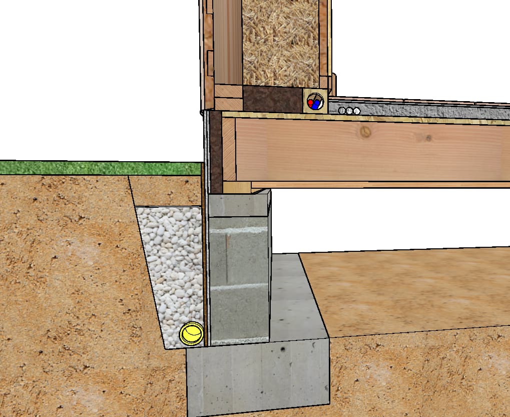

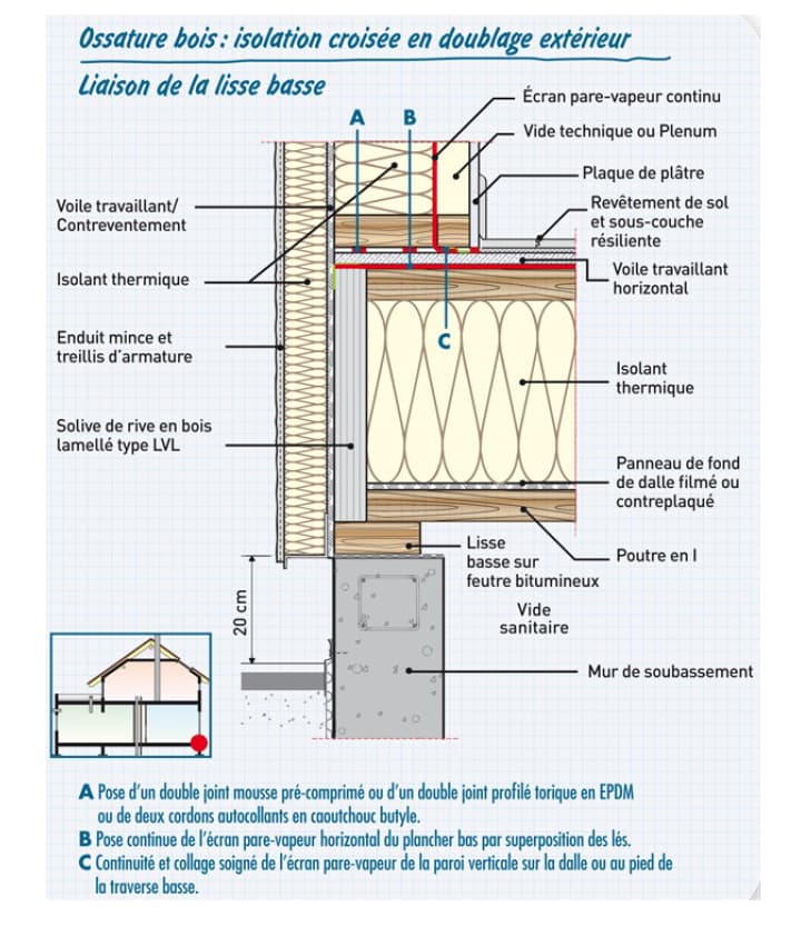

Dans mon projet j’avais opté pour un solivage bois sur vide sanitaire posé sur semelle béton entre un soubassement. voir photo.
l’inconvénient de cette technique et le gros pont thermique sol mur.
A refaire pour mon projet j’aurai fait filé le solivage a l’extérieur mur et l’aurait protégé avec une bande d’arase + panneaux liège et un enduit hydrofuge. voir photo

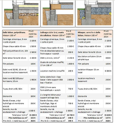

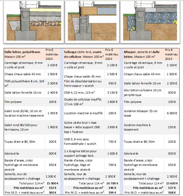

niveau prix entre solivage bois ou en béton c’est plus ou moins identique depuis l’inflation du bois de 2022.
ci-joint un tableau que j’avais réaliser pour comparer les prix de 3 techniques de conception sol.
En se qui concerne le prix de la mains d’œuvre pour les dalle en béton c’est estimatif.

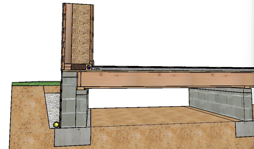

la technique que tu souhaiterait faire serait presque identique à la deuxième photo que j’ai partagé, seulement que la muraillière serait fixé sur le soubassement et que les solives serait fixé sur des sabots métalliques par exemple. c’est une solution qui fonctionne.
Dans mon projet j’avais fait le choix que les solives et la muraillière repose sur soubassement secondaire, car je fessait moins confiance que ce soit juste des goujons qui reprennent la charge d’une partie du solivage. cependant ci la répartition des goujons est dimensionné pour reprendre la charge de ton solivage, c’est une solution viable qui évite de faire un soubassement secondaire.
le fait de faire filet la dalle bois à l’extérieur a comme intérêt de mieux gérer les ponts thermiques sol mur, car le soubassement ne peux pas être isolé.
la solution de faire filet le solivage comme sur la photo partagé, présente tout de même un risque d’infiltration ci l’enduit venet à fissurer ou mal effectué. par prudence tu peux faire un soubassement avec chainage qui dépasse de 20 cm du sol fini extérieur, mais cela rajoute une à deux marches pour rentrer dans la maison.

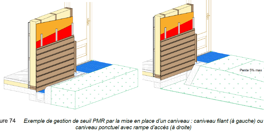

Sinon pour baisser le niveaux de la maison, la mise en place de caniveaux qui entoure la maison et une bonne solution. voir photo ci-joint.

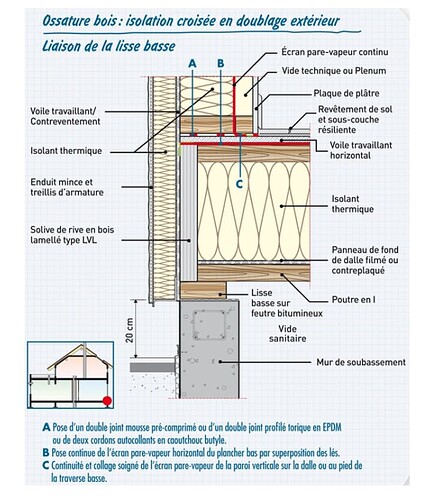

ci-joint des idées de conception de sol que j’ai dans mes archives

je te conseil plutôt comme sur les schéma plus en haut, une isolation en granulat de verre cellulaire avec dalle béton ou dalle béton polyuréthane, qui sont des isolant insensible à l’humidité.
