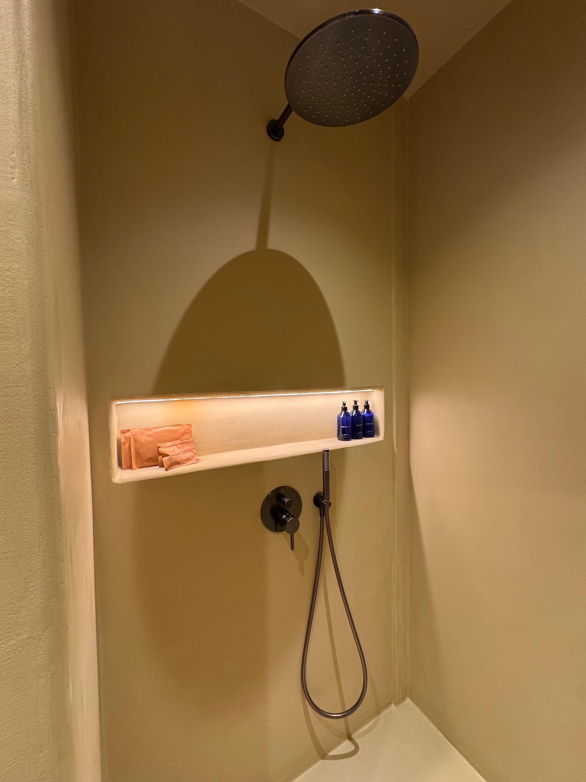

Hello tout le monde,
Petit retour d’expérience sur le béton ciré à la chaux écologique Biocemento.
 Points positifs :
 Points positifs :
Le rendu est vraiment superbe (option minéral + finition mate).
Nous avons choisi la teinte Pearl (pigment naturel), et le résultat est top.
Formulation plus écologique : moins de ciment, plus de chaux.
Service client ultra disponible (réponse 7j/7 du début à la fin du chantier).
Résistance mécanique impressionnante.
Application facile : la matière est très souple à travailler.
 Points à améliorer :
Ce n’est pas encore une solution 100% écologique.
Pas encore de revendeur dans le Golfe de Saint-Tropez.
Livraison en 4/5 jours (on est loin d’Amazon  ).
Au final, on recommande sans hésiter  .
On repassera commande à la rentrée pour faire l’extérieur.
Merci pour ce retour.
Très intéressant et très joli.
je n’aurai pas osé la petite lumière dans la douche
