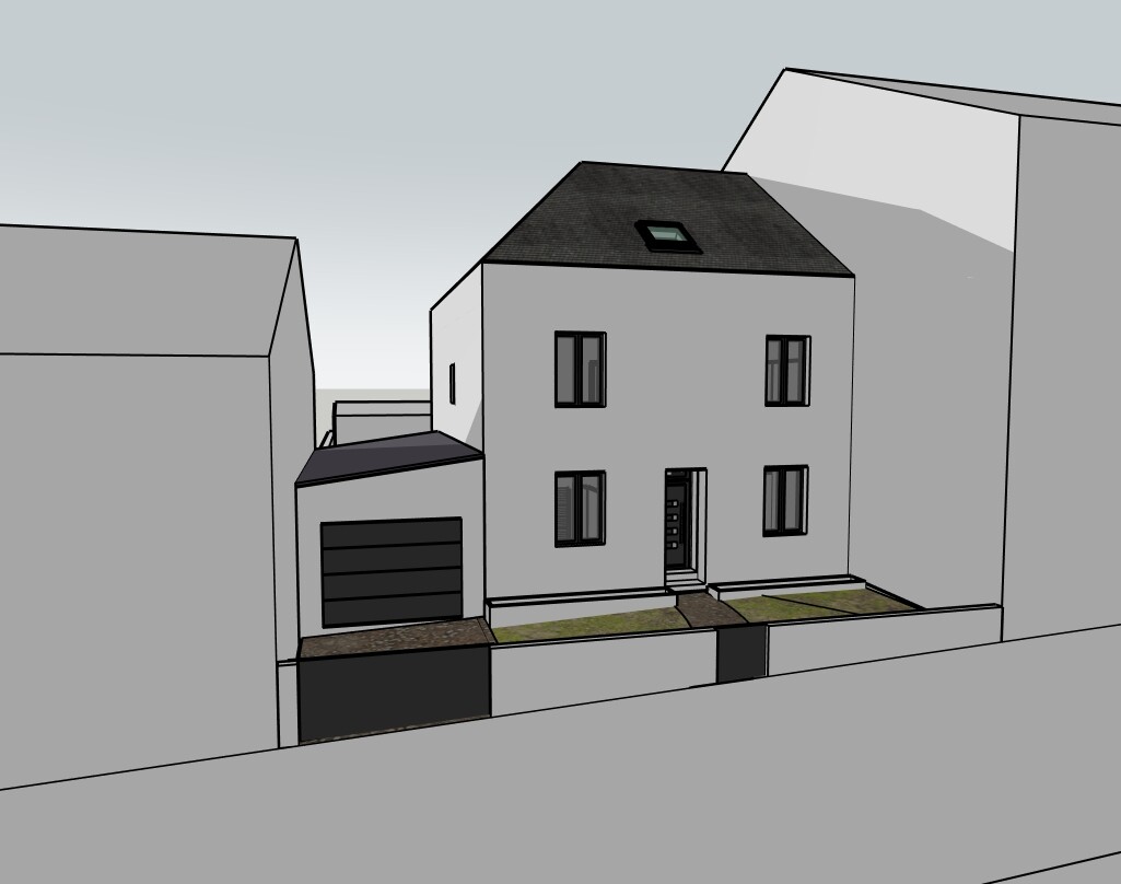

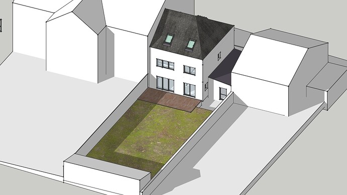

C’est bien un garage pour y garer un véhicule. Je joins un dessin du terrain. Il est en pente : le jardin est plus haut que la rue (environ 1 m). La structure envisagée pour les murs est ossature bois.
J’appelle « terre plein » une dalle qui n’est pas sur vide sanitaire, au risque de faire un abus de langage (désolé si c’est le cas).
Qu’entends-tu par bonne gestion du terrassement ? Des épaisseurs de couches à respecter, des drains en amont de la pente ?
J’imaginais que tu créais ton garage dans une parcelle en campagne, c’est ce qui me faisais parler de terrassement. Dans ton cas, tu es dans un environnement déja urbanisé, imperméabilisé, drainé donc il n’y a à priori pas de souci particulier venant des eaux du sol. Il suffit de poser ta dalle au bon niveau sur un fond de forme stabilisé, et désolidariser la dalle des 2 bâtiments qui l’encadrent.
Etant donné le niveau encaissé de ton garage par rapport à ton jardin/terrasse, c’est surtout la gestion/évacuation des eaux qui viennent du ciel qu’il te faudra bien gérer, ainsi que les solins d’étanchéité de ta couverture le long de ta maison et de celle du voisin.
Dans ton cas, je dirais qu’il y a peu d’enjeux à vouloir utiliser à tout prix une dalle de chaux. J’ai l’impression que tu es dans une zone résidentielle bâtie il y a moins de 50 ans vu la dimension des fenêtres donc il y a déjà du ciment partout.
Le ciment n’est pas techniquement un mauvais matériau en soi, même si énergivore à produire, c’est juste qu’il faut l’utiliser uniquement aux endroits où il est utile dans une maison (les fondations en construction neuve comme dans ton cas) et dans des immeubles hauts ou des ouvrages de génie civil par exemple.
Comme il n’y a pas d’intérêt majeur à avoir une dalle « perspirante » dans ton garage, un béton de ciment pourra donc faire l’affaire, à moindre coût en plus. Il te permettra plus facilement de venir y ancrer ta lisse basse, ou d’y couler un « surbot » / monter une hauteur de parpaings si tu veux surélever ton ossature bois. Et concernant l’énergie grise de production, la chaux n’est pas forcément un très bon élève non plus, même si le ciment est pire.
Si tu veux opter pour un matériau plus écologique dans ton bâtiment, alors il doit être possible de monter un rang de parpaings de pierre ponce sous ton ossature bois plutôt qu’un rang de parpaings ciment. Et si tu pousses la démarche, ton ossature bois peut être en pin douglas « local » scié pas loin de chez toi et non traité plutôt qu’en sapin du Nord débité par des robots dans une méga-scierie et traité chimiquement.
