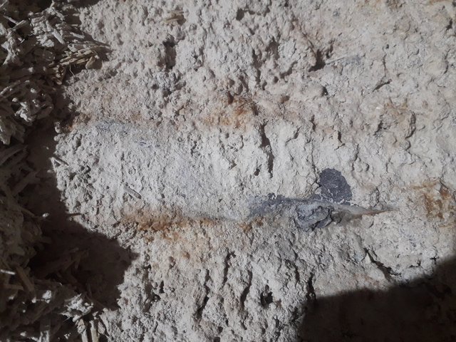

Voila une photo du mur avec la trace orange

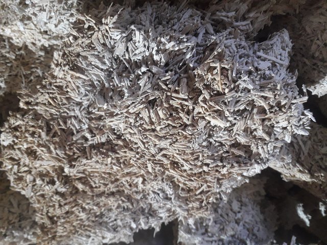

Et la chaux / chanvre, le orange qui se voit, j’avais d’autres échantillons qui se voyaient plus mais j’ai pas pris de photo

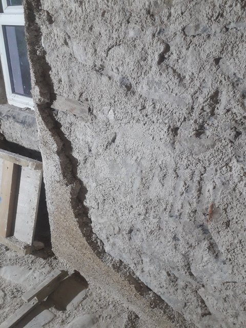

Et le mur en question

Bonjour Julien,
Lorsque je parle du correcteur thermique chaux/chanvre, il s’ agit d’une projection qui se fait à l’intérieur des murs en pierre. Ce n est pas fait pour être mis à l’extérieur !
Bien à vous,
Jacqueline Taleb-Bonnet
PENATOLOGUE OZON
Osez améliorer votre habitat !
82300 Caussade
Bonjour,
Pour pouvoir vous donner quelques avis, pourriez-vous préciser quelques infos : type de pierre, pose d’un gobetis, épaisseur de votre enduit, nombre de passés, temps de séchage entre couches, type de chaux utilisée, …
