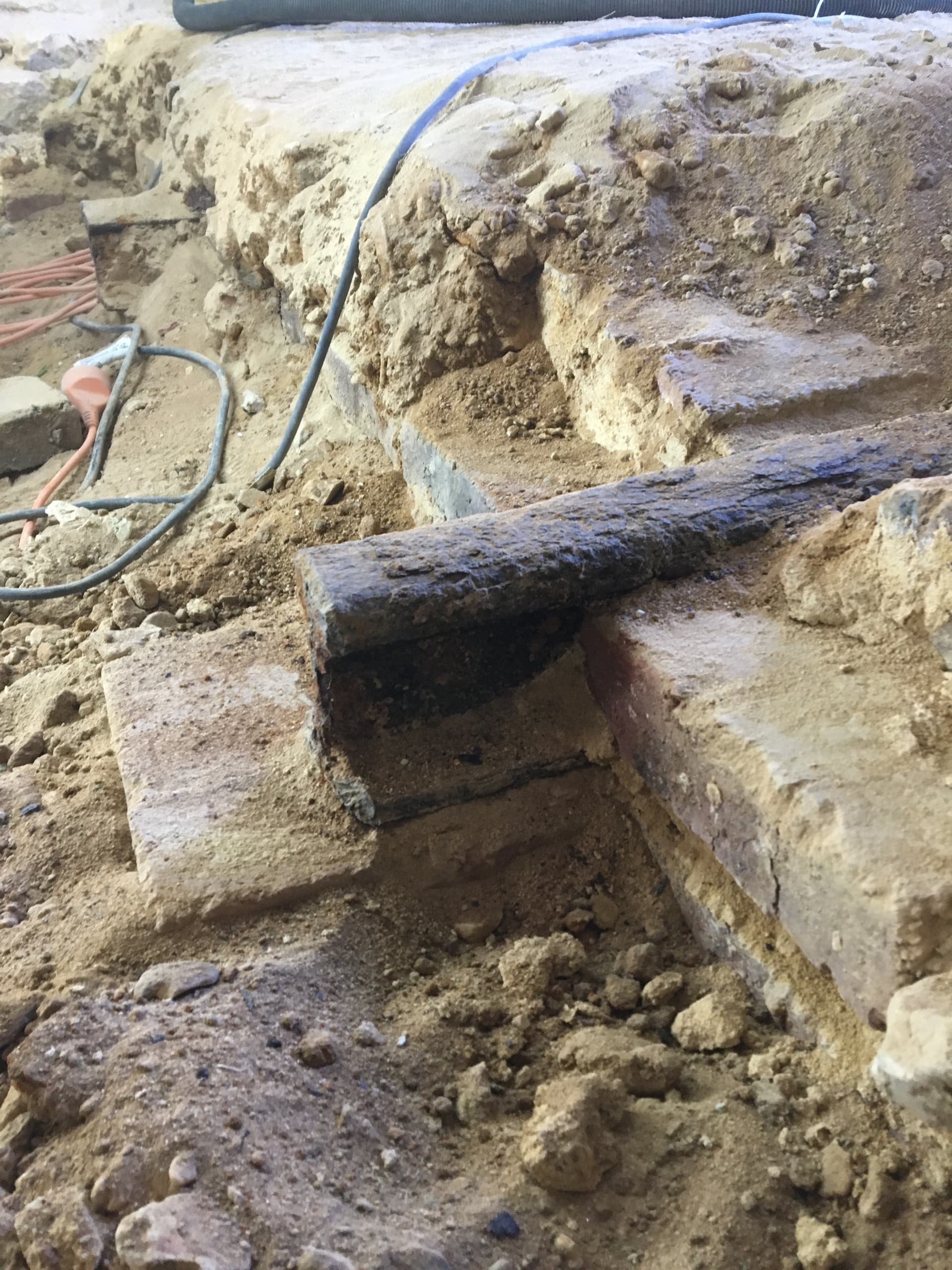

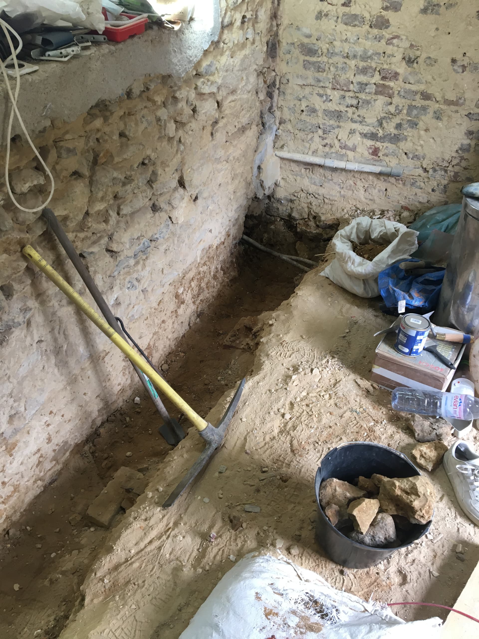

Les phoros ne sont pas vraiment explicites;
Vous parlez de cave voutée, puis de IPN qui ressortent ?… Ne s’agit il pas plutôt d’un plancher en voûtains briques sur poutrelles métalliques ?

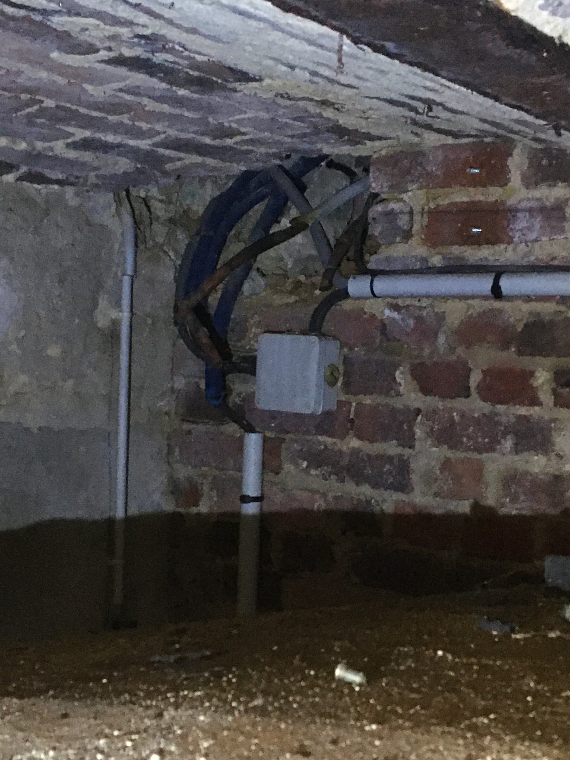

Pouvez vous joindre des photos prises par dessous pour en être sur ?

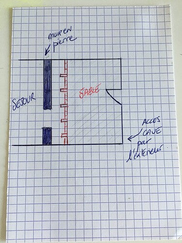

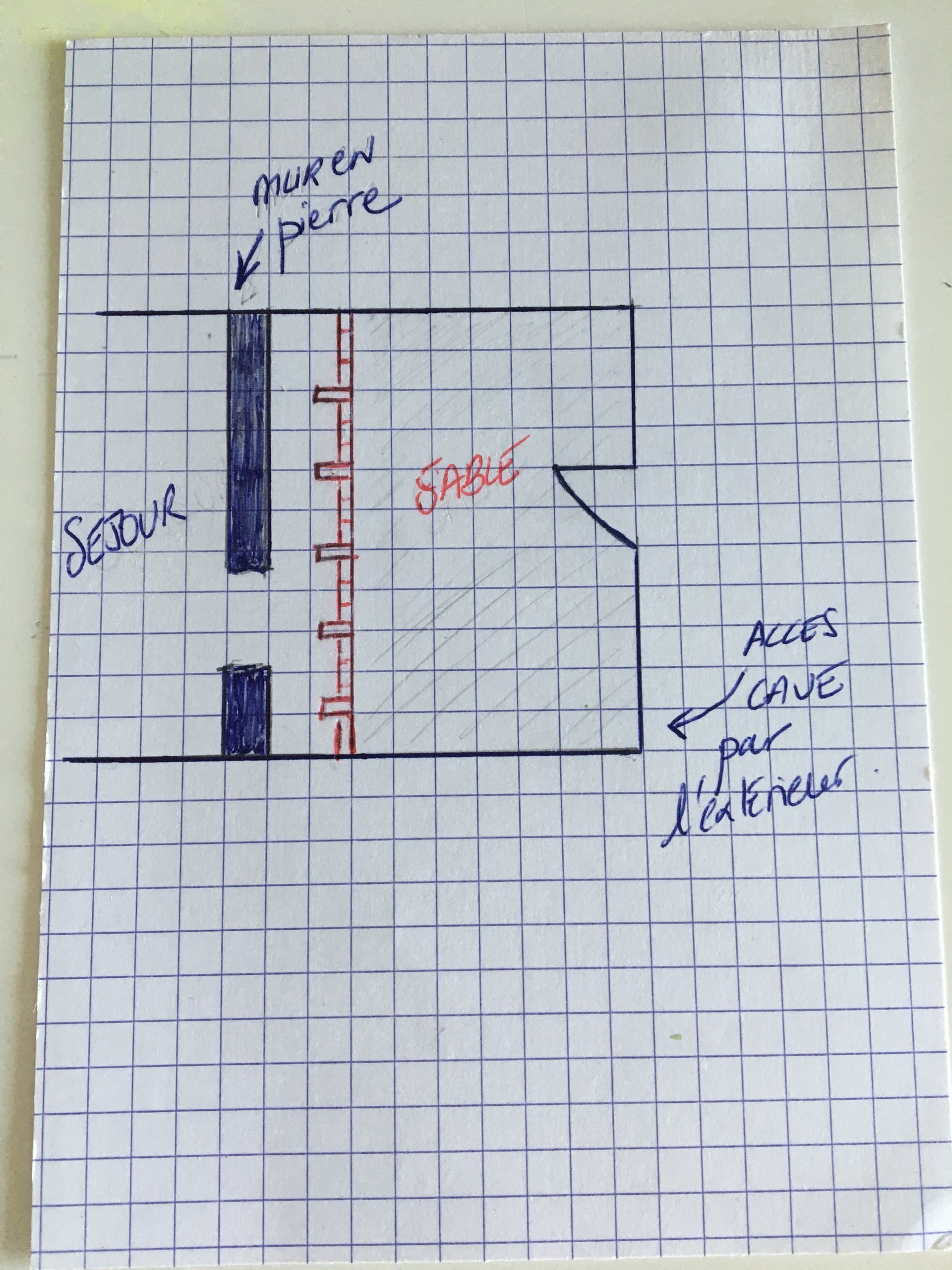

J’ai rajouté 2 photos de la cave vue du dessous et je vous ai fait un schéma vue du dessus pour la partie rez-de-chaussée.
La partie en rouge c’est l’emprise de la cave. Le plancher voûtains s’arrête à 50cms du mur de pierre et en décaissant les poutrelles et les briques sont apparents.

Bonjour,
Le problème avec ce typez de plancher est d’évaluer l’état de corrosion des poutrelles métalliques, surtout dans la partie qui est encastrée dans les murs.
D’après vos photos, le votre n’a pas l’air en mauvais état, mais je ne saurais pas le certifier.
Le plus sage serait de le faire voir à un maçon de votre secteur qui a peut être l’habitude d’en voir.

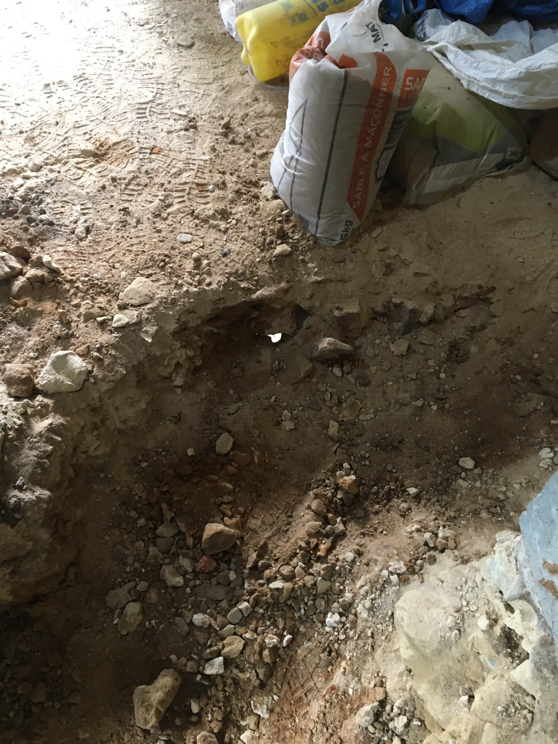

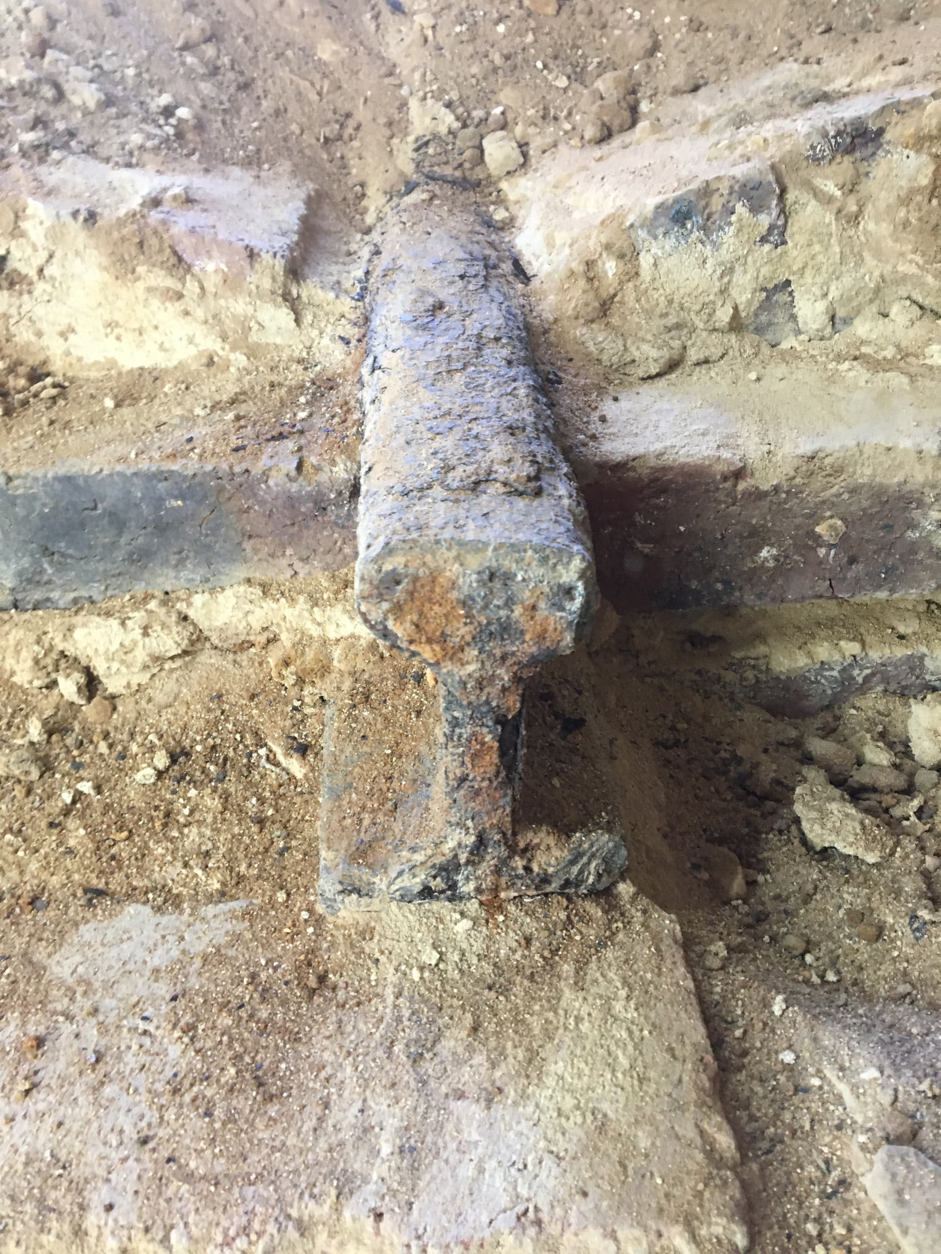

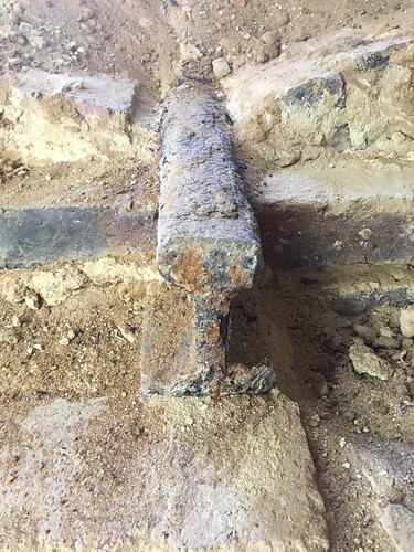

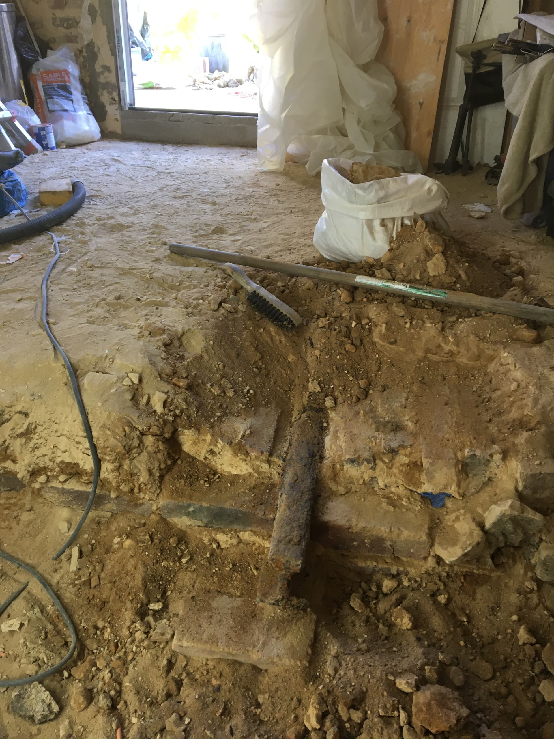

J’ai déblayé un peu sur un voutain et une poutrelle. Je vais retirer tout le sable pour mettre tout a nu et vérifier s’il n’y a pas de fissuration dans les voutains et traiter les IPN (brossage, poncage et antirouille).
Mon projet est le suivant :
  • mettre du petit gravier 4/14 sur les partie en V où se trouve les IPN pour retrouver une planéité et aussi protéger les IPN.
  • Poser un géotextile
  • Poser une dalle de béton de chaux allégée au pouzzolane
Qu’en pensez-vous ?

Je vois que ce ne sont pas des IPN mais des rails de chemin de fer !
C’est plutôt favorable parce que du fait de la section de métal, ils ne sont pas prêt d’être complètement pourris.
Il y a aussi la solution de couler une dalle de béton nervurée. Cela peut redonner de l’inertie au plancher s’il est un peu souple ; mais ce n’est peut être pas le cas ?
En fait on profite du creux entre les voûtains pour réaliser une poutre en V. C’est à dire que l’on pose une armature dite “en chapeau” au droit des poutrelles, puis on coule le béton de sorte qu’il y ait plus d’épaisseur dans les creux et seulement reste que 7 à 8 cm sur le sommet des voûtains.
Le tout est de savoir s’il vous reste assez de réserve de sol pour une isolation au dessus.
Mais si le plancher est bien rigide, votre solution est la bonne mais en mettant de la pouzzolane en remplissage pout avoir un peu d’isolation, et en terminant par une dalle chaux-chanvre.
