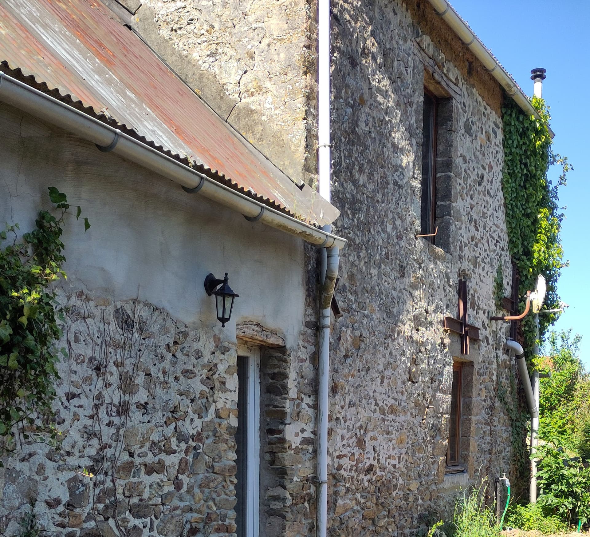

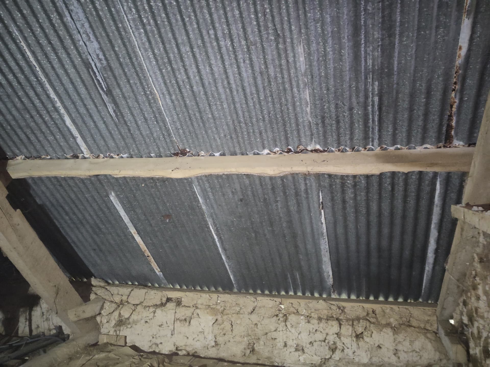

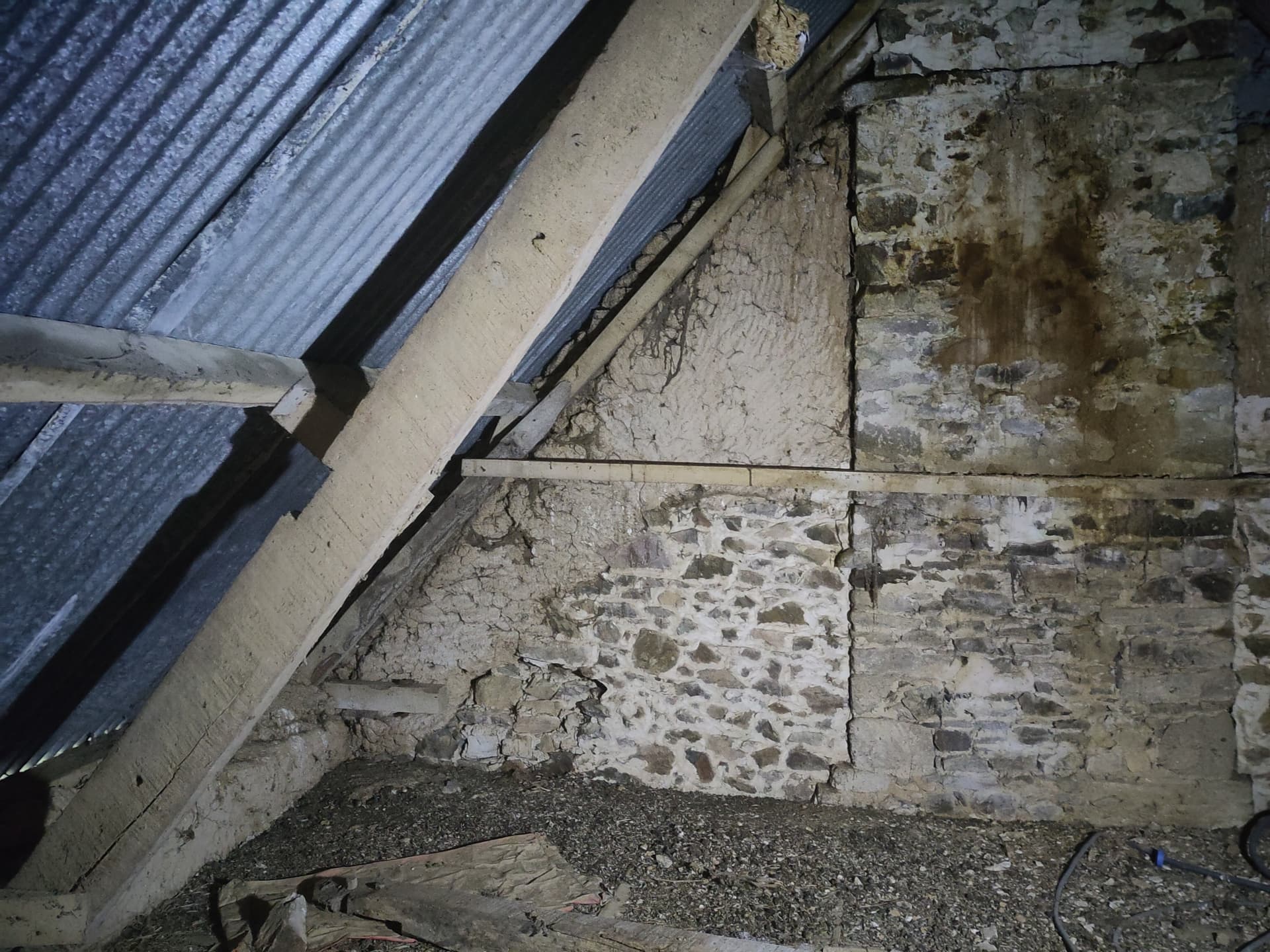

Nous avons une maison en pierre, dont les hauts des murs sont en terre. Comme nous allons refaire la charpente, nous allons retirer la terre pour la remplacer par un mix de maçonnerie pierre (extérieur) et tuiles.
Nous souhaitons tout maçonner à la chaux.

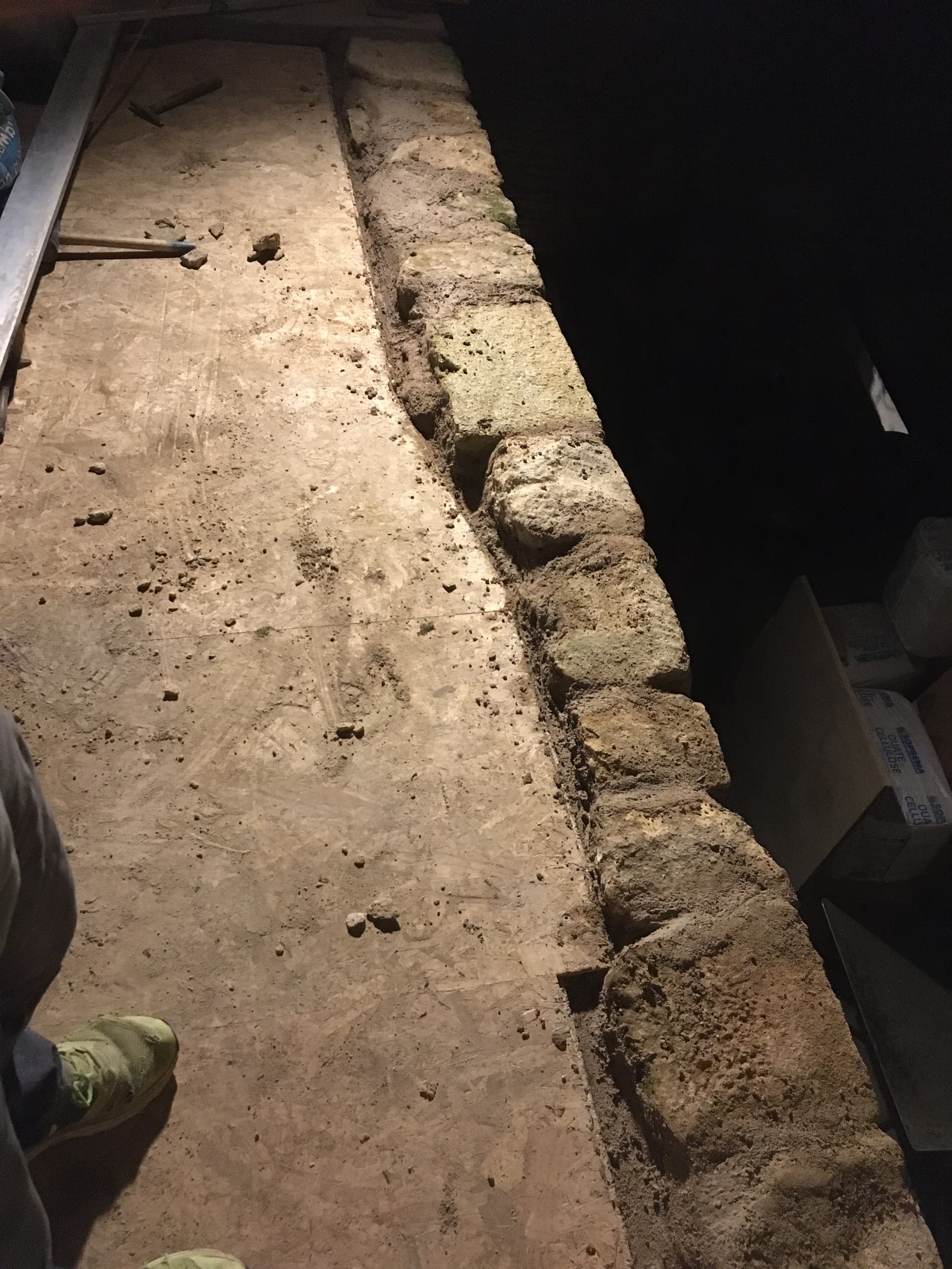

Je ne sais pas si ça se fait et je suis intéressé car j’ai aussi une maison en pierres maçonnées à la terre dont la toiture est à refaire et pour l’instant les deux couvreurs que j’ai vu veulent faire un chaînage en béton armé, ce qui ne m’enchante pas trop vu que ça fait deux siècles que ça tient comme ça. Pour ma part j’ai « chaîné » un mur avec des « grosses » pierres maçonnées à la chaux. Je ne suis pas un pro, je ne sais pas si c’est la meilleure solution.

dans les constructions à l’origine sans ciment on répartissait les charges avec une pièce de bois, une sablière, posée à l’aplomb du côté intérieur du mur.
