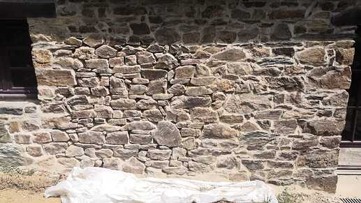

Je suis novice et pas très bricoleur (mais je me soigne) et je me suis lancé dans des travaux de piquetage des joints ciments et rejointement chaux-sable pour gérer l’humidité des murs de ma longère bretonne.
J’ai participé à un chantier Twiza pour apprendre les bases mais c’était des joints à la terre, beaucoup moins solides que mes joints ciment.
Depuis, j’ai commencé le piquetage avec mon perfo-burineur. J’ai vu que ça allait me prendre un certain temps mais je suis motivé !

J’aime beaucoup l’appareillage du mur en photo. Courage à toi pour la suite (sans bourrinage de burinage, soyons ami avec notre corps) .
