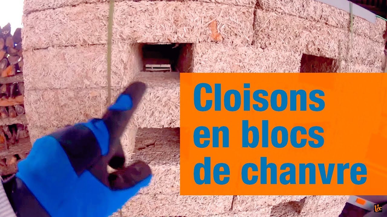

il y a un type sur YT qui a mis en place cette solution: brique de chanvre (chanvribloc pour memoire) et liege. Il a fait ca tres bien et ca a l’aire efficace, mais…c’est cher…
sa chaine s’appelle le franchement comtois
https://www.youtube.com/c/LfranchementComtois

Merci pour l’information.
J’ai regardé : pas noté de vidéo sur le montage de blocs.
Mais je n’ai pas encore tout vu.
C’est souvent l’application de l’enduit chaux-chanvre qui est posté sur YouTube.
Cdt
Bonjour,
Merci pour le lien vidéo.
Ce qui surprend dans ce chantier, c’est que le mur semble déjà doublé par de la laine de bois rigide. On me propose justement de recourir à des panneaux très denses/lourds de laine de bois ép. 6/8cms (Gutex ou Isonat à lambda 0,040) + Fermacell, en alternative aux blocs chaux-chanvre pour une épaisseur équivalente.
À voir, différence de prix entre les deux formules et pose de la laine de bois à deux personnes obligatoirement.
Détails qui diffèrent de mon cas dans la vidéo du Comtois : pose directe des blocs sur une chape, pas de radiateurs et tuyaux qui interfèrent, gaines électriques en attente, plafonds plus ou moins à angles droits, pas d’encadrement de baies vitrées à traiter.
NB. Chanvribloc ne se trouve plus mais dispo Isohemp, Multichanvre (Vieille Matériaux) en blocs ép. 7,5/9/10 cms.
Cdt
