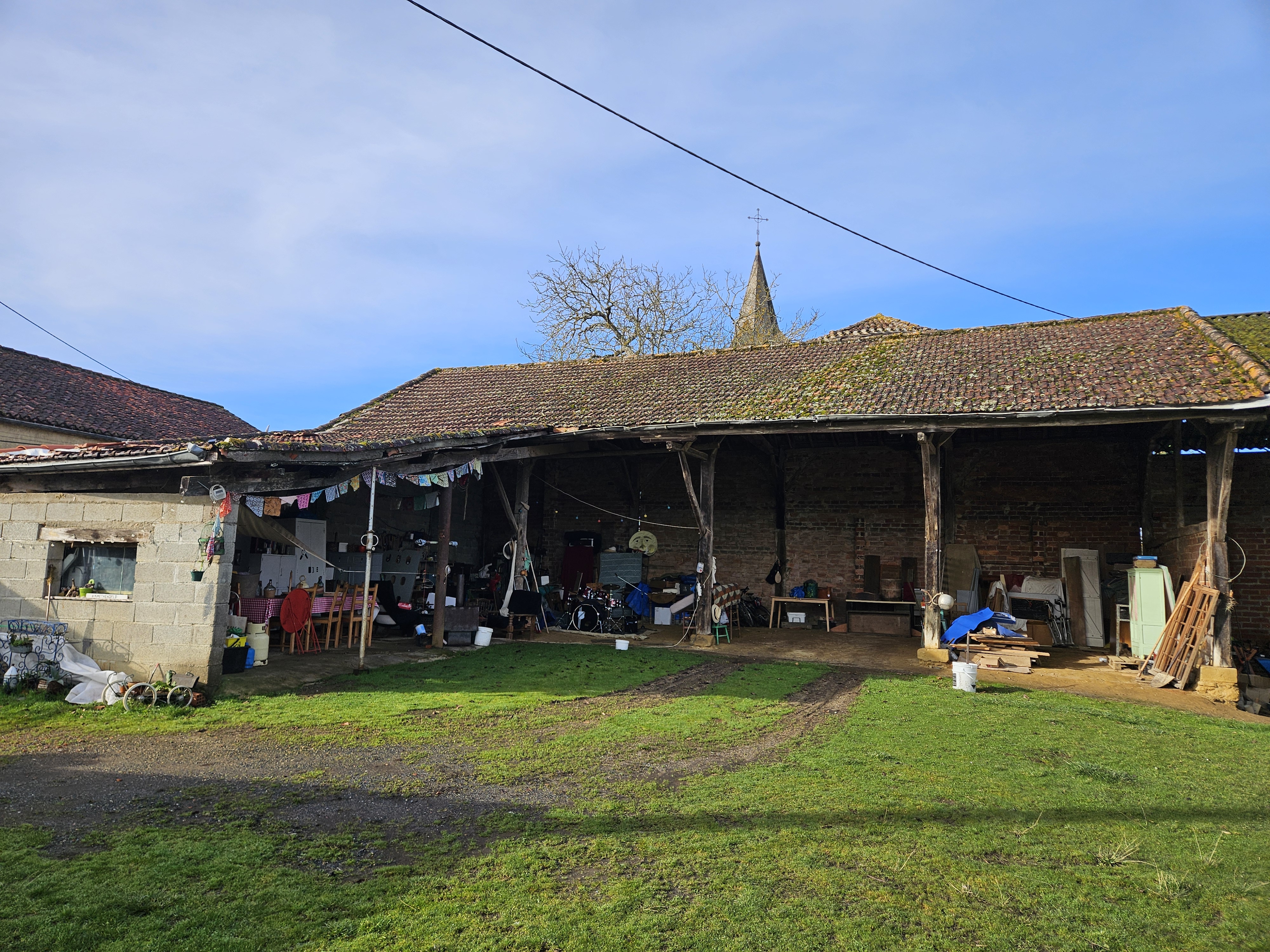

Bonjour, Nous vivons sur un terrain agricole en Tiny. Nous avons plusieurs hangars agricoles, dont un assez ancien que nous voulons un jour fermer avec paille et terre. Nous devons changer la toiture ( tuiles) qui fuit. Nous songeons à. mettre des bac acier.
J’ai eu un premier devis à 26 390€ :sweat_smile: autant vous dire qu’impossibe pour nous. J’ai plusieurs questions:

Si vous pouvez nous indiquer la surface totale de toiture à changer, la hauteur du hangar et joindre 1 ou 2 photos pour visualiser l’accès possible au toit et l’état des pannes actuelles, nous pourrons commencer à vous donner des conseils.
Effectivement, poser du bac acier soi-même ou avec des amis un peu équipés n’est pas une tâche si compliquée, surtout s’il n’y a aucune traversée de conduit et aucune fenêtre de toit à intégrer…

Bonjour tout le monde, d’abord merci d’avoir pris le temps de répondre! j’ai à peu prés 200m2 de toit.
Nous sommes à 500m d’altitude.

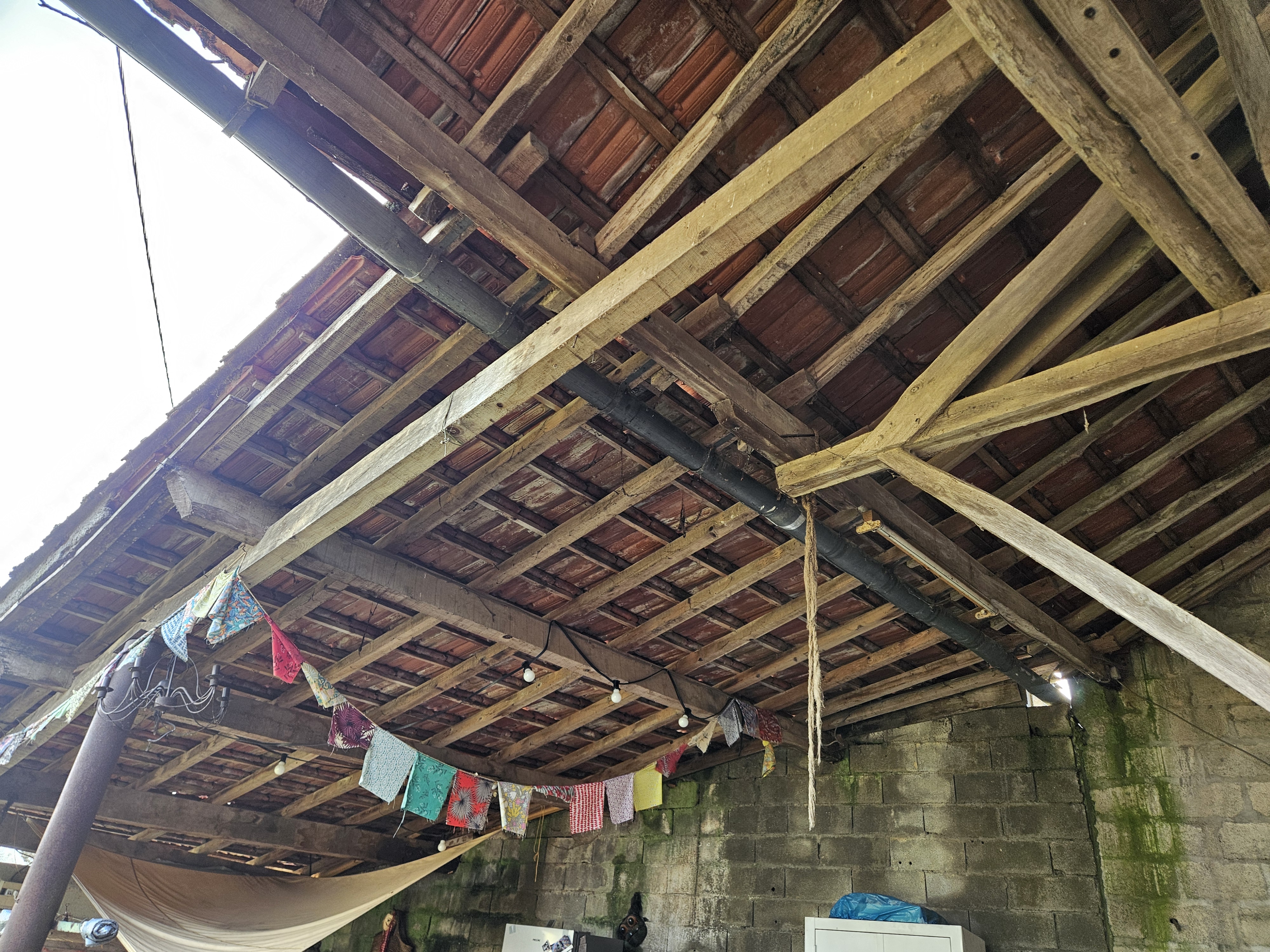

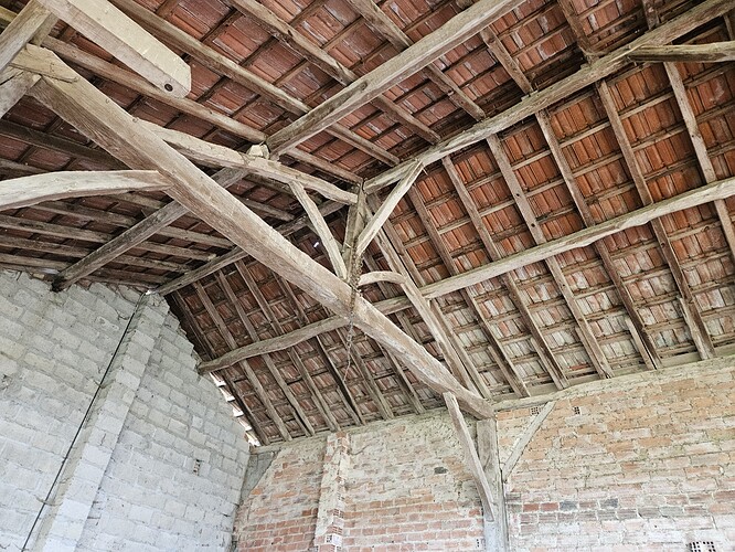

Ce n’est pas facile de voir si les infiltrations ont eu le temps d’abîmer le bois mais la charpente paraît en bon état et les chevrons de dimension raisonnable. Ce sera dommage de voir de la tuile disparaître mais si elle a fait son temps…
Il vous faudra retirer tous les liteaux soutenant les terres cuites et les remplacer par des « pannelettes » en 75x50 par exemple (entraxe ~1,5/2m) pour venir y fixer votre bac acier. Les guides proposés par Bacacier vous renseigneront.
Si vous prévoyez de rendre ce hangar habitable, ce sera aussi l’occasion de venir mettre en œuvre une membrane pare-pluie au-dessus des chevrons afin d’envisager à l’avenir une isolation des rampants par le dessous.
Sur ce type de hangar il m’est arrivé de mettre de la tôle à petit prix. Sur le rampant à faible pente de ma maison, j’ai par contre préféré mettre du vrai Bacacier. A vous de faire vos choix…
