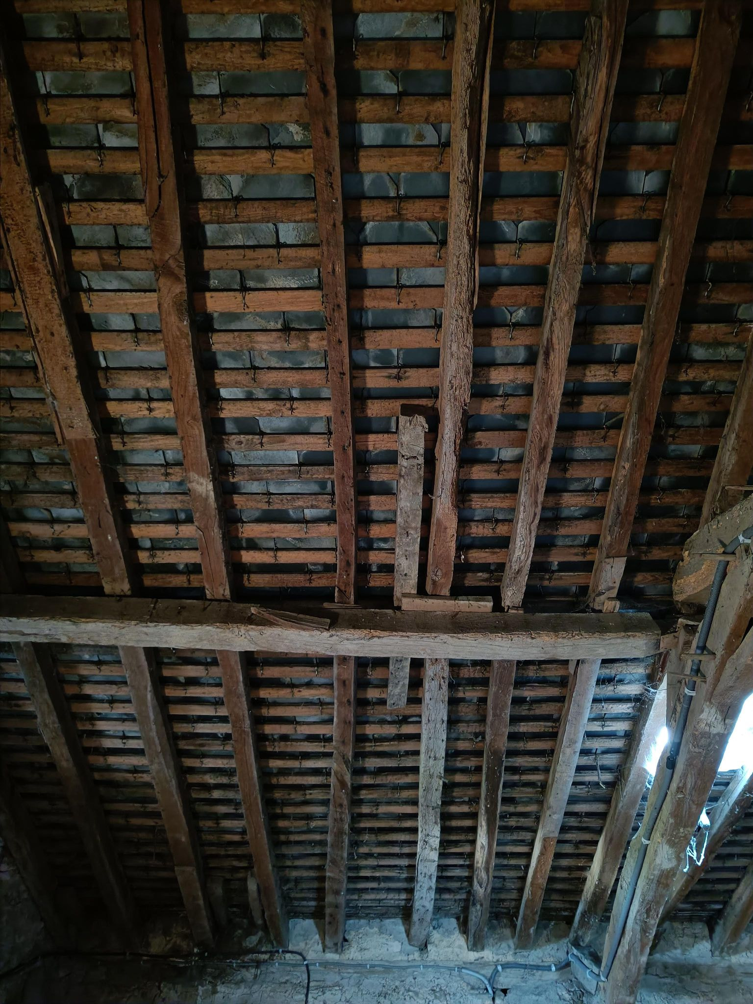

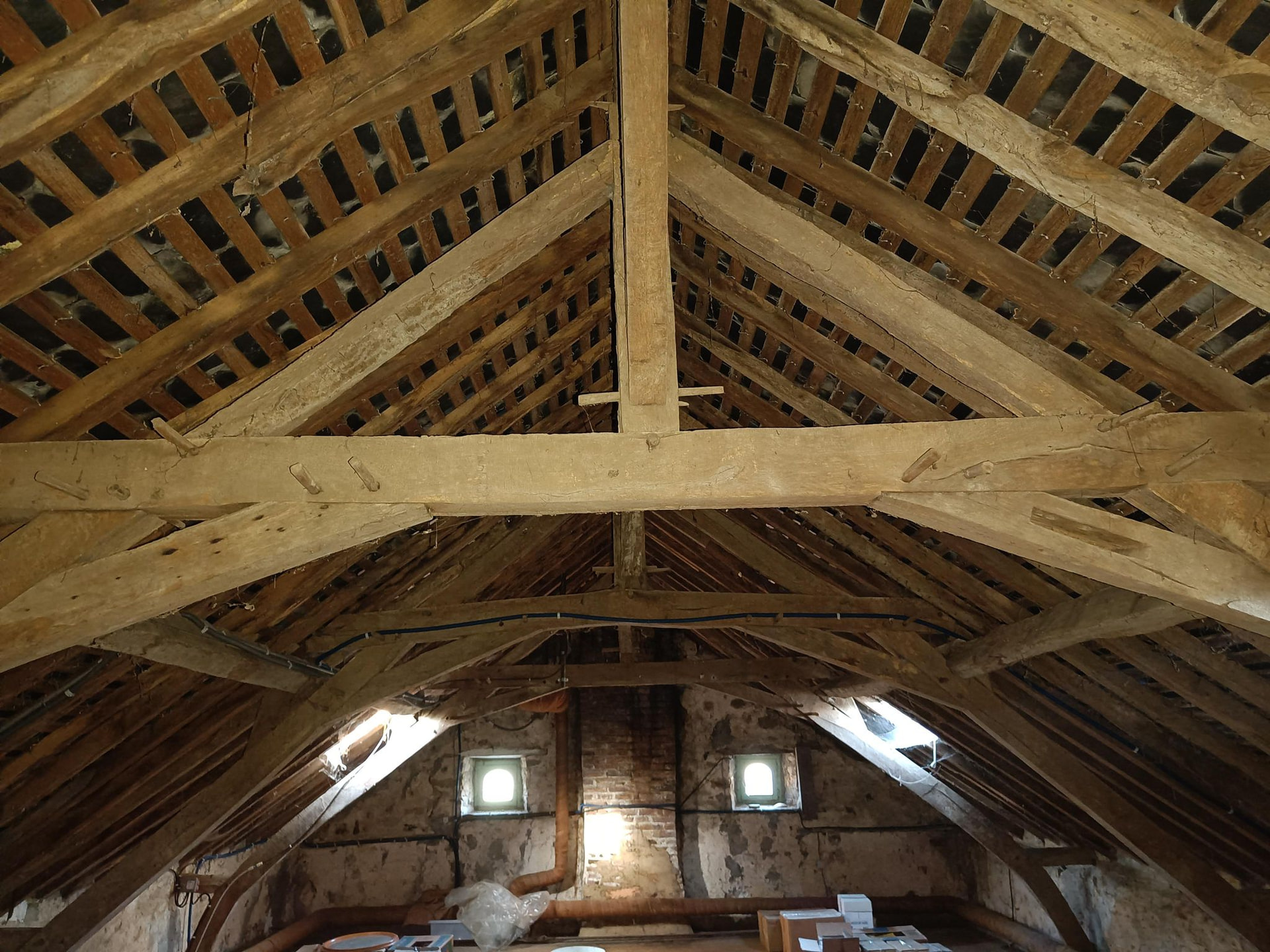

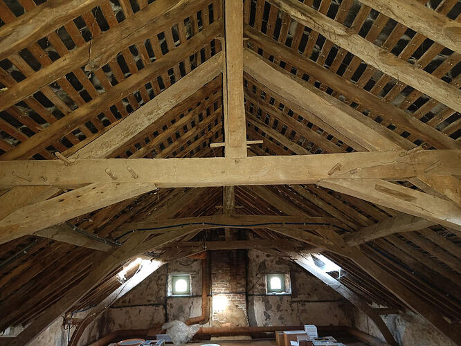

Je sollicite votre avis suite aux visites de 3 couvreurs qui ont émis des avis assez divergents concernant ce qu’il fallait faire avec notre charpente, sachant que chacun nous a fait une bonne impression.
Pour situer le contexte, nous rénovons un vieux corps de ferme en Mayenne (environ 150-200 ans). Nous souhaitons refaire la toiture de la maison en ardoises (140 m²) qui montre des signes de fatigue et aussi car nous voulons aménager les combles.
Au début nous voulions aussi en profiter pour faire une isolation par l’extérieur (pour éviter les ponts thermiques et continuer de surveiller la charpente), mais les 3 couvreurs nous l’ont déconseillé car ça augmenterait beaucoup le prix par rapport à le faire par l’intérieur sous rampants. Le couvreur n° 3 a proposé de remplacer le pare-pluie par un panneau en fibre de bois (donc plus écologique et légère isolation — Isolair Multi).
Pour en venir au principal point de désaccord, voici ce que chacun a dit sur la charpente :
  1. La charpente est en excellent état et il n’y aura que quelques chevrons à changer et un redressage à prévoir. Il dit que les anciens savaient ce qu’ils faisaient et que ça ne bougera pas pendant encore très longtemps malgré les fissures apparentes.
  2. La charpente est globalement en état correct mais semble sous-dimensionnée. Il envisage de remplacer certaines pannes pour en mettre des plus épaisses. Il prévoit de changer certains chevrons, renforcer d’autres et globalement un redressage.
  3. La charpente est très sous-dimensionnée. Il veut remplacer toutes les pannes et en ajouter 2 de chaque côté. Il veut aussi remplacer tous les chevrons (vu qu’ils auront déjà été enlevés et que ça simplifie le redressage).
Un autre point de désaccord concerne le faitage : le premier veut faire un faîtage en zinc, le second en tuile (pose à sec). Chacun dit que sa méthode est la plus solide et durable dans le temps. J’ai observé les toits environnants, et la très grande majorité ont un faîtage en tuile (ou en lignolet, mais je ne veux pas de cette option).
Quelques informations sur la charpente :
  • chêne
  • une panne faîtière (~ 10 x 8), une panne intermédiaire (~ 10 x 14) et une panne sablière de chaque côté
Voici quelques photos :
Je peux mettre plus de photos si besoin.
Merci pour votre aide !

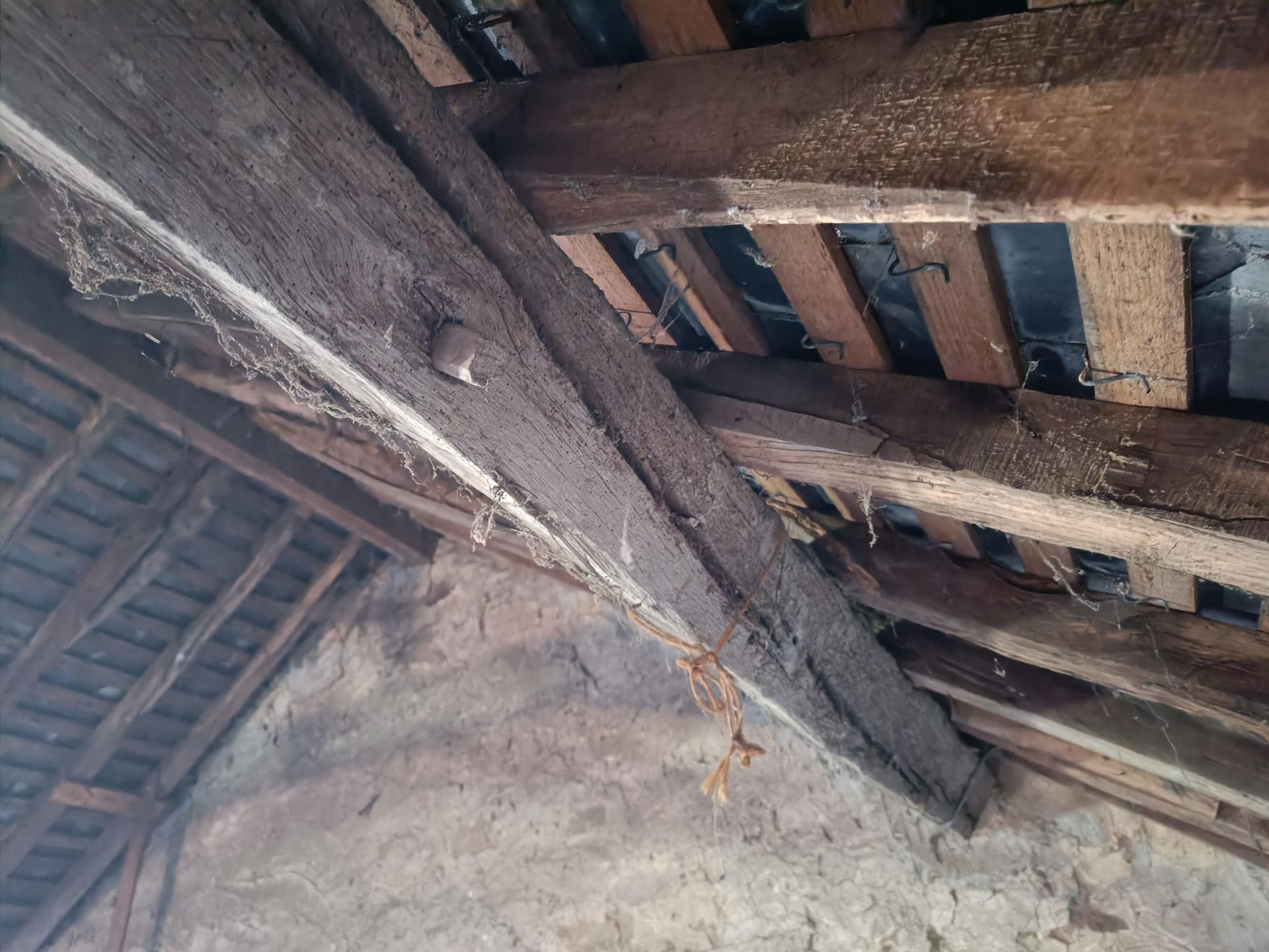

Votre charpente est très belle et le style des fermes pas si courant avec ces arbalétriers en 2 parties et courbes en pied. Il est très dur de juger sur photo, mais à priori elle a toujours eu une couverture en bon état au-dessus d’elle, il paraît y avoir très peu de zones qui auraient été soumises à une humidité prolongée/anormale.
Concernant vos pannes, elles ont l’air en bon état et n’ont pas été noyées dans du ciment au niveau des pignons, tant mieux. Effectivement, ça peut paraître juste pour un couvreur habitué à des charpentes « modernes » mais tout dépend de la portée entre vos fermes, info que vous ne donnez pas. Pour info, avec un petit calcul rapide, je trouve qu’une panne en chêne de 10x14 (posée dans le bon sens !) équivaut environ à une panne en sapin de 6x17,5.
Pour réussir à « redresser » le rampant comme disent les couvreurs, tout en mettant en œuvre une isolation confortable et en gardant vos fermes et pannes en chêne apparentes, il est peut-être possible une fois vos ardoises losanges amiantées et liteaux enlevés de :
  • doubler les chevrons existants par des chevrons en douglas/sapin de 50x75, tout en intercalant au besoin un calage afin de redresser le rampant
  • installer sur ces chevrons en sapin un pare-pluie rigide en fibre de bois 60mm/80mm (efficace en déphasage), puis membrane pare-pluie (ou pas) tasseaux, liteaux et ardoises.
  • sous les chevrons en chêne, installer un frein-vapeur armé (+ tasseaux) en assurant une bonne étanchéité aux jonctions avec les pannes.
  • faire une insufflation en fibre de bois (ou en paille hâchée si ça arrive en France) sur l’épaisseur des 2 chevrons, soit ~15cm
Vous arriveriez ainsi sans avoir une mise en œuvre trop compliquée et coûteuse à un R de 5,5/6 en toiture ce qui est correct même si on a tendance à viser plutôt 7 dans ce type de rénovation.
Comme conseillé, demander un avis à quelqu’un d’extérieur / bureau d’études, pourra être pertinent afin de prendre votre décision.

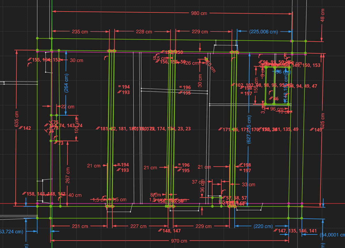

Pour répondre à la question de la portée, les arbalétriers sont espacés entre eux et avec les murs d’environ 230 cm. La longueur du grenier est de 975 cm, la largeur de 630 cm. La distance entre deux pannes est d’environ 2 m.
Je ne sais pas si ça peut aider, mais voici le schéma détaillé du grenier (coupe horizontale, les arbalétriers sont les bandes vertes quasi verticales) :

Les chevrons actuels sont posés à plat (comme ça se faisait autrefois. Ils ont donc tendance à fléchir comme je le vois sur les photos.
Je recommanderais donc de les remplacer par des chevron plus hauts qui pourront admettre une isolation + importante.
