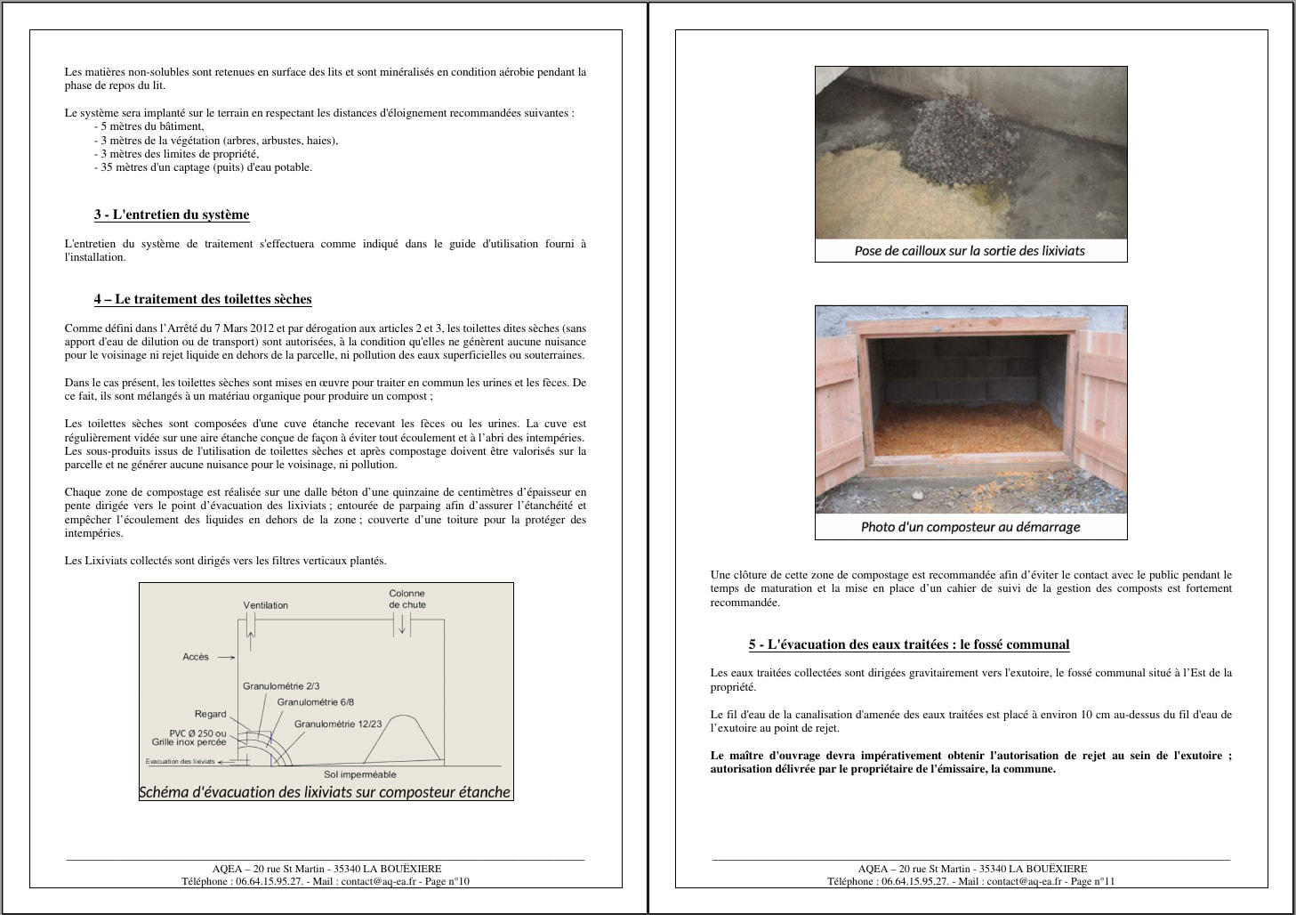

Petit point à noter, les bémols notés par les agents du SPANC sur les phyto-épurations associées à un système de toilettes sèches vont souvent porter non pas sur la filière de traitement, mais sur la zone de compostage associée aux toilettes sèches.
En effet, si vous faites faire une étude, vous verrez que les préconisations d’une aire de compostage fermée, étanche et en béton ne sont pas vraiment en phase avec les principes d’un compostage habituel et low-cost.
