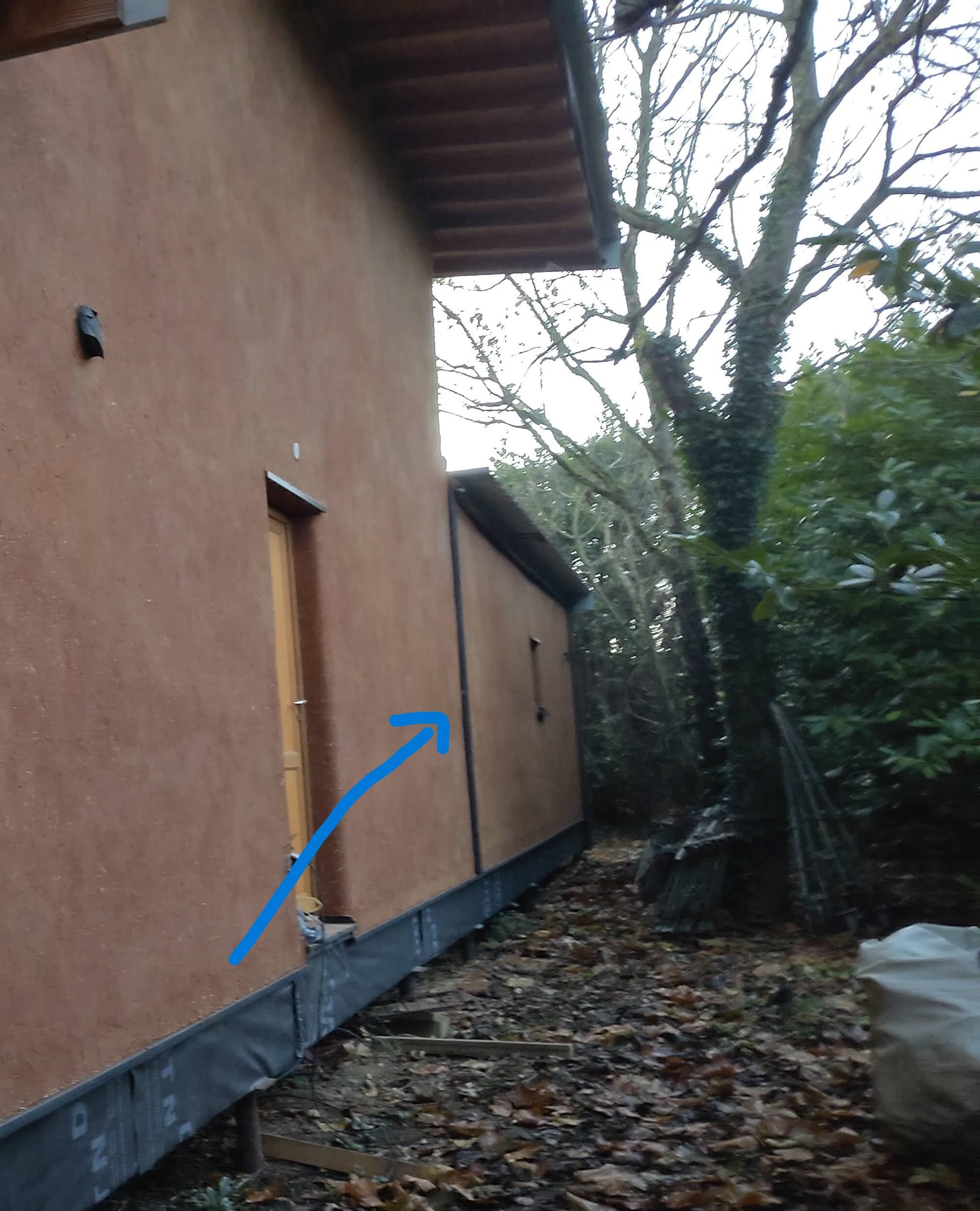

Salut Xzitoune,
A titre personnel, j’ai renforcé cette partie en fixant une lame bois au mur. (ici du bois brûlé, restant de notre bardage)
La future descente d’eau de pluie (pas encore réalisée à ce jour ^^) sera fixée sur la lame bois et non directement sur l’enduit.
