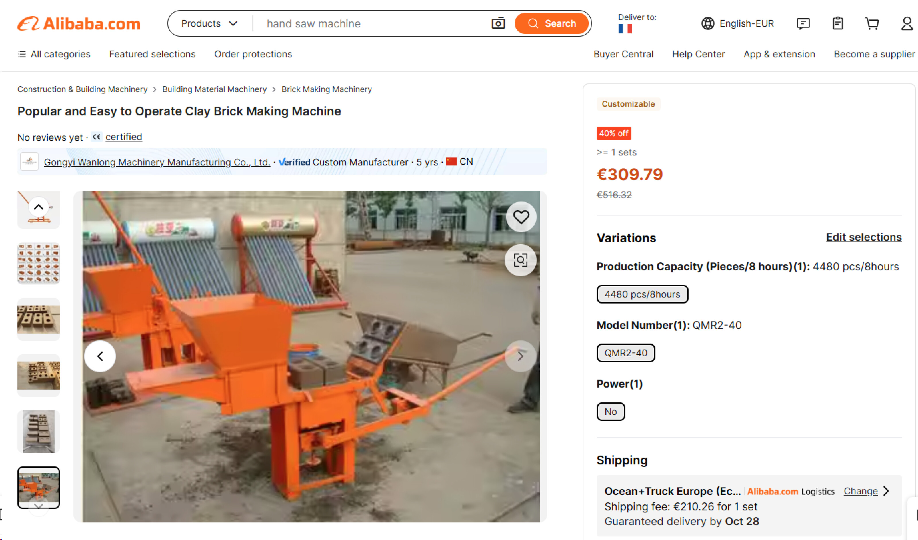

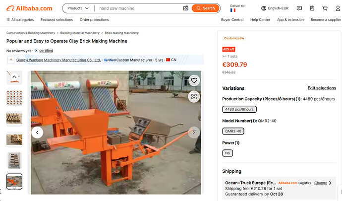

je regardais ce genre de presse
du 1 2 3 csp a priori

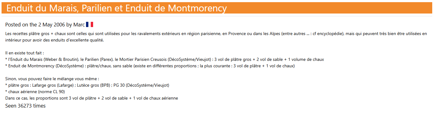

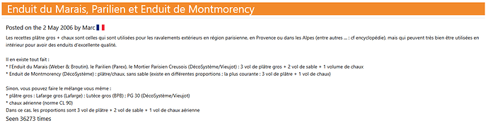

https://platre.com/wicket/bookmarkable/com.platre.infos.forum.ForumPostViewPage?3&t=Enduit+ancien+platre+gros+%2B+chaux&unid=c07b8a04-0aee-1bae-010a-f11e095000f8
Ok intéressant ça. Je cherche justement à connaître la formulation sans passer par un mélange tout prêt et j’ai du mal à trouver des infos. Je n’avais pas vu qu’ils donnaient ce détail.
