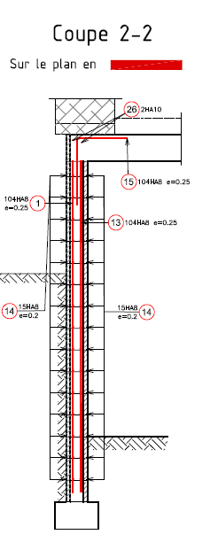

Je suis actuellement sur la conception du vide sanitaire et je me posais la question sur la largeur du mur.
Est-ce que le mur doit être impérativement de la même largeur que celui de l’ossature en bois qui se trouvera sur le plancher ?

Bonjour, je dirais que ta dalle va reprendre les charges et les répartir sur les fondations, donc pas de lien direct entre l’épaisseur de la double ossature greb et la largeur des semelles filantes (si c’est la solution choisie).

Dans le même cas que toi sur une partie de ma maison, j’avais indiqué les descentes de charges issues de l’ossature intérieure à mon vendeur de poutrelles et il envoie ça au fournisseur.
Je t’invite à considérer que seule l’ossature intérieure est porteuse car théoriquement, un plancher bois ou un solivage de toiture reposant sur le mur entier va avoir tendance (avec sa propre flexion) à ne poser que sur l’ossature intérieure. C’est sécuritaire du coup.

Je suis entrain de construire une maison sur un Ssol en parpaing coffrant de 20cm. Le mur GREB fait 55cm. Le mur en parpaing et le mur GREB était sur le même plan extérieur. Le bureau d’étude du Ssol avait proposer une énorme poutre périphérique pour reprendre le prote-à-faux, et le coût financier avec…La solution retenue, est un débord de 10cm vers l’extérieur du mur GREB et des hourdis négatifs sur le pourtour.

Effectivement, je me pose la question sur la largeur de la fondation ainsi que celle du mur du vide sanitaire, par rapport à la largeur du mur de l’ossature GREB.

Pour les dimensionnements GREB, le fabricant de l’ossature ou un BET spécialisé biosourcé sont les bonnes sources — ils ont les préconisations selon vos portées et descentes de charges.
