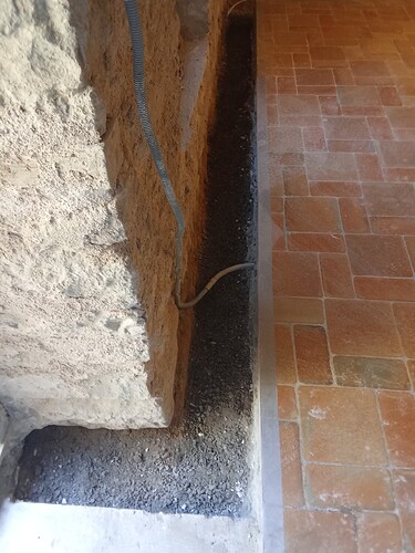

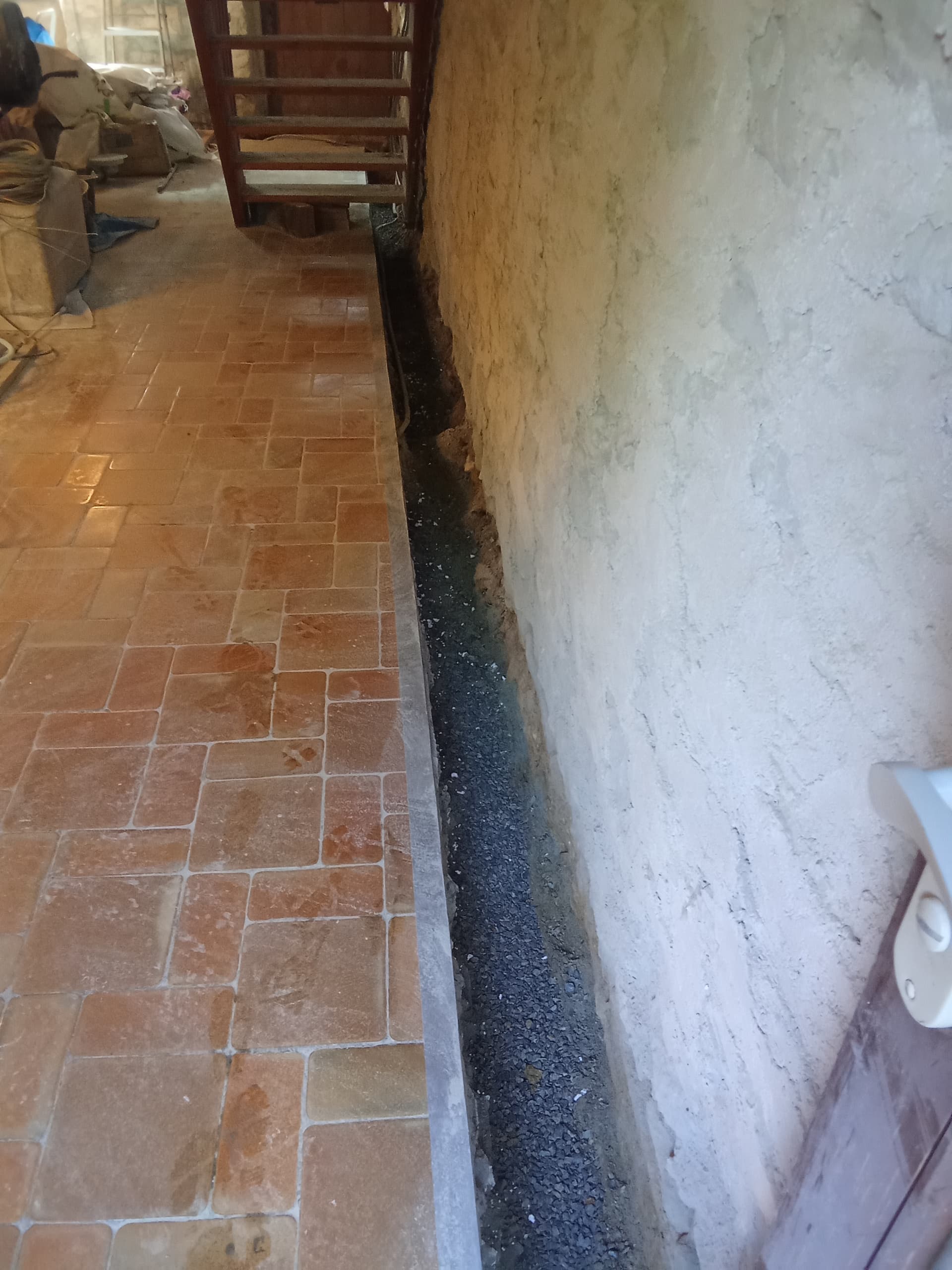

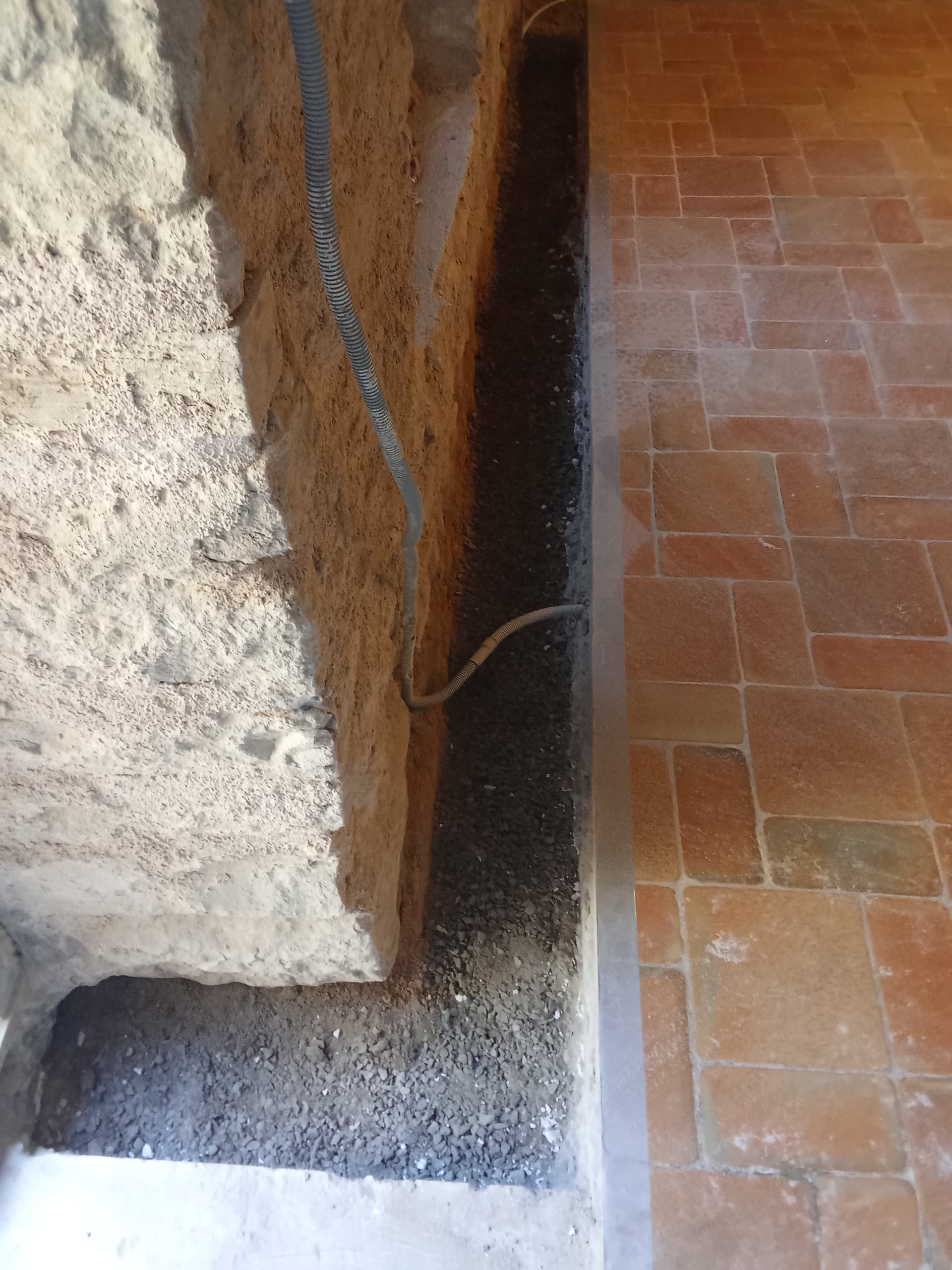

Suite du chantier. Je viens de terminer la saignée de la dalle béton (non sans mal car le béton était super dur). J’ai retiré le polystyrène et le polyuréthane, c’est bien humide là dessous.
J’ai une question à vous soumettre. Est-il judicieux de positionner une sorte de drain dans la couche de gravier roulé avec des sorties à l’extérieur ? Histoire d’être sûr que cela ventile. Ou ce n’est pas utile ?
J’ai environ 20 cm d’épaisseur entre le sol d’origine et le carrelage. Une épaisseur de 10 cm de gravier roulé est-elle suffisante ?
