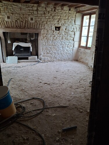

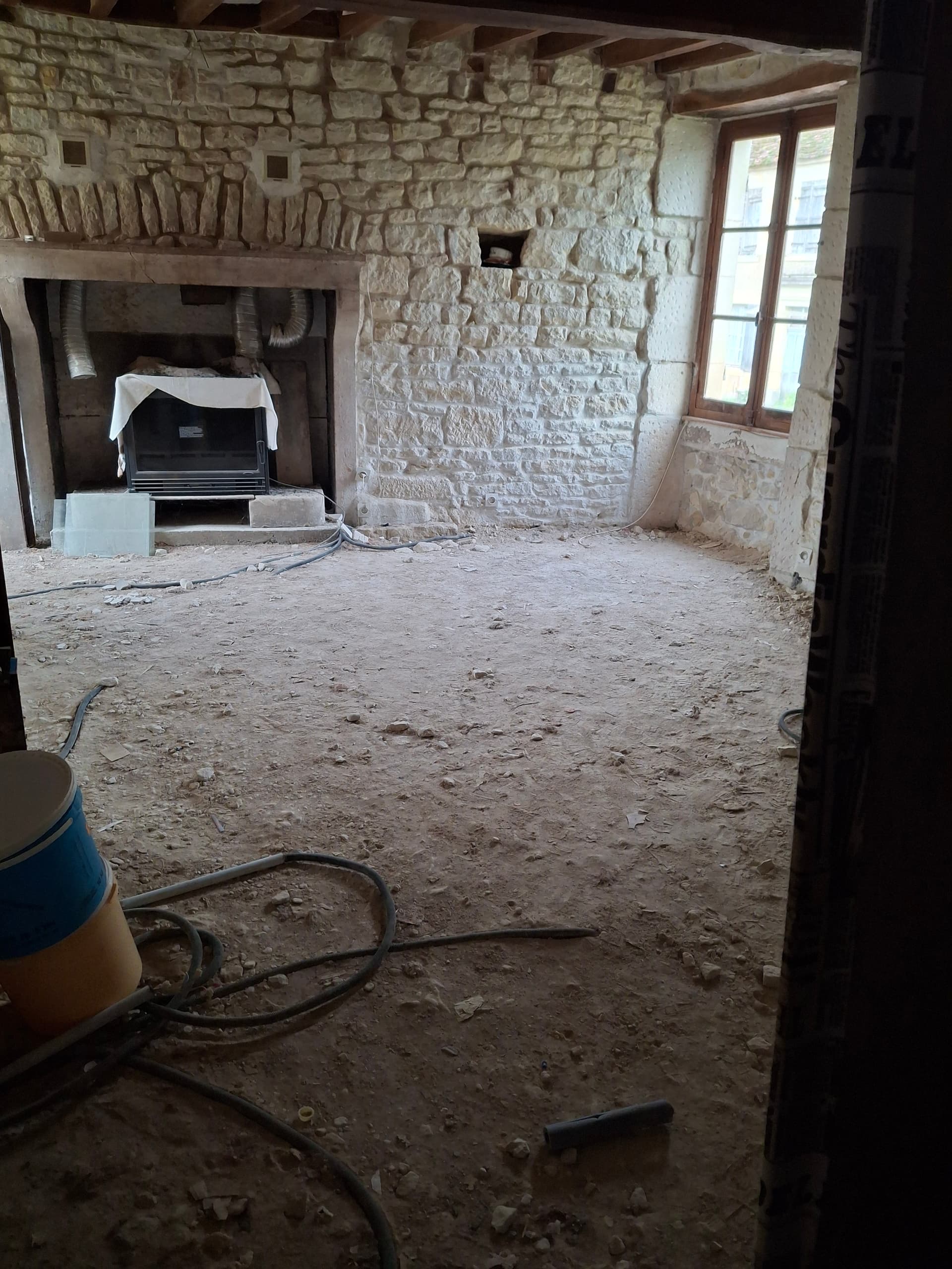

Bonjour
Aimerais faire faire beton chanvre sur cave voûté sauf que plusieurs problèmes se pause a moi ,la totalité avec carrelage pausé ne doit pas excédé 7cm car voûte haute sur milieu pièce
Comment puis faire car si je fait beton chaux faut au moins 5 a 6 cm mais dans ce cas je ne puis mettre volle a carrelage dessus pour le coller directement
Donc faudras forcément faire beton chaux dessus sauf que pas non plus pouvoir coller le carrelage
A moins de pouvoir faire chape sur beton chanvre mais dans ce cas le dol ne respirerai plus
Puis mettre joint de périphérie liège 2cm pour rupture de capillarité et expenssion sur pourtour ce sii éviterais les remonte capillaire dans les mur
Je précise que le sol n est pas humide évidemment étant depuis les annee 2000 en terre battue la pièce n est pas viable a ce jour a donc pas chauffe depuis toute ses années
Dans ce cas quel dolution pour garder un sol respirant et y voler le carrelage
