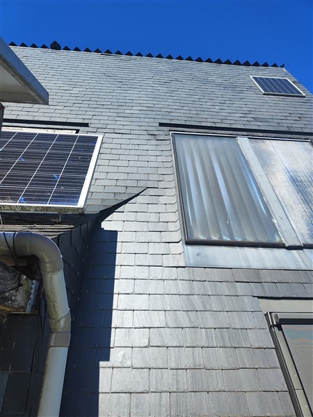

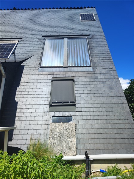

Comme on peut le voir sur les photos, le toit sud est très pentu (71° de pente). Les 2 panneaux solaires sont intégrés avec une étanchéité périphérique (pas par dessous). La zinguerie vient en périphérie dans une gorge de 5x5mm sur les capteurs. Un mastic-colle de couverture est apposé entre la zinguerie et les capteurs. Le petit panneau PV tout en haut est simplement collé en surimposition (pas de crochet). J’ai essayé l’hiver dernier, de placer une petite bâche de 2x4m sur le capteur (une semaine) à gauche et une semaine à droite. Lorsque la bâche était à droite, rien ne changeait mais quand elle était à gauche, il m’a semblé voir une amélioration. Que pensez-vous des ardoises décollées en haut à gauche du capteur de gauche, juste sous le rejet d’eau ?

On peut déjà se poser la question de la durabilité d’un mastic colle (quel qu’il soit) exposé aux intempéries et aux UV, dans le sens où il n’est pas reconnu comme système d’étanchéité mais comme moyen de « confirmer » une étanchéité existante.
L’absence d’étanchéité sous les panneaux pose question , et pas qu’un peut !
Vérifier l’Avis Technique des panneaux pour savoir ce qu’ils couvrent comme application en matière d’étanchéité de toiture. Vous serez peut-être surpris, quoi que la documentation commerciale indique…
Toujours difficile de se faire une idée à partir de photo, même avec un zoom, ou sans visite in situ.
Le recouvrement d’une ardoise est de 2/3, donc on ne voit qu’1/3 de l’ardoise.
Des remontées par capillarité, même avec un toit à 71% de pente est possible si l’une des ardoises a perdue son intégrité.
Sans dé-crocheter les éléments il sera impossible de se prononcer.
Je le redis en matière de recherche de fuite, pas de dépose de tout ou partie de la couverture, point de salut !
Merci Jean-Patrick :slight_smile: Effectivement, le mastic colle n’est en théorie pas un moyen d’étanchéité (en pratique non plus d’ailleurs). Ca n’a pas eu l’air d’inquiéter outre mesure mon couvreur de l’époque (2011). Il m’avait justifié ce point par le fait que :
1- La zinguerie rentre de 5mm dans le capteur avec une mini pince de quelques millimètres, le tout étant noyé dans le mastic.
2- La pente est très forte.
Ses arguments ont tenu jusqu’à présent (et peut-être même encore si le problème ne venait pas de là). Malgré tout, Cédric a raison, je vais peut-être devoir découvrir une partie. Sinon, je vais peut-être demander une recherche de fuite mais je ne sais pas ce que ça vaut… Avez-vous un avis là-dessus ?

1- Les ardoises légèrement décollées ne doivent normalement pas poser de problème d’étanchéité. Lorsque les ardoises décollent un peu comme ça, cela coupe le phénomène de capillarité entre l’ardoise du dessous et celle qui décolle, contrairement à ce que l’on croit, c’est souvent + étanche encore.
2 - Si côté intérieur la fuite se voit au moins à 15/20cm au dessus du velux, ce n’est pas le velux qui pose problème mais bien au-dessus donc au niveau des panneaux
3 - Le mastic a tenu + de 10 ans ce qui est déjà très bien pour un mastic aux UVs… Les fournisseurs qui garantissent leur durée 10 ans en seraient très contents… Surtout qu’avec la dillatation du métal ça n’aide pas vraiment pour avoir une bonne étanchéité.
Maintenant, même si ce n’est pas une solution d’étanchéité correcte, vous pouvez à court terme enlever l’ancien et le refaire correctement. Vous pouvez demander dans n’importe quel enseigne de bricolage un mastic adapté à la couverture.
4 - Des feuilles ou autres peuvent gêner l’écoulement de l’eau et créer des fuites, bien vérifier aussi que les couloirs latéraux et les bavettes au-dessus soient propres, sans feuilles, etc.
5 - Il faudrait une photo des couloirs d’étanchéité et des fameuses pinces avec mastic en gros plan pour mieux se rendre compte du défaut d’étanchéité dans la conception et voir si ça peut se corriger. Depuis le velux ça doit être relativement facile s’il n’est pas dans une cage d’escalier.
6 - Si c’est un système solaire thermique à eau (par opposition à un système à air), il y a peut-être un défaut qui vient non pas de la couverture mais plutôt du système en tant que tel. Les systèmes solaires sont très solicités niveau dillatation avec les écarts importants de température, peut-être qu’un joint sur un raccord est fatigué par exemple. Et ça, il faut regarder en détail si ça fuit quelque part au niveau du panneau ou plutôt de la plomberie qui en part, et/ou se rapprocher du fabricant, il connait sûrement les défauts qui commencent à apparaître au bout de 15 ans sur ce produit.
Dans tous les cas vous pouvez faire une recherche de fuite de la couverture sans rien démonter.
Vous pouvez avec un jet d’eau, mouiller la zone en commençant par le bas et en remontant lentement jusqu’à trouver la fuite (1 personne qui arrose la zone, l’autre qui surveille l’intérieur et on remonte doucement). L’idée c’est de recréer les conditions de pluie classique (eau qui tombe verticalement), puis si besoin de simuler pluie + vent en dirigeant le jet d’eau sur le côté par exemple (c’est souvent un vent latéral qui va créer un désordre plutôt d’un côté des panneaux plutôt que de l’autre même si le problème peut-être présent des 2 côtés).
